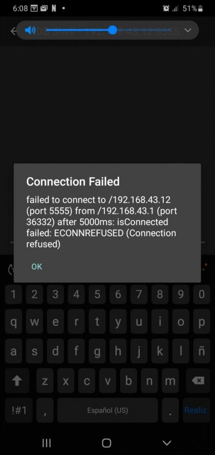

HOLA BUENAS TARDES ME PODRIAN AYUDAR A SOLUCIONAR ESTE MENSAJE QUE ME APARECE CUANDO VOY A ACUPAR EL ADB SHELL
    73,4 KB · Visitas: 468

Una vez activado el modo desarrollador tienes que ir al menú y entrar a las "opciones de desarrollador", luego habilitas la casilla que dice "habilitar depuración por USB". Con eso listo intentas nuevamente con el ADB.
14 Julio 2013
212
Tambien para aprovechar de complementar la info.
Si no aparece esta pantalla en el TVBOX al momento de hacer la conexión por ADB (uso uno de teléfono, pero es similar en ATV) al conectarlo:
-o no está bien activado el modo desarrollador
-o se te olvido la opcion de "habilitar depuración USB"
-o la direccion ip del equipo es incorrecta (la dirección cambia, el puerto es siempre 5555)
-o no estan conectados a la misma red
O en el peor de los casos, el deco no permite conexiones en ADB....
SI no aparece la pantalla, favor verificar los pasos anteriores de posibles fallas...
Si aparece poner "Permitir" y usr los comandos

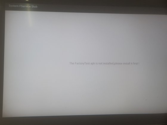

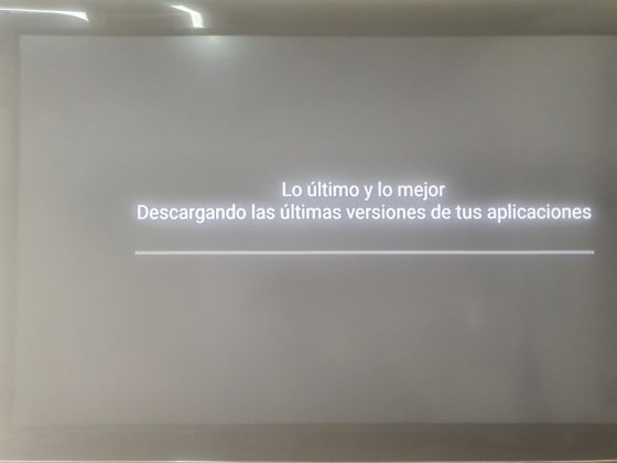

Amigo podrias subir el pack denuevo. Estoy tratando de resucitar una de esas cajas pero de claro. Me la pitie al liberarla y como no me funcionaron los botones de menu y volver puse restablecer de fabrica y ahora no termina el setup inicial. Enchufando un teclado y apretando F11 pide esa apk de la segunda foto. La busca = por usb asi que la copie de otra caja pero me da un mensaje de que no corresponde al aparato.
    259,5 KB · Visitas: 661
    156,2 KB · Visitas: 513

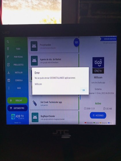

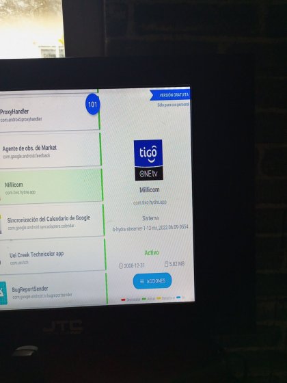

Hola buenas, yo logré quitarle el launcher de vtr e instalar el Flancher y funciona de maravilla. El único problema es que el control pierde funcionalidades como por ejemplo al abrir Netflix ya no puedo volver atrás tengo desconectarlo de la corriente y encender de nuevo. Mi consulta a parte de un remapear se puede por comando evitar que el control pierda su funcionalidad??
Cómo lo hiciste yo tengo todo instalado lo abro del celular pero no puedo desinstalar el hydra de tigo agradecería si me ayudas ya que los patch que pongo no me dejan desinstalar
    164,5 KB · Visitas: 650
    167,2 KB · Visitas: 668

Que tal amigo saludos ayúdame a desinstalar ya que cuando mando los códigos no me dejan desinstalar el hydra Tigo.
Te deje un mensaje @WolfDev con mi número de WhatsApp bro ayúdame porfa
Utilizaria ADB , la aplicacion no tiene los privilegios para hacer eso. Bastante seguro que esto solo funcionaria en firmware inferior. Lo que se podia hacer antes se parcho hasta donde supe. Notese que "Tigo" no es VTR la seguridad corre por ellos (Tigo) no VTR.
WolfDev
21 Abril 2022
116
+50763404707
WhatsApp
No, porque es "Aplicacion Administradora de Dispositivo" pm no puede darle disable ni uninstall.
