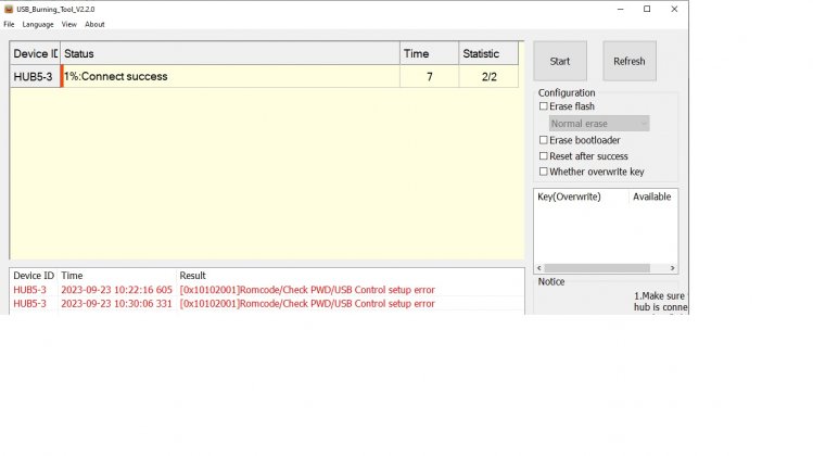

@WolfDev hola amigo, invoco sus poderes para sacarme del atasco, me he dedicado a buscar mayor información sobre ese error y nada concreto. Probe la custom rom aiden v8 la sei400 secure y con todas lo mismo DOWNLOAD DDR 1% y salta el error, ojala leas el msje y me puedas asistir
    112,3 KB · Visitas: 255

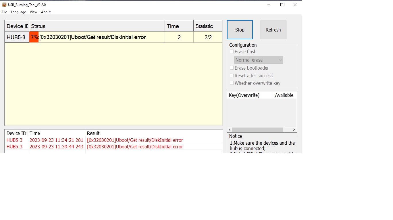

logré avanzar hasta aquí ahora...Uboot/Get result/DiskInitial error?? brick??
Conecta el stb en un puerto 3.0 ya que dispone de mayor energía a estos equipos, no uses puertos 2.0

meltdown hola amigo, gracias por responder. tenias razón cambié a un puerto distinto hice otro cable...ahora avanza al 7% y se cuelga, que podrá ser??
La idea es aparte de usar un puerto 3.0, también utilizar un cable usb macho-macho también qué sea 3.0
Un cable "barato" o que se ve de mala calidad no garantiza que el equipo pueda alimentar al stb
Compra un cable en aliexpress, no son caros
Tu firmware es el mismo del que intentas flashear? Debe ser misma compilacion (Sale en Ajustes) a la del firmware que intentas flashear.

Firmware no compatible con tu binario actual. Deben ser los mismos una caja actualizada no puede "Downgradear" a uno inferior. Solo puedes a uno igual o superior. El error es relativo a "Uboot" el cargador de arranque rechaza el flash.
