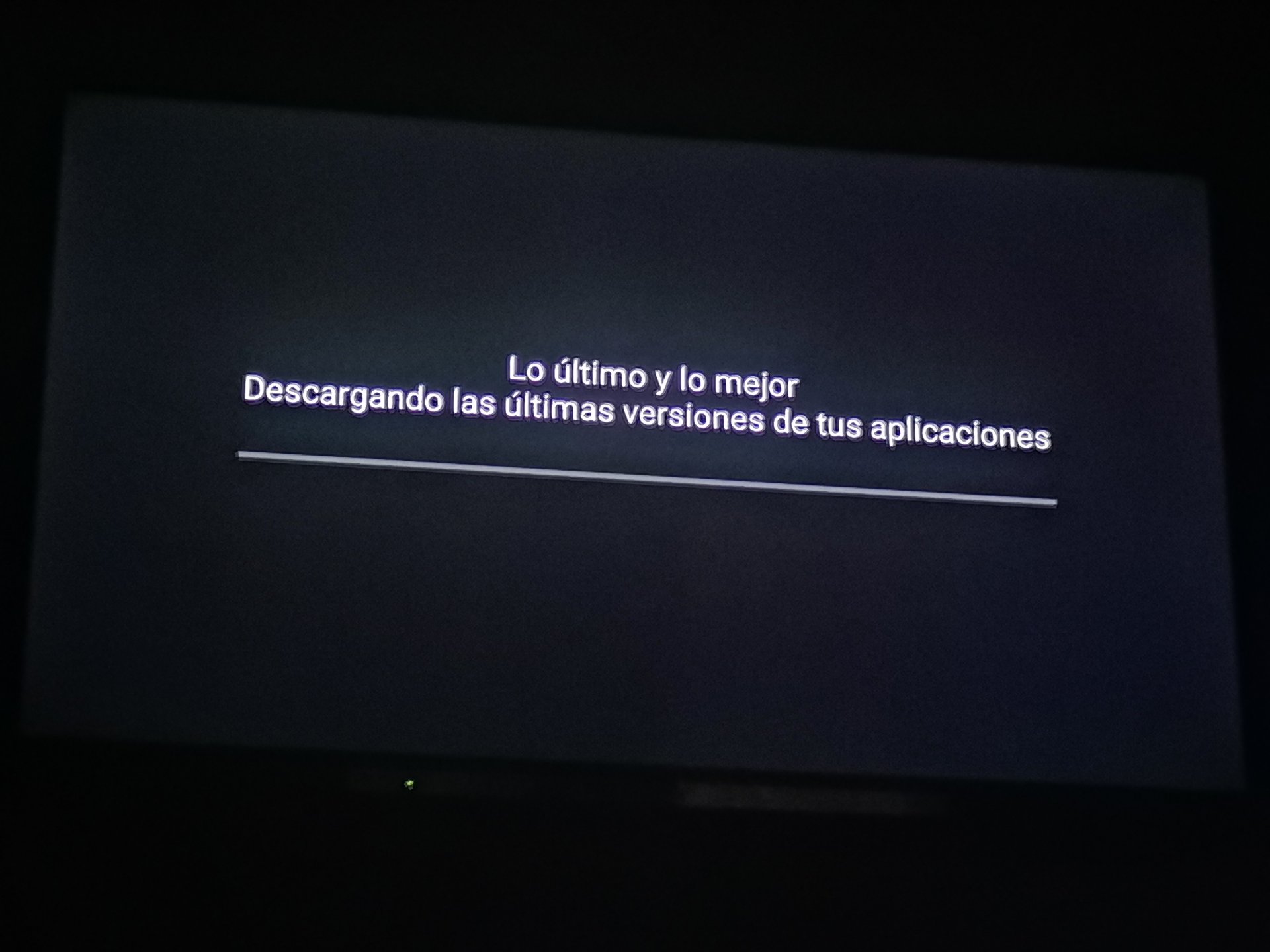

hola tengo 2 decos vtr pero se quedan pegado en descargando las mejores actualizaciones y no avanzan los reseteo y vuelve a pasar lo mismo, alguien le paso algo similar,alguna solucion,saludos

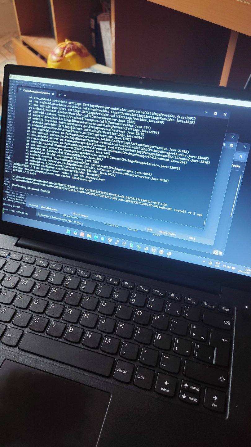

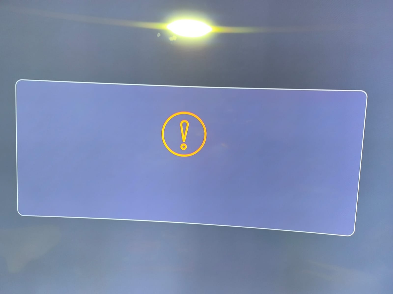

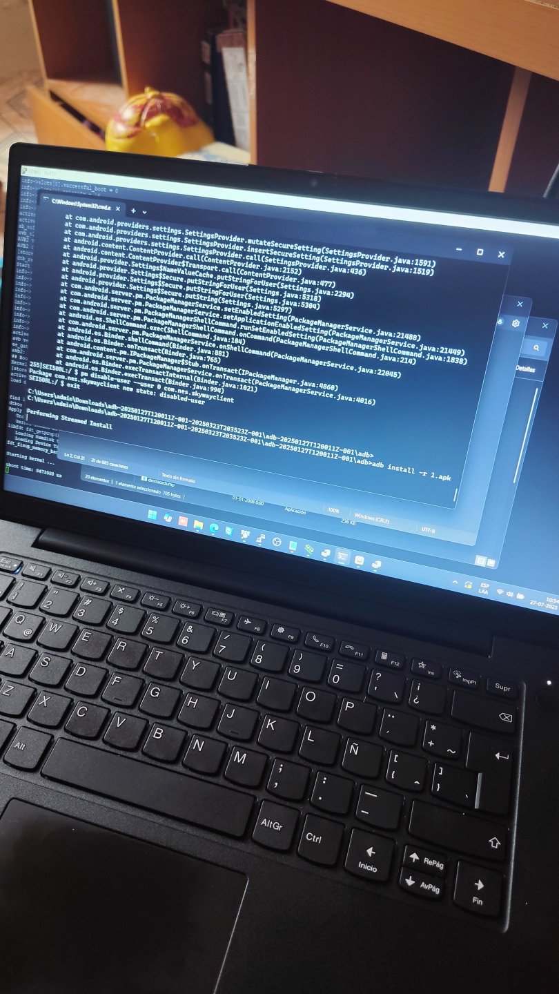

saludos para todos, alguna solución para esto, ya aplique todos los métodos conocidos.
saludos.

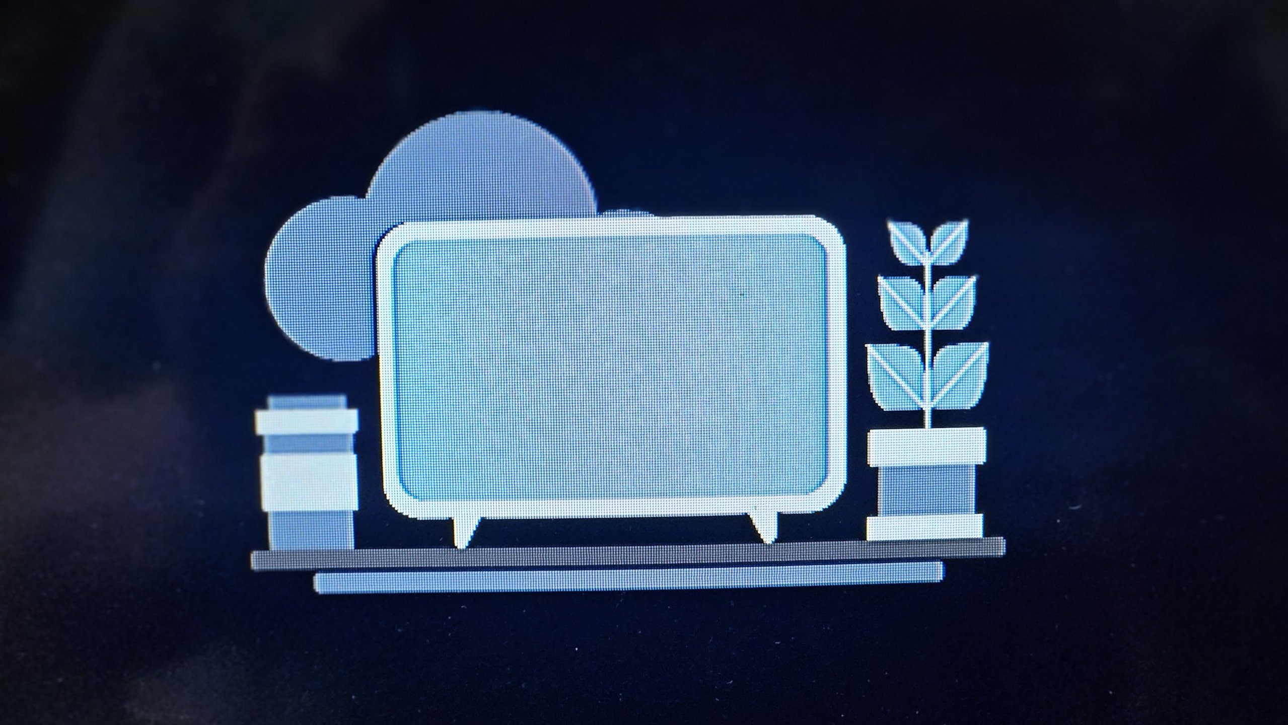

4lvarad0
9 Julio 2008
41
Al parecer bloquearon los decos dados de baja en VTR, me ocurre lo mismo, aun no hago Hard Reset, pero hasta ayer funcionaba impecable.
Me salia esta imagen en pantalla
