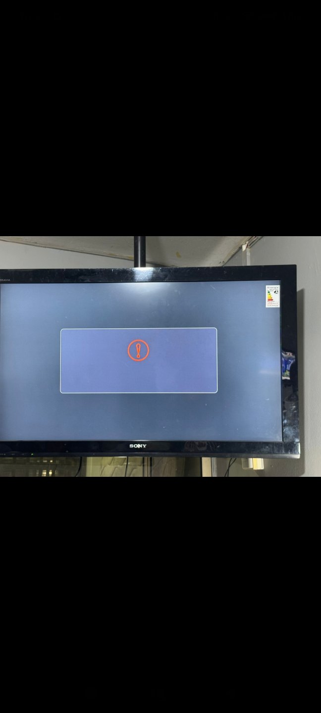

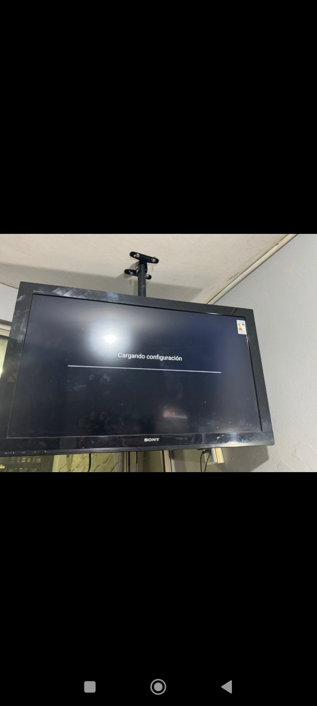

Alguien que me ayude porfavor se me bloqueo mi caja, no pasa de cargando configuración y al tratarlo de conectarlo de dejarlo conectado y sacarlo no pasa de eso bloqueo espero su ayuda desde ya muchas gracias
El mío queda igual 😞

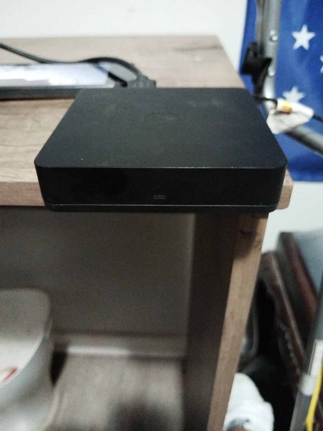

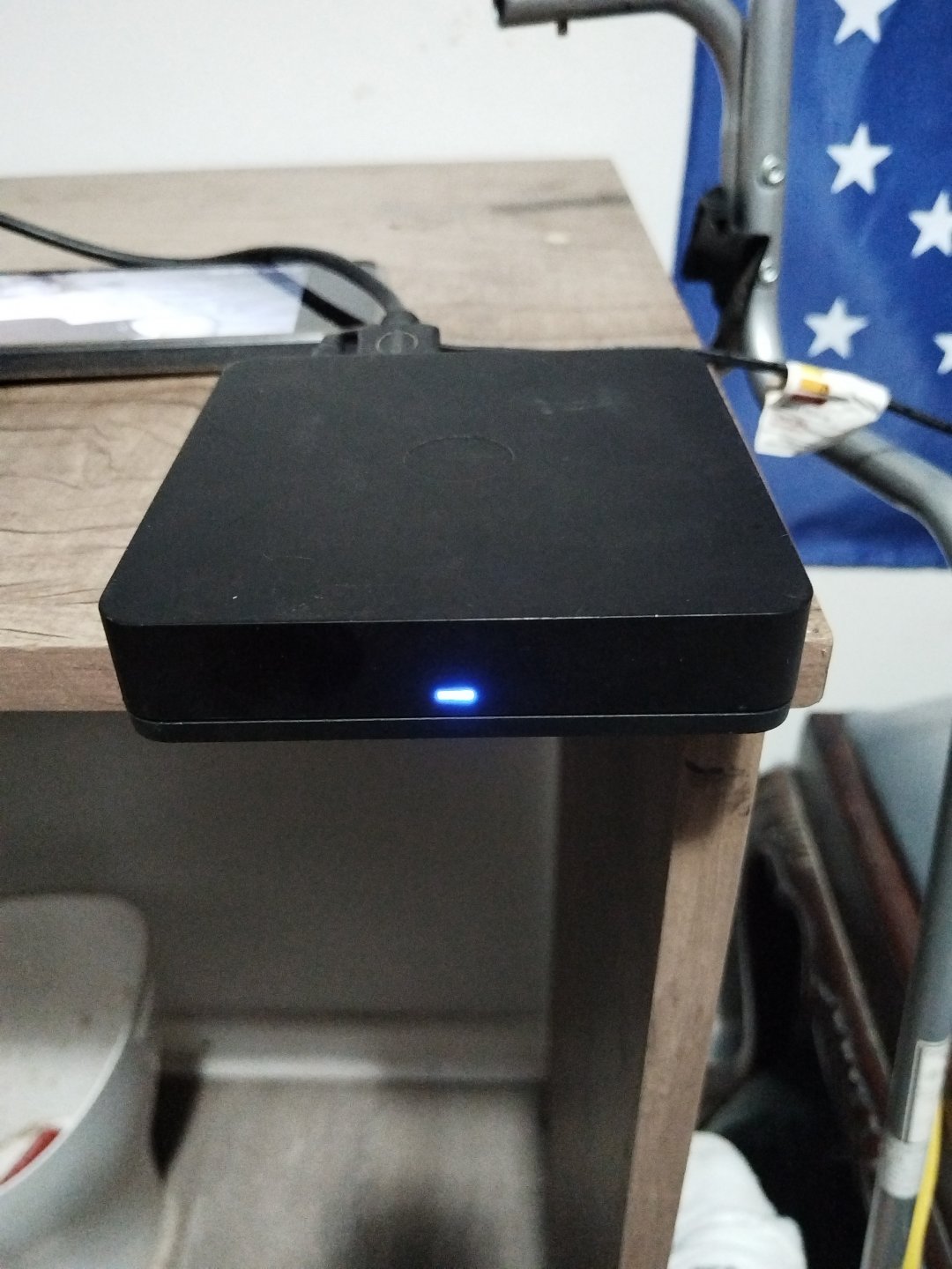

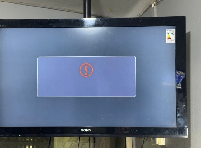

Hola todos, les comento tenía este deco vtr, hace 2 días estaba funcionando, pero de un momento a otro no dio imagen y nos responde, cuando lo conecto a la corriente la luz de encendido queda parpadeando, pero no es posible conectarlo a Internet, no toma cable de red, no funciona el botón de reset y no da ningún tipo de imagen, alguien sabrá a que se debe o por que se origina el problema?, muchas gracias y saludos

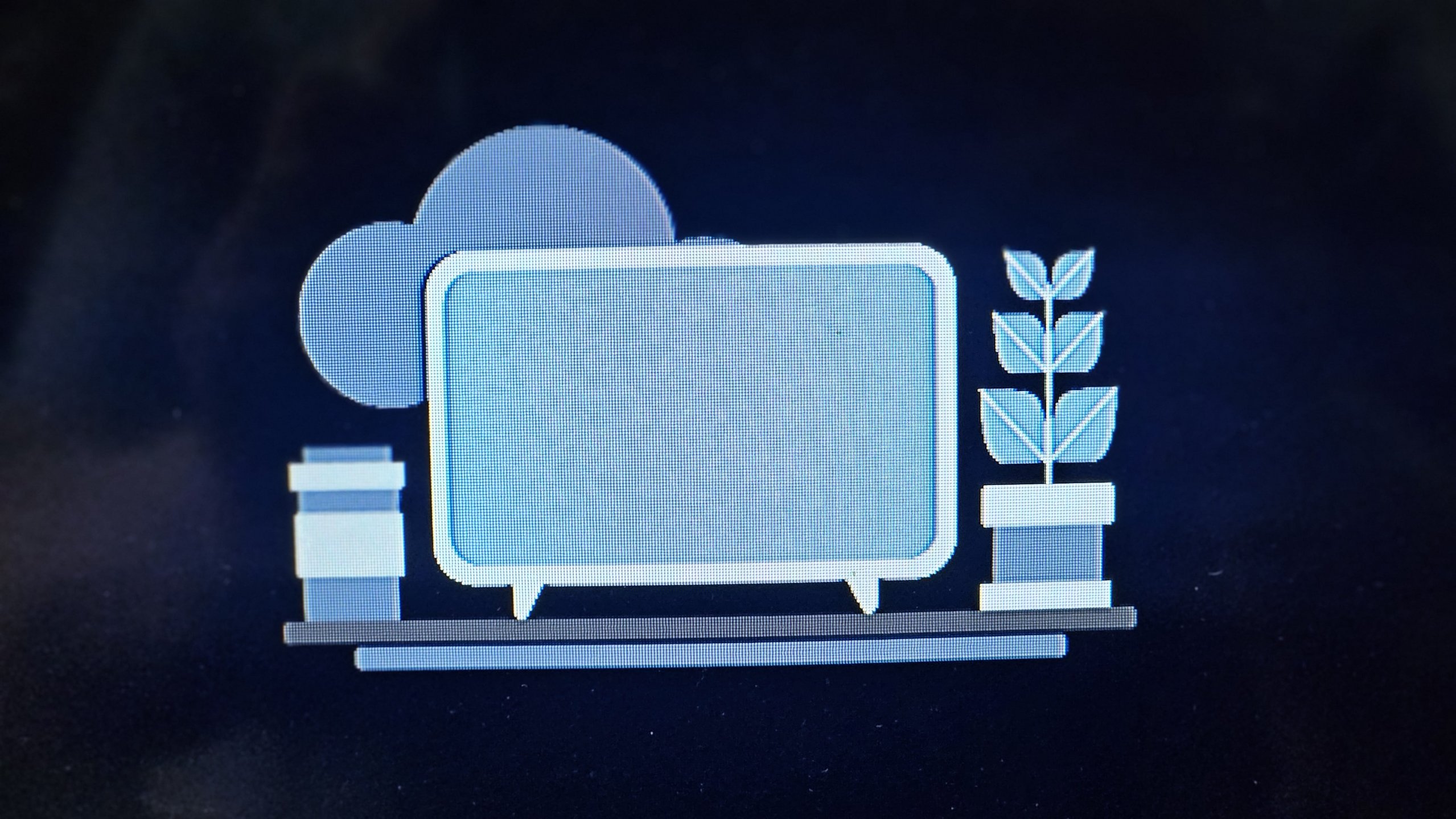

buenas, soy nuevo.

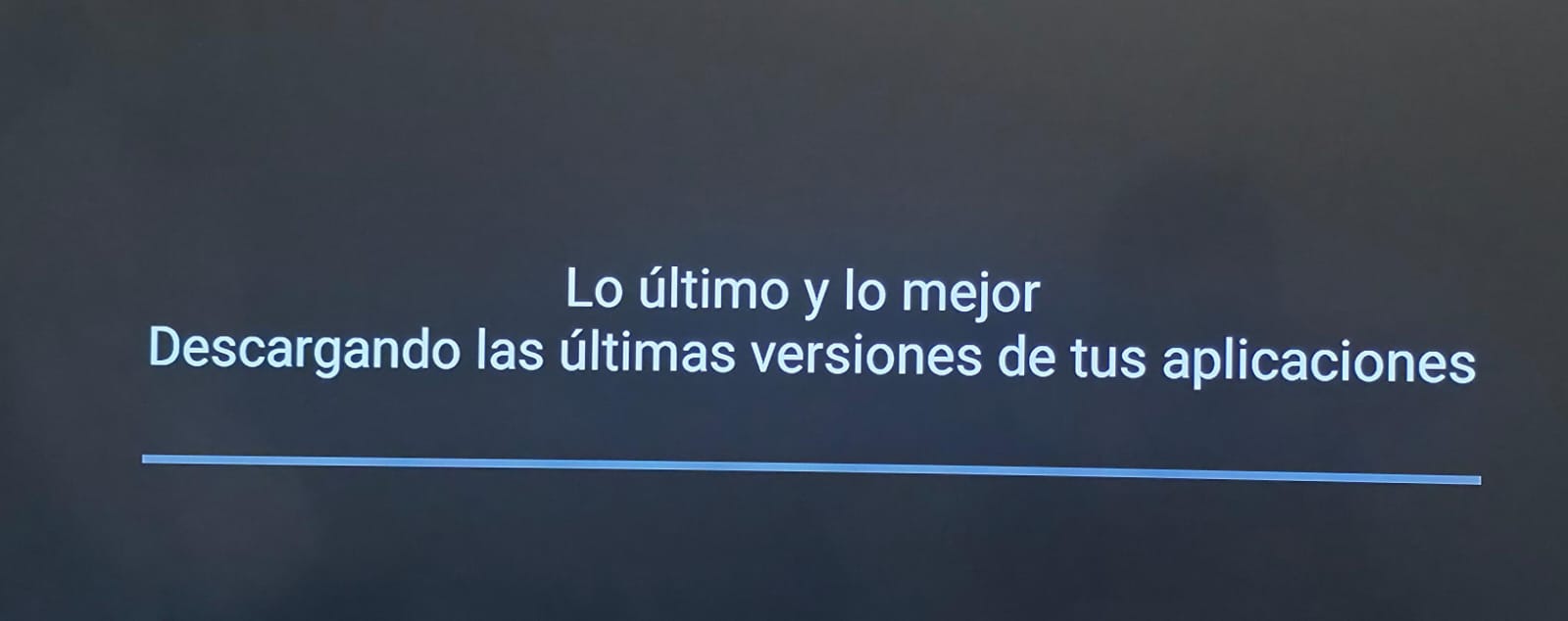

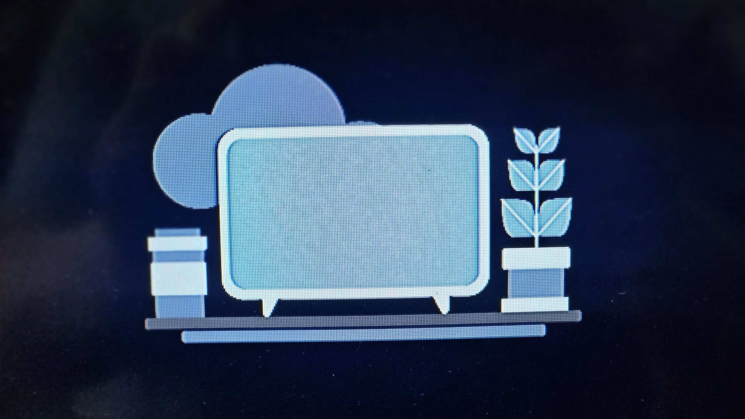

lamentablemente formatee el deco, he seguido el procedimiento de los videos de arriba y no hay caso, desconecto, conecto y llego a a la misma pantalla que el amigo de arriba (imagen1.jpg). pero me fije que cuando bloqueo el acceso a la pagina mqtt.evodevicemanager.com el deco no alcanza a mostrar el bloqueo y avanza hasta esta pantalla (
), desde alli ya no descarga nada y no avanza.
la web mqtt.evodevicemanager.com apunta a la ip 34.98.76.17 y al puerto 8883 que es comunicación encriptada al servidor mqtt.
ya no se que mas hacer.
Ojala puedan encontrar la solución mas adelante, mientras a guardar el deco.
