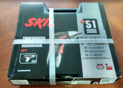

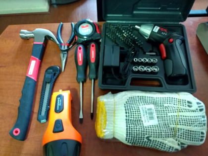

Fui al Easy y el makita barato no me convencio la forma es media rara y se me hacia incomodo. Así que compre el skil no más

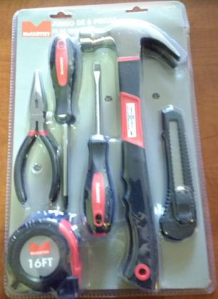

Un kit de herramientas baratitas no más
una linterna recargable que no tenia
y unos guantes también
