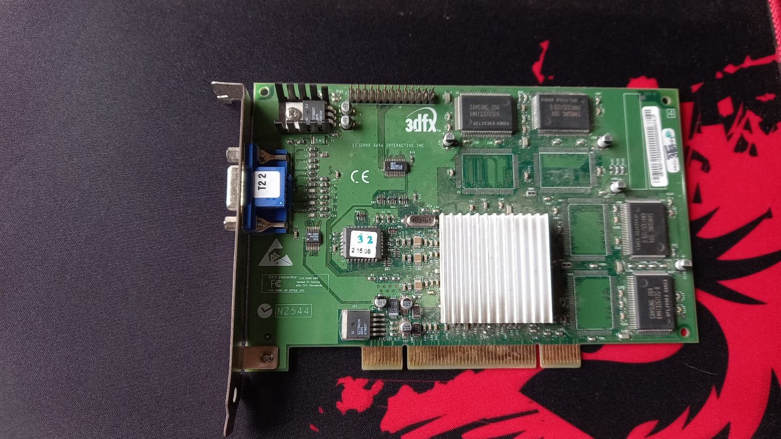

Buenas estimados hoy cachureando encontré esta tarjeta googleando me parece que es una 3dfx voodoo 3 2000 PCI, me podrían orientar el valor mas menos estimado.
Detro
Buscando a Chikago
26 Abril 2007
409
Ver adjunto 31609
Se parece a uno de los modelos no clásicos de la 3 3000, ya que se notan los módulos de memoria SGRAM en vez de los clásicos sdram que utilizaban las más comunes, además del disipador más pequeño que se ve en tu tarjeta.
