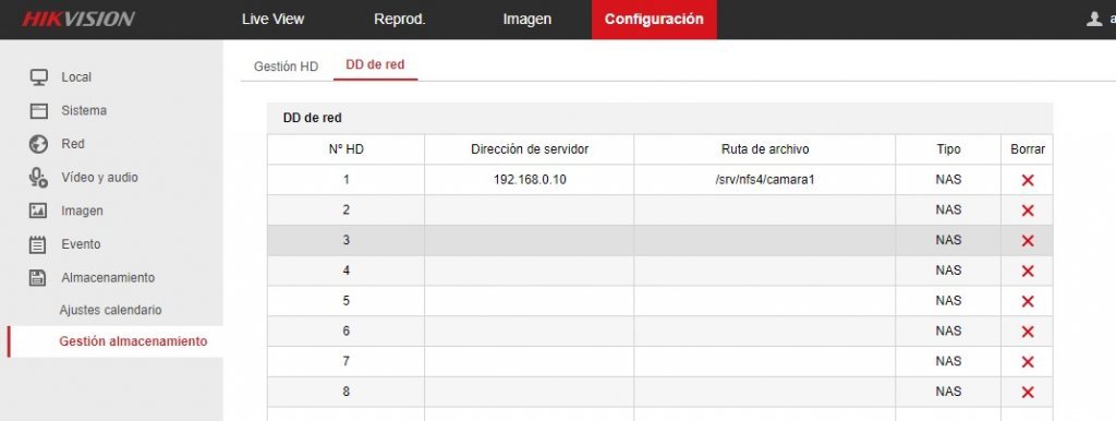

y que software usas para monitorear las camaras en la rpi?
El mismo software de hikvision se llama hikconnect o el IVM4500 para android uso la nube de hikvision y las grabaciones las optiene sin problemas, adjunto una captura de la configuracion en cada camara apuntando a una ruta de raspberry pi por NFS

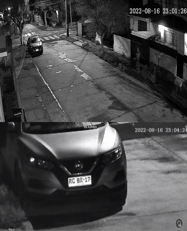

Yo hace años compré una cachá de cámaras ip con cable y las distribuí por toda la casa. Van a un grabador que tiene un disco duro y en él quedan registrados los videos de todas durante una semana más o menos (depende del tamaño del disco duro). Se pueden monitorear desde el celular y pc. Sin embargo, hace unos 3 meses se me ocurrió comprar una cámara en Ali y me cambió la vida. Es giratoria, 4K, inalámbrica y le pones una tarjeta micro sd que te graba también durante días. La compré con una msd de 128 gigas, pero dejaba de grabar cada cierto tiempo, así que le puse una de 64 y no he vuelto a tener problemas. Puedes configurarla para que en la noche también funcione en color. Tiene zoom óptico y electrónico (te dejo una muestra de hace pocos minutos atrás). Me salió alrededor de 60 lucas.
EDIT: También hace lo que mencionan los colegas: Detecta movimientos, envia mensajes al celular o correo, tiene alarma, sonido en ambas direcciones, puede monitorearla cualquier persona que tenga la app e ingrese el nombre de usuario y la clave respectiva, etc.
Hace unos
Ver adjunto 25362
Estimado, en version 4mp o 8mp?
Además, que no se ve bien en la foto del producto, como es la alimentación de poder? se ve un adaptador con un cable ultra corto... Alguna chance de ponerle adaptador POE? o con su tonto alargador?
Mas que sorprendido por la calidad de la imagen!

La que compré es de 8mp. La alimentación es del tipo que se ve en el Nº 1 en la imagen (super corto), pero puedes comprar un extensor del largo que quieras en Mercado Libre (figura Nº 2). No tiene alimentación PoE.

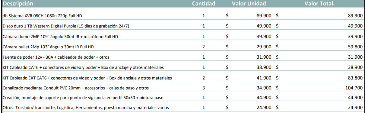

cotice con un tecnico, mas menos para tener una idea, pero nose, que opinan ?
igual me falto decirle que queria una 4ta camara, la que va afuera. pero esa la puedo ver despues
