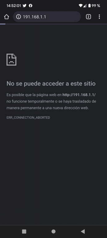

Wena cabros, tengo un problemita con el router. Quiero configurar el Nat para jugar en mi Xbox y no puedo acceder a la página del router, me rechaza la conexión. He intentado todo y no me han dado ninguna solución, ayuda.

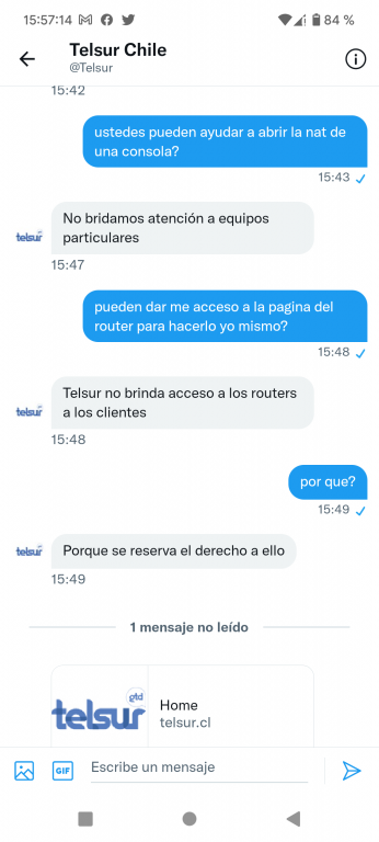

Cabros contacte a soporte y esto me dijeron, hay algo más que pueda hacer?

Sip, no se puede. Para el usuario común no necesita acceso al router según ellos. Si quieres full acceso debes contratar una conexión de empresa.
Sent from my M2101K6R using Tapatalk
Es una práctica que se está extendiendo entre los proveedores. Probablemente lo hacen porque darle acceso a gente que no sabe y "mete la pata", eso generará una mala imagen del servicio y reclamos que se pudieron evitar. Quizás también lo hagan porque relacionan modo bridge = heavy user que me puede "saturar" un poco la red. Antiguamente era cosa de contactar al área indicada o pidiendo un técnico en el domicilio, te podían dejar los routers en bridge y te daban más soporte o ayuda. En GTD / Telsur hoy a lo más puedes cambiar el SSID (nombre de red WiFi) y no te dan soporte si colocas equipos propios (routers, switches, consolas, etc). Eso si te contestan todas las consultas por el soporte, sea por redes sociales o WhatsApp.
