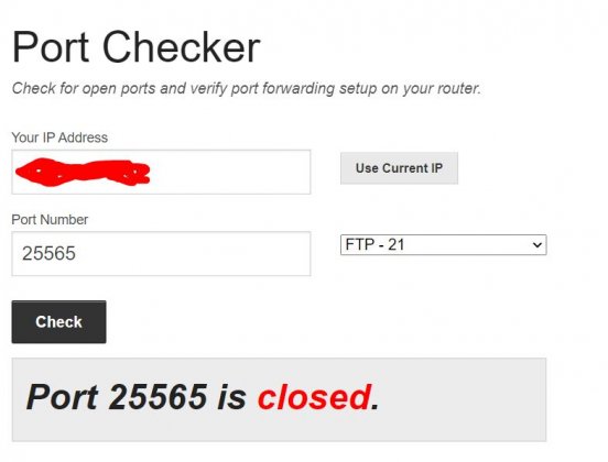

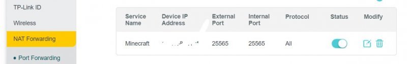

SeWaNsX
30 Noviembre 2020
6
En el tplink, advanced > nat forwarding > port triggering y agregas el puerto que quieras abrir.
a modo de ejemplo rápido lo hice con el de minecraft. Igual todo esto es raro porque según entiendo la compañía no tiene cg nat y mi ip pública es 190.xxx.xx.xx
    12,9 KB · Visitas: 637
    45,2 KB · Visitas: 632
sirk
31 Agosto 2010
59
Port Triggering necesita que tu inicies el programa/juego para activar el mapeo del puerto, sino te aparecera cerrado. Revisa ademas que tengas SPI firewall activado en Security > Settings
