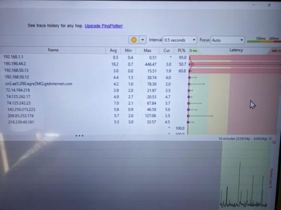

Tengo un drama hace meses y mi tincada es el NAT que metieron en la ONT, jugando warzone tengo un packet burst horrendo y buscando culpables llego a unas direcciones 192.168.50... que estan como en el tercero o cuarto hop en traceroute, mi duda es si paso a modo bridge y me dan una IP publica, me salto esos hops charchas o ya es un problema del nodo afuera?
para dar unos ejemplos hace 1 año atras tiraba un ping y me daba super fino estable entre 2 y 4ms ahora da saltos todo el rato onda 2 4 8 19 2 3 5 48 4 4 6 4 11
compre un tp link ax1800 y un netduma r2 buscando solucionar el tema y sigue igual. Vinieron 3 tecnicos uno me cambio la ONT el otro se llevo el router aztech chino y me dejo con un switch y un repetidor telsur? Siendo q soy gtd en santiago. Y sigue igual.
Ahi deje una foto de los hops y ese segundo hop es del terror siempre tiene pings asquerosos y es lo que me parece mas raro un hop en publica? 190.196.44.2 y despues a otra local? 192.168.50?
Tuviste problemas con WarZone desde el jueves?
A mi se me salía la partida, y se me desconectaba de los server de Battle.Net y CoD.
Por lo que cache también tengo unas ip que me alargan la conexión (192.168.4.53).
Se solucionará dejándola bridge?

lo deje en bridge y es lo mismo tengo packet burst y unos hops en ip privadas donde se genera el problema
