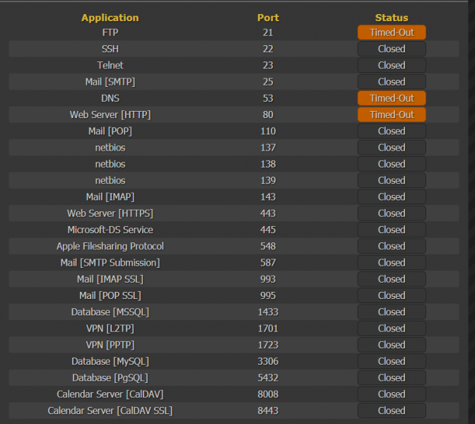

Ellos te dicen, nosotros no tenemos bloqueo de puertos, pero en la misma pagina dicen que bloquean los pop, smtp y otros.. pero cuando uno escanea..

De ese pantalla, me da la impresión que solo el puerto 21, 53 y 80 están bloqueados por GTD. El resto simplemente no están abiertos desde el router.
Por ejemplo, acabo de abrir el puerto 1701 y pude acceder desde afuera sin problema
