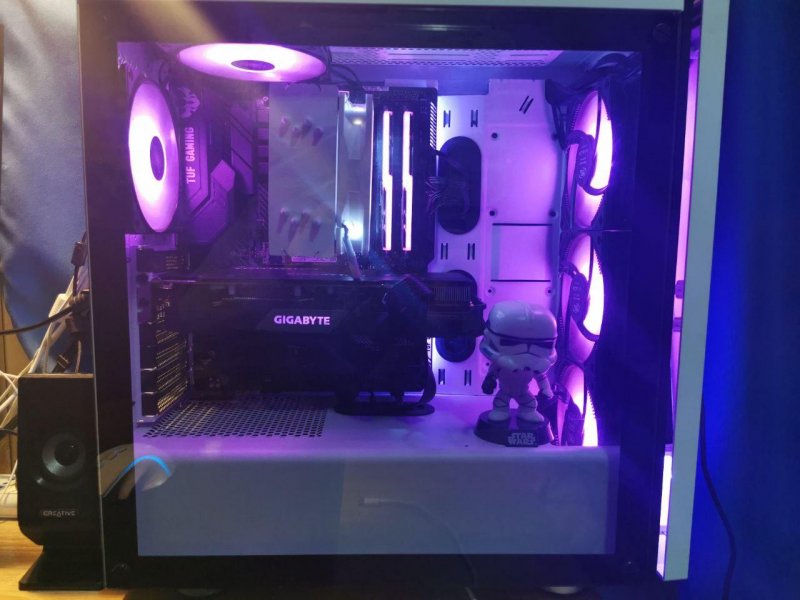

Espero que a alguien le sirva este post en algún futuro! Aproveché de tomar unas fotitos en el "rearmado" para el showroom.
