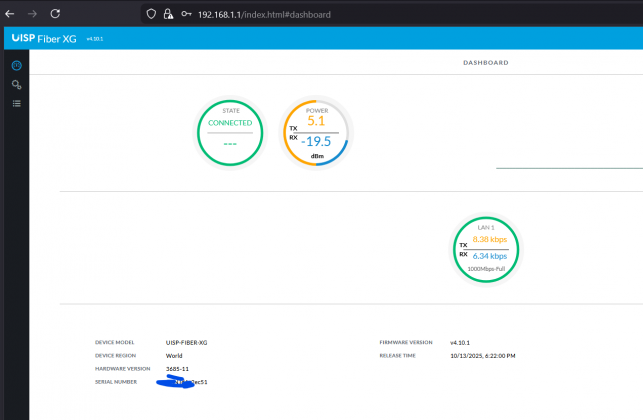

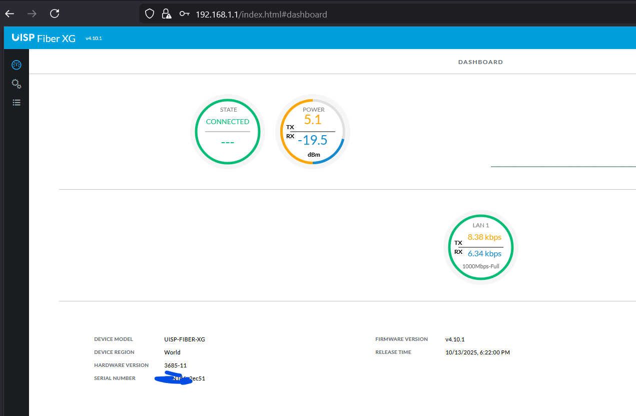

mira conecta uisp xg, estoy probando como mantener los cambios omci, tambien tengo otro nokia 2.5gbit actualmente con servicio pero es PON, antes los ont xg xgs pon no sincronizaban no detectaban espectro luz y ahora si

Es normal, no existe equipo que dure para siempre. Los antiguos ya tienen más de 10 años operando sin parar (24/7/365), algun momento tendrán que empezar a cambiarlos, pero mientras no salga ningún plan oficial (sobre el 1Gbps), no adelanta de nada para nosotros, como usuarios/clientes.

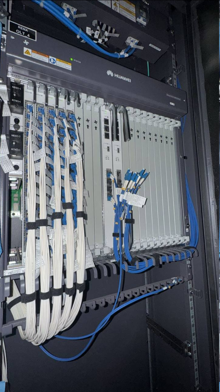

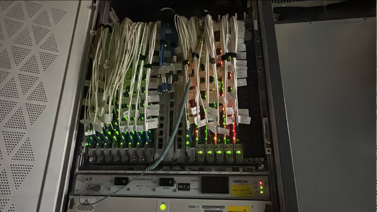

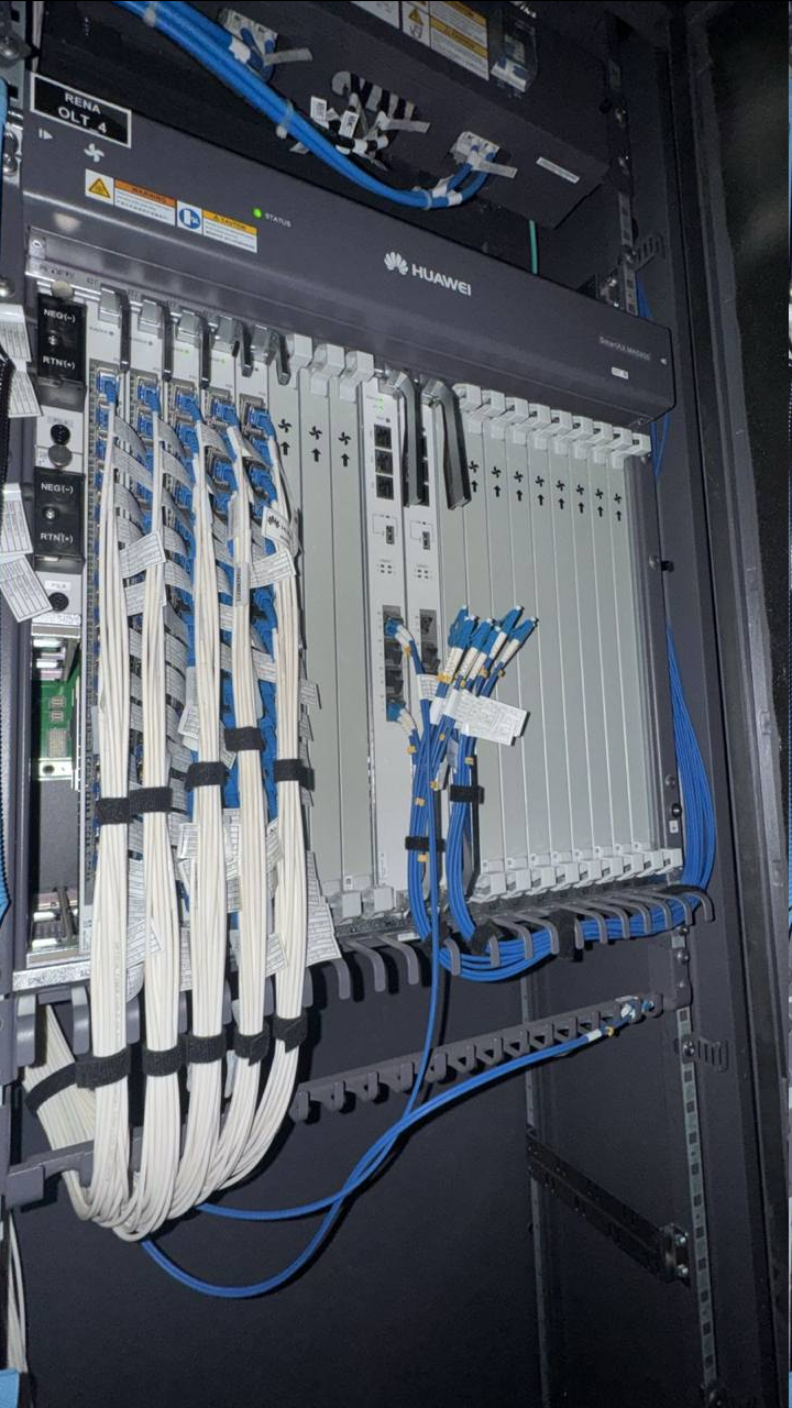

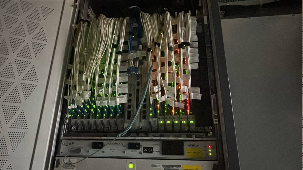

cabros, no va a haber actualizacion pronta a equipamiento XGPON, XGS-PON NI MUCHO MENOS 50G PON(mundo).
tambien para que no sigan especulando sin pruebas, hagan todas las pruebas que quieran, pero sus equipos aun que sean XGS-PON van a sincronizar con tecnologia GPON NADA MAS.
(IMAGEN 1)
OLT NOKIA 7360
MODULOS GPON - MODULOS GPON - MODULOS GPON ( NO SE APRECIA PERO EN LA ETIQUETA SI )
no le voy a sacar foto a la etiqueta tampoco xd
(IMAGEN 2)
OLT HUAWEI, MA5800
Modulos GPON - GPON - GPON - GPON
NO XG-PON, NO XGS-PON NI 50G PON (mundo).
dejen de alucinar cabros, el motivo por el cual sincroniza es por las actualizaciones que se hicieron por parte de onnet, para hacer compatibles ONT ZTE , HUAWEI , NOKIA.
como no se pudo hacer compatibilidad para unicamente esas ont, se abrio compatibilidad con cualquier equipo que pueda replicar PPOE Y OMCI. ( casi todas las ont del mercado )

pero si las olt son PON como dices porque hoy 2026 enero: "una ont xgs y xg sincronizar tx/rx" (hasta conecta ) si funcionan a diferente logitud de onda, no estaria muy loco en pensar que las unica OLT que pueden emitir ambas logitud de onda en el laser son las OLT xgs con ComboPON?
  • GPON: Descarga (RX) en 1490 nm / Subida (TX) en 1310 nm.
  • XG-PON: Descarga (RX) en 1577 nm / Subida (TX) en 1270 nm.

es buena tu idea.
Pero acabo de subir una foto donde AMBAS OLT, trabajan solo con GPON.
la ont sincroniza, pero no va a levantar mas de lo contratado, sincroniza en tecnologia GPOOOOOOON

ok pero eso es un nodo o 2 nodos por decir algo, 2 olt no alimentan todo santiago quizas actualizaron alguna que otra OLT, y aclaro en transceptor optico de mis xg.pon de la foto que subi no trabaja en dual mode solo caputra la aplitud de onda emita para el standar XG/XGS-´PON xDDDD
En santiago en algunas comunas movistar queria implementar planes de 2gb, quizas tu estas en una de esas, pero en todo chile solo hay gpon, quizas tu vives en una de las comunas donde se iba a lanzar el piloto de esos planes

esto paso ahora no hace mas de 2 meses que conecte por ultima vez xgspon a ver si habian actualizado y no obtuve tx/rx y solo hace 3 dias volvi a conectar y magia ahora si !!
asi que no creo que sea del plan piloto de hace unos años atras .... Invito a que hagan pruebas o tratar de investigar, creo que algo se teje jaja
