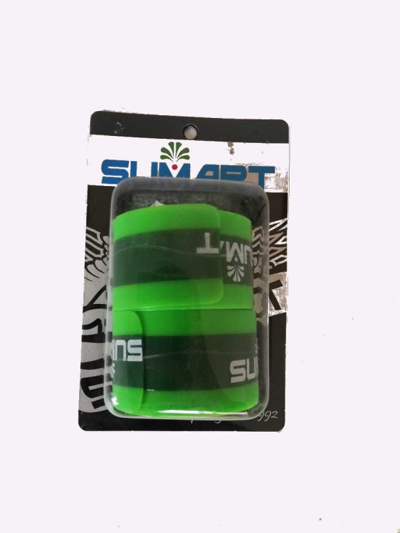

Hace poco hice un viaje largo de 150 km en la bici panera-rutera-hibrida. Mi gran temor eran los pinchazos, así que aparte de comprar neumáticos nuevos, compre esta cinta antipinchazo que dice el Topo.
Lei mucho antes de comprarla porque hay gente que decia que la misma banda pellizca la camara y terminabas pinchando igual, pero creo que es cuestion de instalarla con paciencia y cuidado. No tuve un solo pinchazo usando neumaticos 700x28 totalmente lisos (Continental Ultra Sport 3)
La cinta es ésta, me costo 12 mil pesos el par en San Diego:

Como todo , con la banda hay que tener cuidado , son buenas para mtb y neumaticos anchos ( presiones alrededor de 40 psi ) , cuando el neumatico es angosto la presion de inflado es mayor y con el tiempo ( 1 año aprox en 700 x 23c ) terminaran quebrandose en muchas partes actuando de cuchillas . Ahora si se infla a 80 a 90 psi ( como en los 700x 28c ) puede que dure mas .
Ahora se puede hacer una banda hechiza con algun neumatico de ruta 700 x 23c dado de baja , recortando los laterales . La diferencia entre las bandas pueden ser el peso y la terminaciones , a favor de la comprada . La de neumatico recortada durara mas y no se quebrara con el tiempo ( ventaja por aca ) , aun a grandes presiones .
Hay que ver que conviene caso a caso .
En una mtb guardada por 10 años a 20 psi con banda , como la comprada , la banda estaba como nueva cuando la saque . A su vez otra banda tb comprada , en una rutera hara que la goma envejezca rapidamente ,volviendose filosas , en un año cagan .

también ocupe esa cinta en mis primeros años. El problema viene en el mediano/largo plazo, cuando pierdes presión y vuelves a inflar, la cinta se des-acomoda, y pellizca la cámara.
Si eres riguroso y mantienes tu presión constante, no deberías tener ese problema
