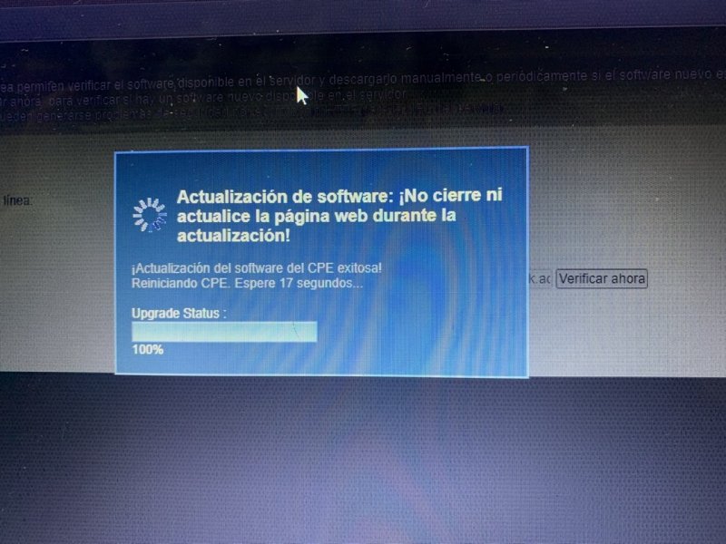

Luego presionamos el botón ‘Verificar ahora’ en el frontend y si todo está correcto debería preguntar si desea o no instalar la actualización.
Una vez terminado el proceso deberían poder acceder al menú ‘Actualizacion local’ e instalar el otro archivo ‘B2368-Modem_V100R001C00SPC085T.bin’ del thread anterior.

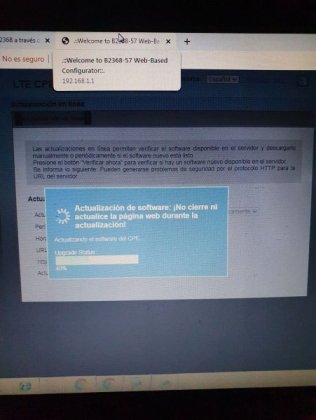

Tremendo aporte!!!! Era lo que faltaba para que todos pudiéramos desbloquearlo. Confirmo que funciona sin chip hogar. Gracias!!
    44,3 KB · Visitas: 598
