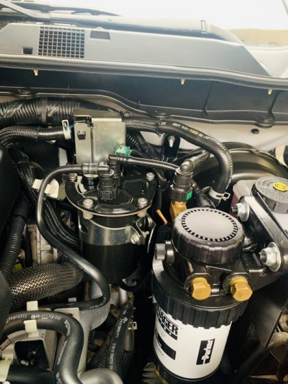

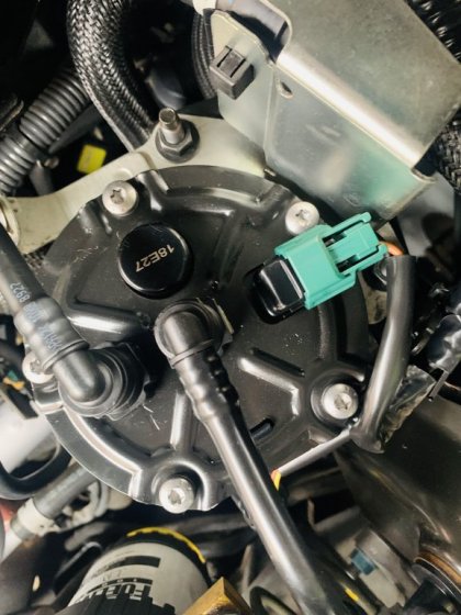

ACTUALIZO: llevé una Nissan NP300 a RYB Mecánica, en la florida. NO LO RECOMIENDO.
Llevé una camioneta NP300 2019 a RyB mecánica. No lo recomiendo para nada.
Un desastre total. La camioneta llega andando con 40 mil km y sale con puros problemas.
- Conectan mal las mangueras de alimentación y filtrado del diésel. Al final estaba pasando diésel sin filtrar al motor.

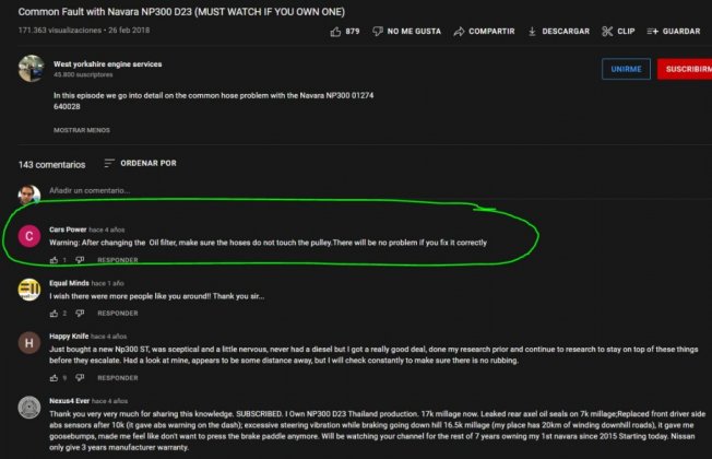

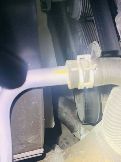

- Cambian el filtro de aceite y pasan a llevar una manguera y la dejan tocando una polea de aire acondicionado. La fricción ocasiona que el refrigerante empiece a caer hasta dejar seco el deposito, casi muere el motor.
Rodrigo Quezada y su taller: nefastos como muchos en el antiguo CHW lo dijeron.
Siempre negó todo, hasta puso en duda la mala conexión de las mangueras del diésel; queriendo decir que prácticamente yo lo había hecho.
Sobre la manguera inferior del refrigerante, lo negó diciendo: "no, imposible".
Tengo todas las pruebas, registros fotográficos y videos del desastre que dejó en la camioneta.

Sharkman
29 Marzo 2021
150
Ojalá no se vaya en la negativa y se ponga a descartar de todo como lo hizo en mi caso.
Me pedía que llevara la camioneta de San Fernando al taller con la manguera del refrigerante hecha mierda. Me ofreció una grúa pero no me daba ninguna garantía o seguro que la camioneta iba a llegar bien al taller. Además, como empujan dentro del taller una camioneta de casi 3 toneladas y automática, la entrada es pequeñísima.
Yo me instruí y leí un montón de documentación en foros nacionales y foros internacionales, entonces el no se lo esperaba, sino, hubiese terminado en peor estado.
Además, ya me olía a chanterío porque cuando llegue a buscar la camioneta, me estaba abriendo el portón para que me fuera al tiro, sin esperar explicar lo que se hizo, sin ni siquiera cobrar (aún), diciendo que después me mandaba la cuenta.
Yo insistí en conocer el taller y que explicara el trabajo, por lo menos pude entrar unos 3 metros y no con muchas ganas me explicó un par de cosas.
Tengo un amigo que trabaja en nissan alameda, en san fernando y le comenté el problema, sobre todo el de la manguera y me dijo: "tuviste suerte que no te quedaras sin refrigerante, o sino hasta ahí no más llega el motor. Nosotros hemos vistos esos casos y el 80% de las veces se da porque cuando cambian el filtro de aceite, pasan a llevar la manguera y queda arriba, queda subida y hace contacto con la polea"
Ya después eso, cuando me dio el tiempo, me puse a revisar la camioneta y me fui encontrando con los patos. Al principio reconoció haber cometido el error en las mangueras del filtrado del diésel, pero ya después hacía comentarios que prácticamente yo las había cambiado... sí, claro, como si fuera tan fácil abrir esos conector rápidos donde se necesita el alicate con las puntas hacia adentro.
No soy mecánico pero pude encontrar los desastres que dejaron en la camioneta. Ojalá poder decir que son los últimos problemas, pero ya nada me sorprende de este taller. Ineptos.
