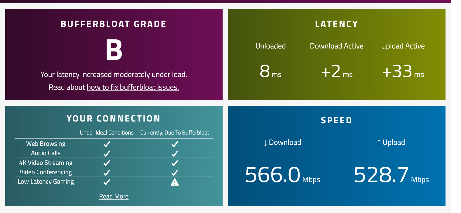

buenas, tengo una duda con mi conexion en mi note en la que a veces como que se "satura" y se desconecta de 1 a 2 segundos y vuelve. por ejemplo estoy viendo un stream y se desconecta steam. puede ser mi pc o el cable? creo que el que estoy usando es cat5 ( por ahora hasta comprar uno cat6)

dejo captura del speedtest

esta todo actualizado hasta la ultima version, si el problema es solo por cable, por wifi no me pasa

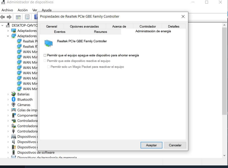

busque el driver y me habilitó la configuración completa desactive todo lo que decia ahorro de energia etc, pero se sigue desconectado steam y se cae el internet, vi una opcion que parece estable reduciendo la velocidad a 100 mbps en duplex pero no es la gracia disminuir la velocidad. creo que voy a tener que llamar por que probé de todo y ya no se que mas hacer,

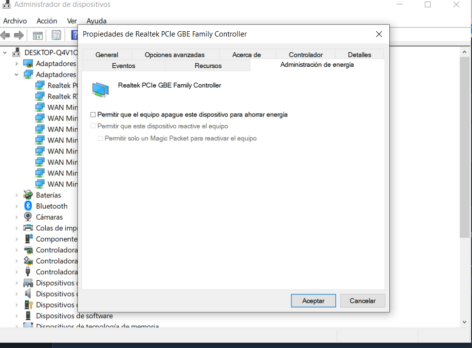

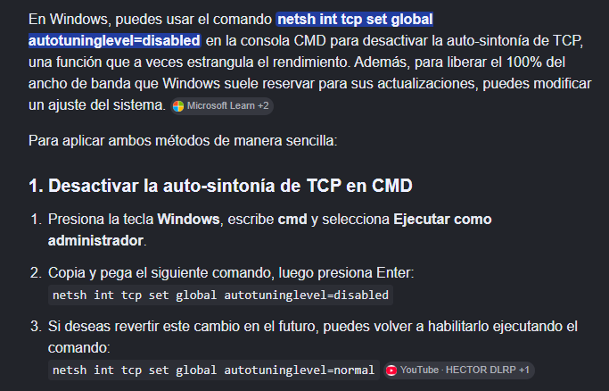

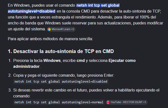

buenas, comento que en "teoria" pude arreglar el problema que tenia haciendo lo de este video
con eso ya no desconecta viendo streams o descargando. Lo unico que no he podido arreglar es con que se desconecta steam, mi teoria es cuando juego un juego pesado el sistema se satura y deconecta steam y se conecta al segundo por que el ethernet sigue conectado. con lo que hice en el video lo reduje pero igual he tenido unas 2 desconecciones por semana aunque lo reduje igual se desconecta steam

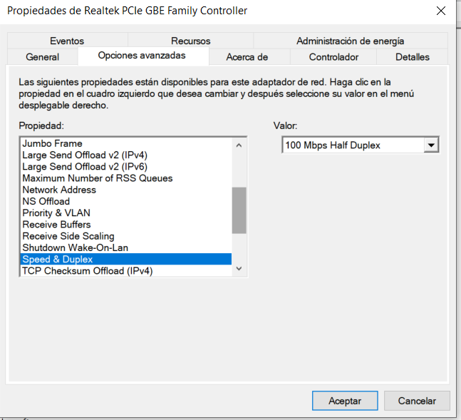

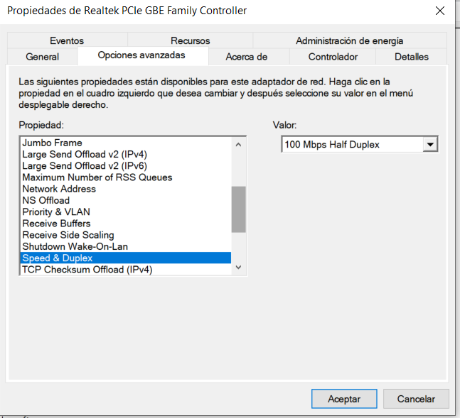

la unica forma de poder jugar sin que se desconecte es dejandolo asi. cuando necesite descargar tendre que subir la velocidad, busque de todo para arreglarlo
