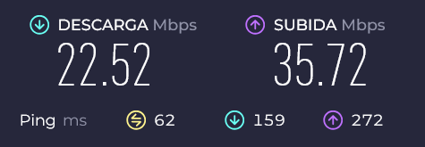

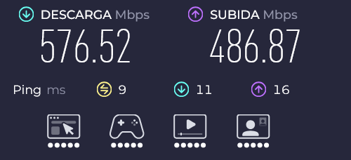

buenas, tengo una duda con mi conexion en mi note en la que a veces como que se "satura" y se desconecta de 1 a 2 segundos y vuelve. por ejemplo estoy viendo un stream y se desconecta steam. puede ser mi pc o el cable? creo que el que estoy usando es cat5 ( por ahora hasta comprar uno cat6)
specs del notebook
i5 7400
gtx 1050 ti
12 gb ram
ssd 512 gb
dejo captura del speedtest
Screenshot 2026-04-09 at 00-54-33 Speedtest por Ookla - La prueba de velocidad de banda ancha ...png
11 Octubre 2019
205

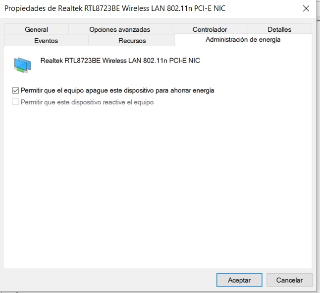

El cable lo descartaría porque se ven resultados normales para una conexión (dependiendo del plan). Prueba reestablecer o reinstalar los drivers de la tarjeta de red/wifi y configurar aquellos puntos que tengan "uso eficiente de energía" que podrían estar ocasionando estas desconexiones por alguna razón.

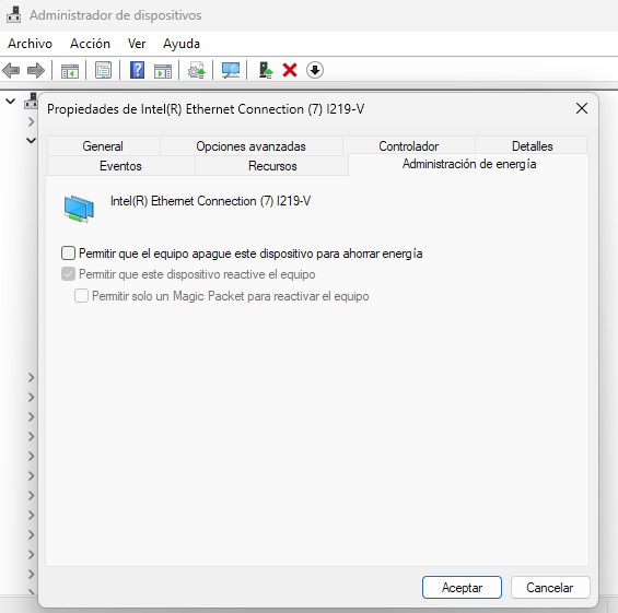

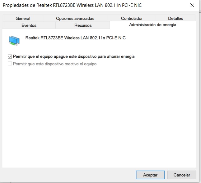

Ver adjunto 47002
estaba activada esa opción , vere si se arregla desde ahora

Realtek es lo más charcha que he experimento en adaptadores Wifi. De lo mejor a lo peor: Atheros > Intel > Realtek.

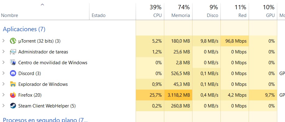

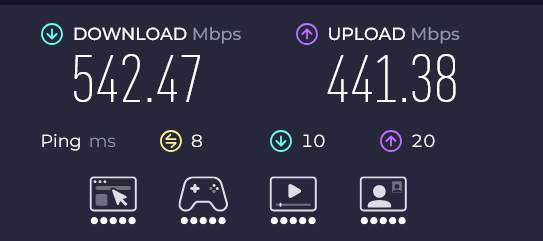

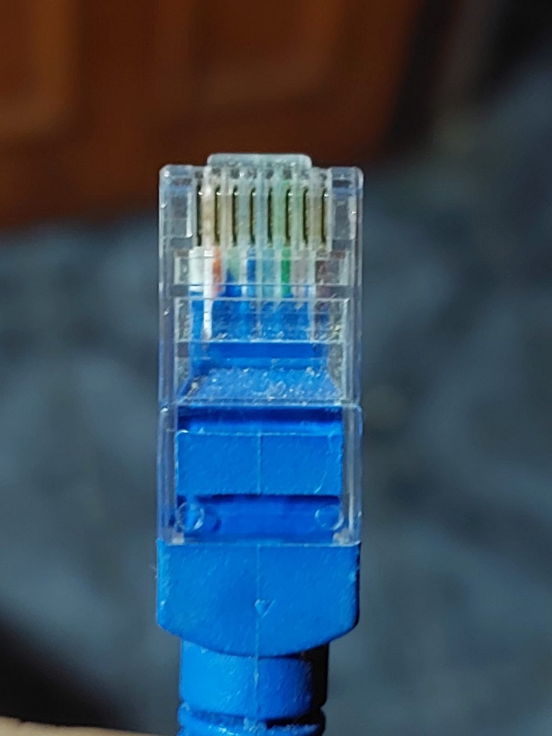

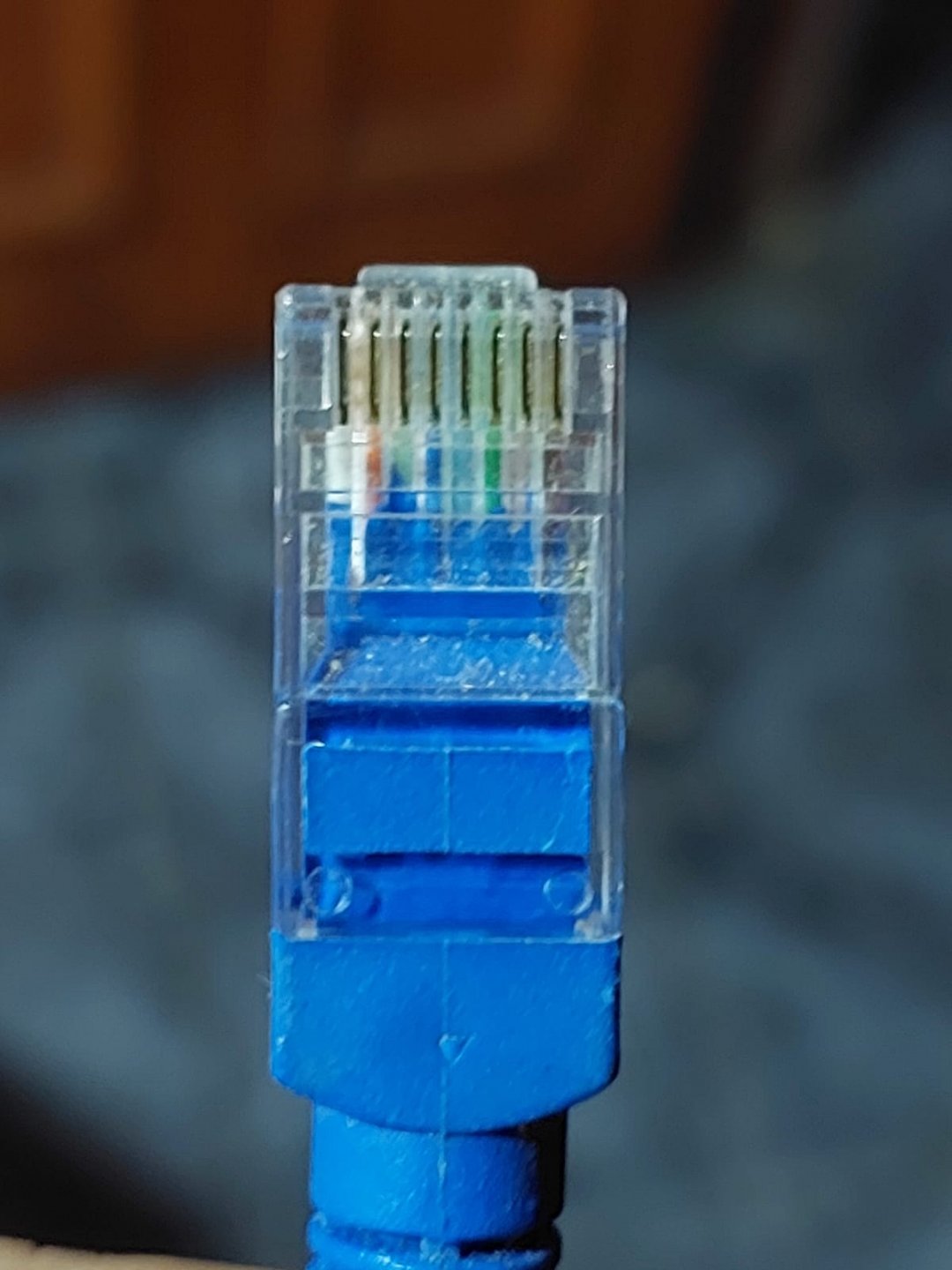

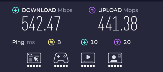

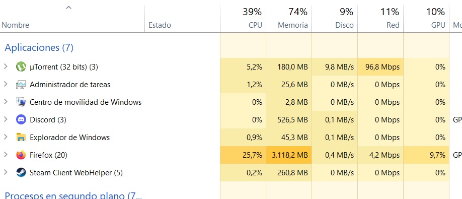

creo que es como de 15 mts,por que el router esta en el living y el cable lo tire a mi pieza, tendria que probar con uno como el que dices, por que si abro 2 stream en 1080p pongo a descargar en torrent , habro instagram en el navegador o hago speedtest y se va a la chucha como que se satura y se cae desconecta steam, pero el icono de ethernet sigue como conectado no es como cuando usaba el celular que cuando me pasaba eso se desconectaba de la conexion usb. aunque probe con el cable que venia con el router uno corto y me pasa lo mismo
Screenshot 2026-04-10 at 15-27-09 Speedtest by Ookla - The Global Broadband Speed Test.png

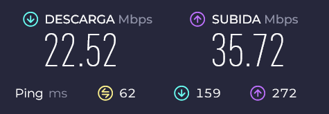

lo otro que solo me pasa cuando es por cable, si uso el wifi no pasa, como la conexión es mas lenta seguro no se satura

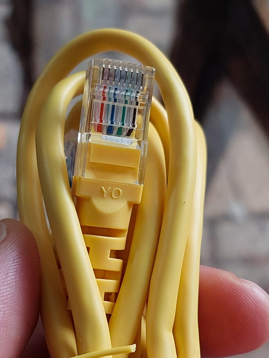

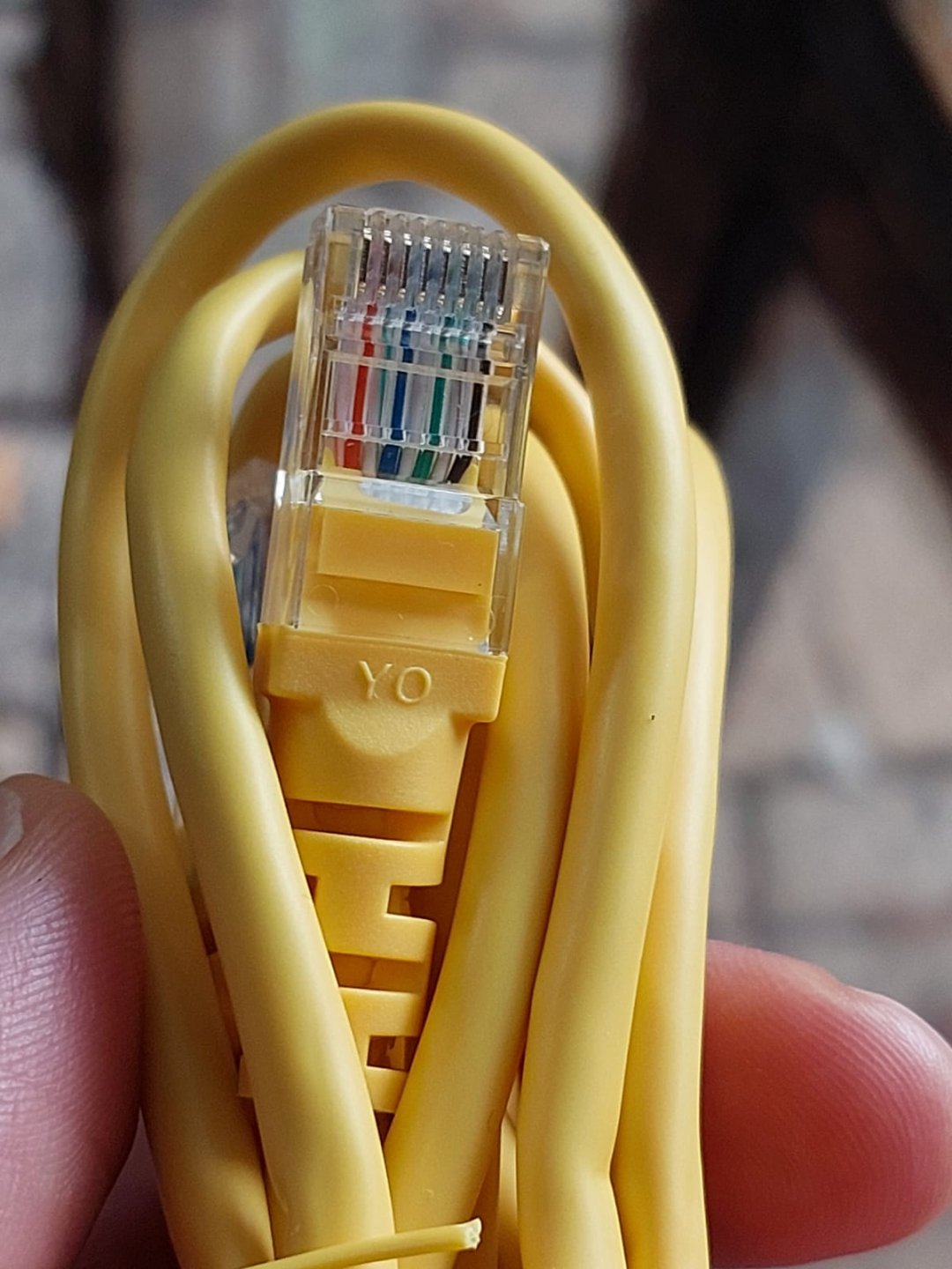

este el otro que probe que venia con el router y esta nuevo
el cable largo que estoy usando
creo que ambos son cat5, aunque no se si cambiaria con un cat6 o superior tendria que probar
probe con 2 streams en 720p y descargando en torrent y no tengo el problema de desconexion pero en 1080p se desconecta asi que tambien es posible que mi notebook no lo aguante y pase que se sature y desconecte

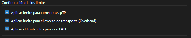

Igual si estás descargado torrent y no lo tienes limitado, puede que te esté chupando todo el BW y con eso nada que hacer
CR1S
29 Enero 2020
198
da lo mismo , estaba viendo un stream abri un juego masmenos pesado , se desconecto el net y steam y volvio a los 2 segundos

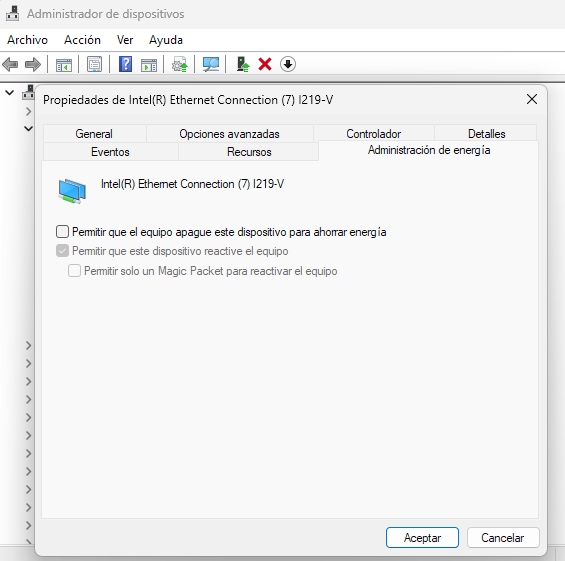

Ver adjunto 47004
eso no va a solucionar tu problema.
lo que debes empezar a revisar es si el problema solo te afecta a ti o también a otros usuarios en la casa, ya que si te afecta solo a ti, entonces puede ser hasta la version del driver/controlador de LAN que no esté actualizado, pero en cambio si afecta a todos en la casa, entonces ya se podría pensar que es un problema del router o de la conexión de tu ISP.

Revisa los cables, trata de conseguirte otros para probar. También, prueba con otros dispositivos por cable para salir de dudas. Si sólo le pasa a tu pc, ya sabrás, si le pasa a los otros dispositivos, puede ser el conector del router, ya que dices que por wifi no hay problema.
CR1S
29 Enero 2020
198
revise el cable que estoy usando y dice que es cat6e, lo tengo hace años y lo volvi a usar ahora no se en que afecte que compre uno nuevo. probe con uno nuevo que venia con el router y me pasa lo mismo. vere en la config del router si puedo hacer algo
