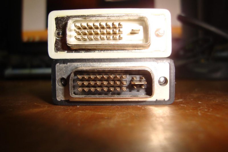

Aqui el primer gran ERROR!!!
después de haber comprado y colocado el adaptador, este no daba imagen, averiguando un poco mas, supe lastimosamente que los adaptadores

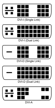

DVI-D (24pines+1) a VGA no sirven y nunca funcionarán. Porque la salida de DVI-D es solo digital y no se puede transformar a analógica con el adaptador simple.
EJEMPLO:

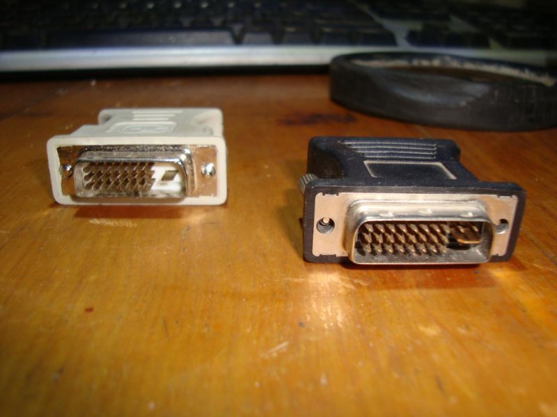

La única manera que funcione es con un adaptador que venga con un conversor integrado, DVI-D a VGA ACTIVO.
EJEMPLO:
También funcionan los adaptadores DVI simple, pero solo DVI-A Y DVI-I a VGA, porque estos si traen señal analógica.

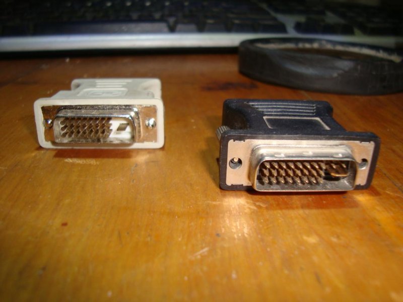

ojo hay 2 tipos de adaptador dvi-d a vga , el que muestras en la foto es el estandart de apple ( blanco ) , no son compatibles , el otro es casi igual pero en el pin ancho tiene 2 conectores de punta por arriba y 2 por abajo ( negro en las fotos ) .

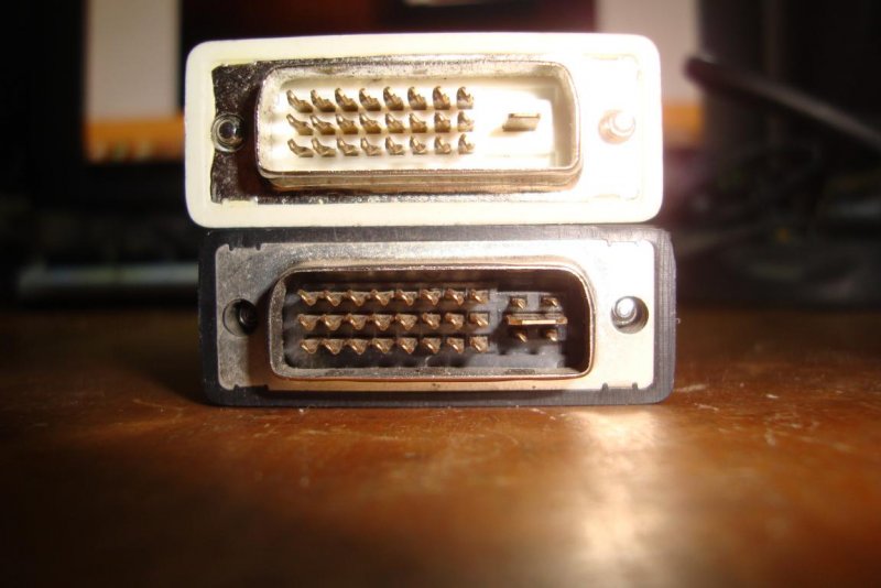

ojo hay 2 tipos de adaptador dvi-d a vga , el que muestras en la foto es el estandart de apple ( blanco ) , no son compatibles , el otro es casi igual pero en el pin ancho tiene 2 conectores de punta por arriba y 2 por abajo ( negro en las fotos ) .Ver adjunto 12586Ver adjunto 12587
El blanco si es DVI-D (Solo conexión digital)
pero el negro que pusiste es DVI-I (Este si trae conexión analógica porque trae esos 4 pines alrededor de la paleta.

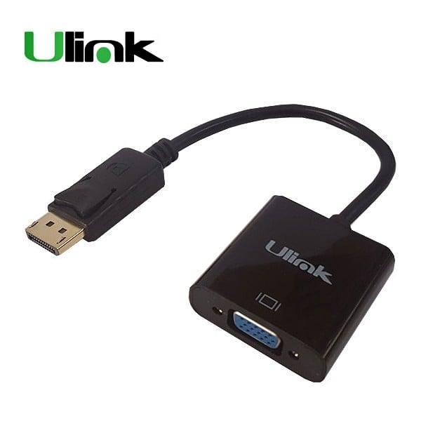

Lo otro, puedes colocar la foto del conector? No vaya a ser que te vendieran un VGA a DP.

Es exactamente este adaptador:
El monitor VGA es de 1360x768 / 19 Pulgadas
el adaptador también lo probamos en mi monitor 1080p de 23 pulgadas, pero con el mismo resultado. (Sin imagen)

Finalmente al parecer este adaptador Displayport a VGA tenia problemas te compatibilidad con la placa
se supone que el adaptador era versión 1.2 y la placa 1.4 quizás eso hacia conflicto, aunque igual raro, ya que debería ser retrocompatible.

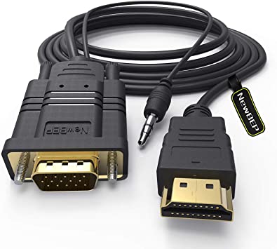

Bueno la cosa es que terminamos cambiándolo por un cable HDMI a VGA, mucho mejor que el adaptador,
ya que trae el conversor integrado en el mismo cable, y en verdad, el conector VGA se nota mas pesado que uno común.
Lo bueno es que a la persona que le compramos el adaptador tenia este cable disponible y le hicimos el cambio.
Aqui les dejo una foto del modelito, incluso incluye cable de audio con jack 3.5mm
No es exactamente la misma marca, pero es casi idéntico al que compramos.
Bueno lo probé en el PC, y BOOOM!! dio imagen sin ningún problema, así que todo OK.
Lo bueno de este cablecito es que te evitas el estar colocando ese adaptador y después el cable, así que fue lejos la mejor opción.
Eso si igual quedamos con la duda si el displayport funciona o no, ya que no tenemos cable ni monitor para corroborar xD.
Lo importante es que mi primo al fin quedo tranquilo y feliz.
Gracias a todos los que leyeron, y a los que se dieron el tiempo de comentar.
