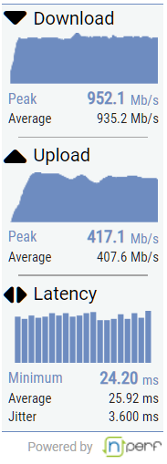

Y ahora disminuyeron la banda de subida (upload) por la mitad. Al menos acá, no me dá más de 400Mbps (tengo 800Mbps de bajada), y se suponia que deberia ser SIMETRICA.

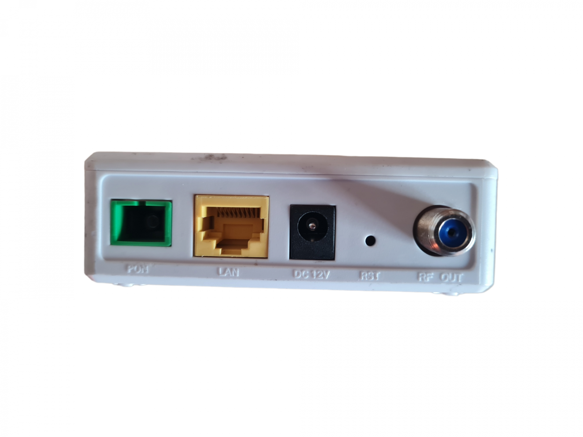

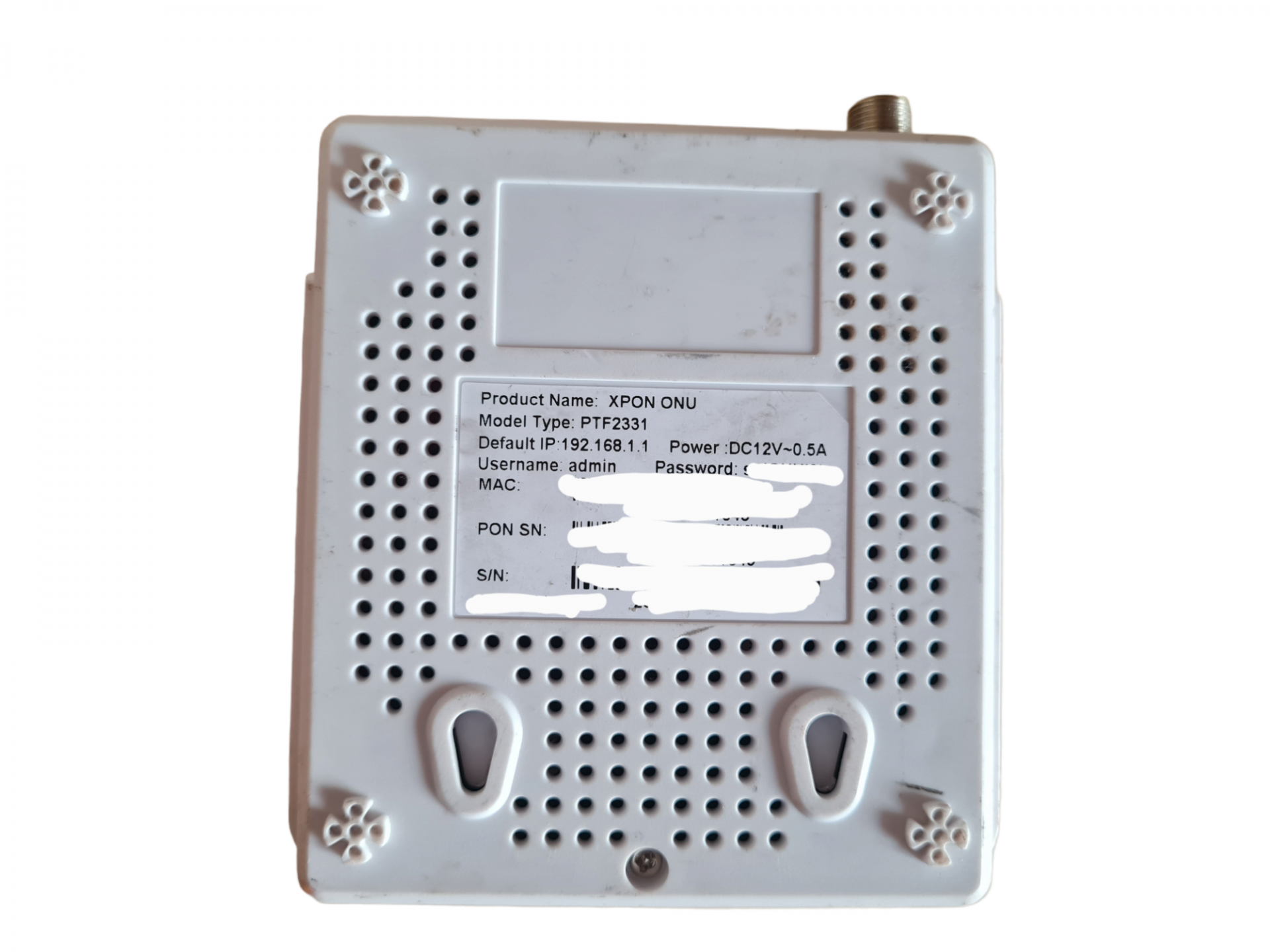

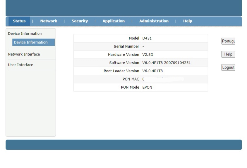

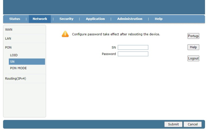

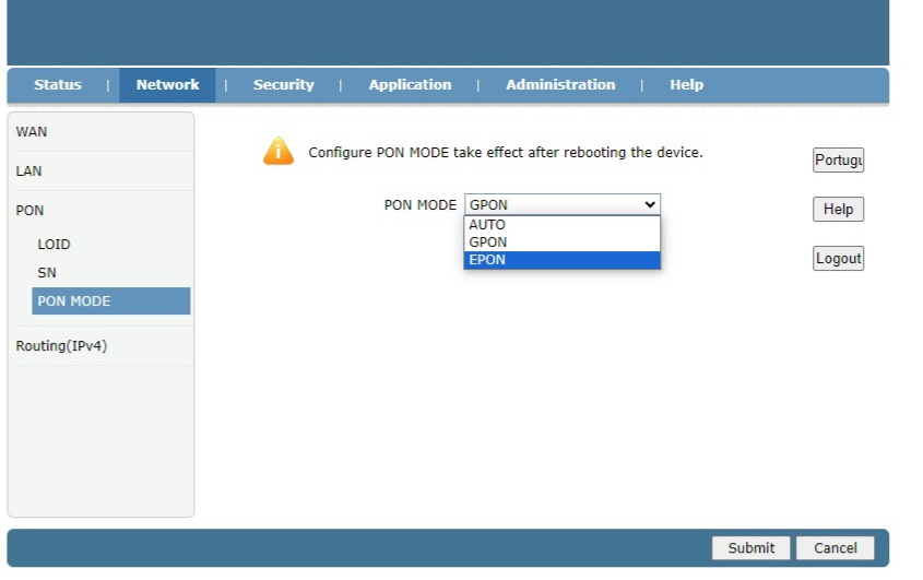

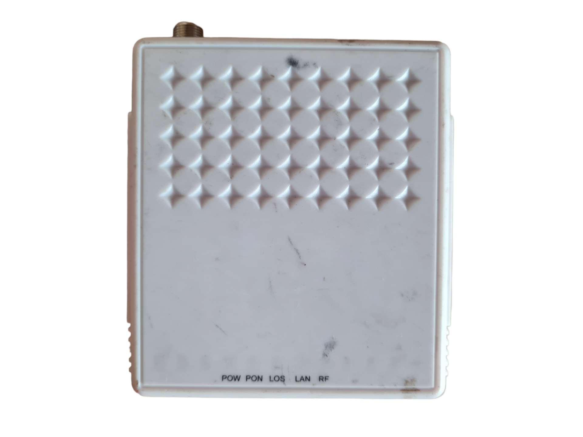

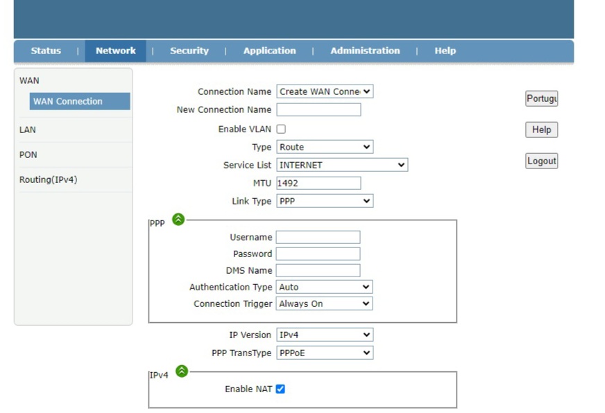

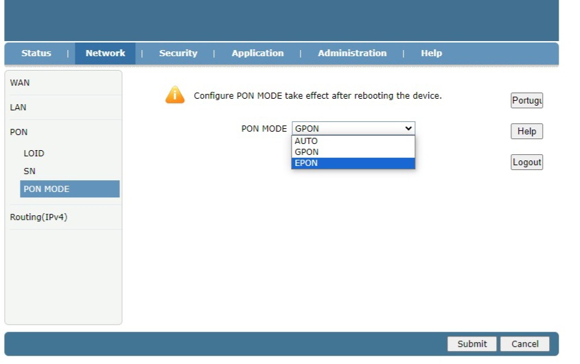

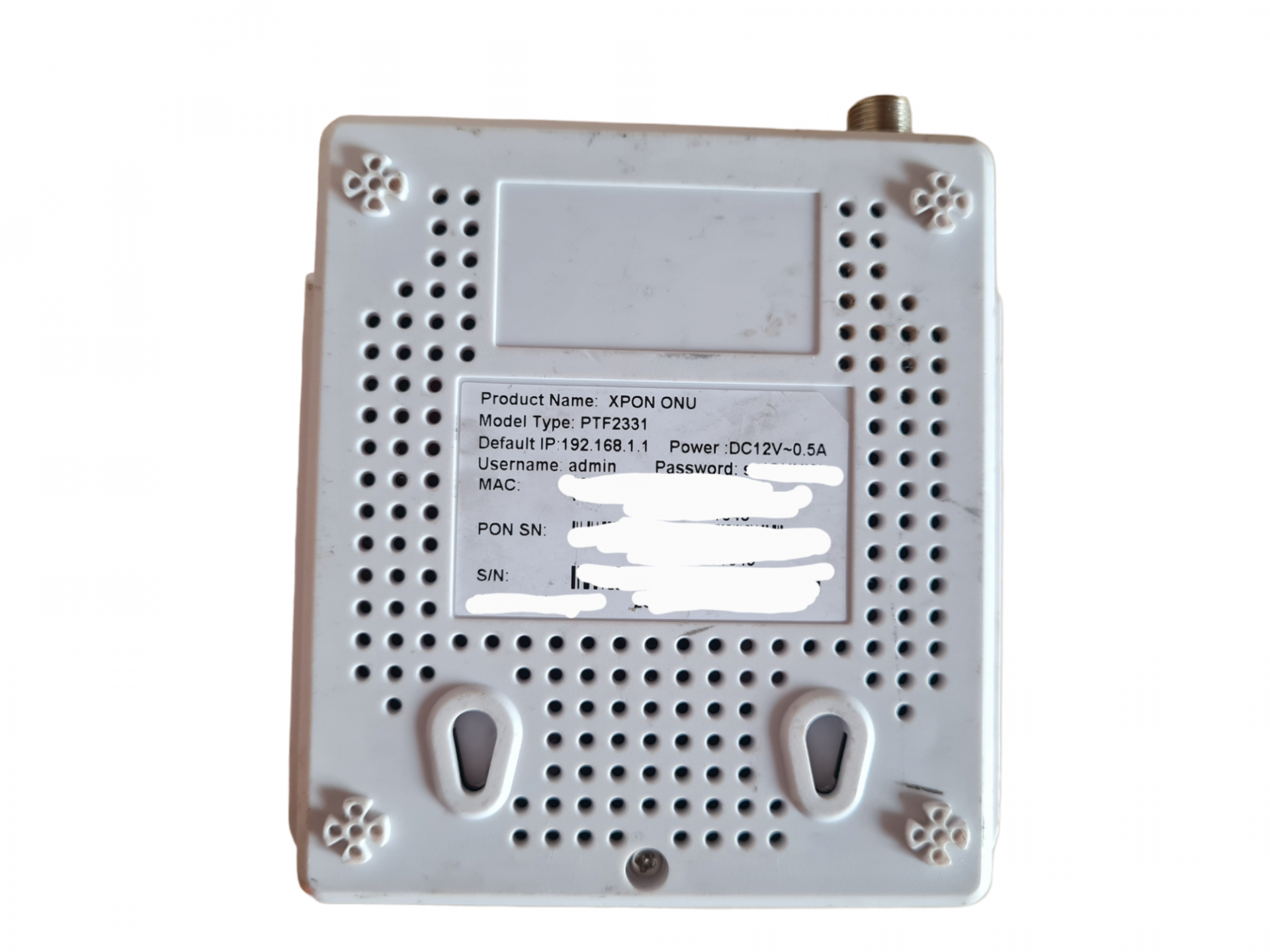

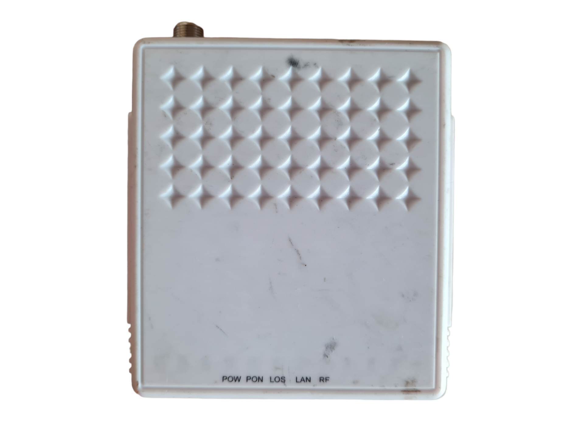

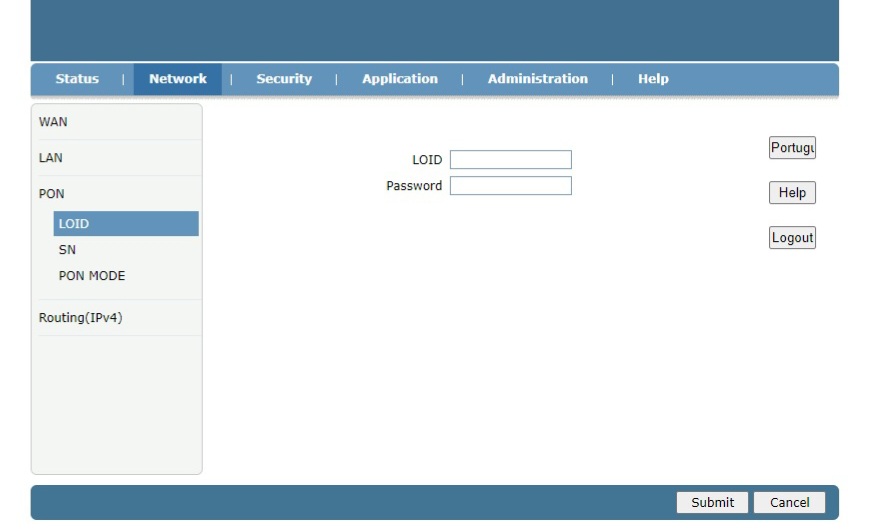

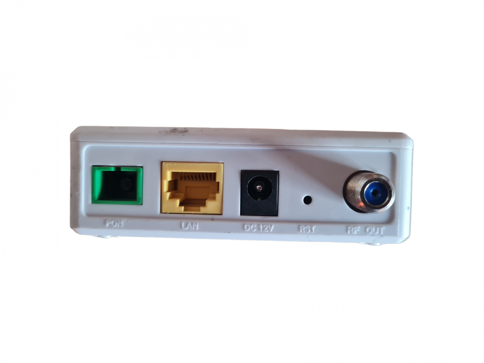

Hola, encontré este cachureo en la feria, creo que usado por mundo, quería saber si se puede usar para movistar (para reemplazar hgu) pero no veo por ningún lado la opción de IDONT, tal vez es porque trabaja con otra tecnología o metodo de autentificacion, pude ver que se ingresa LOID, serial y password, es por eso mi pregunta. Gracias
Koge
23 Junio 2023
56
Ver adjunto 33460Ver adjunto 33461Ver adjunto 33462Ver adjunto 33463Ver adjunto 33464Ver adjunto 33465Ver adjunto 33466Ver adjunto 33467
Dudo que funcione, esa es una ONT dual GPON/XPON con RF, podrias hacerla funcionar con Mundo o operadores locales que usen RF Overlay, con Movistar lo dudo por el tema de editar serie, hwrev, etc y agregar los parametros necesarios para spoofear un HGU...

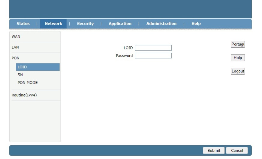

en mi caso el router de movistar lo reemplace por un router fiberhome de mundo pacifico y lo puse en modo bridge la ventaja que levanta altiro pero si o si tienes que tener tu id de conecion en resumen las olt son compatible con cualquer moden gpon por que las que instalan las isp en chile son huawei alcatel zte erisson pero tienen que fijarse el moden gpon y que fabricante de chip es si es zte huawei atheros qualcom intel y veran la compatiblidad. pero si o si tienen que tener su id de conecion si no lo saben llamen a atencion al cliente y le dicen que nesecitan instalar un router propio y nesecitan la id
A que te refieres con ID de conexión?, no es lo mismo que el Idont?
Yo pretendo hacer lo mismo que tu pero con una ont de mundo, pero esta me pide loid, password, serial y password. Yo solo tengo mi Idont de movistar
Hay dos tipos de redes, GPON y EPON, ambas tienen muchas similitudes y tienden a confundirse, pero las diferencias son clave, entre ellas está el metodo de autenticacion.
En un escenario estandar, con una OLT configurada "por defecto", una red GPON te autentica con el SN de tu equipo (en las fiberhome de Mundo comienza con FHTT o 46485454) y opcionalmente el SLID/PLOAM/GPON_PASSWORD/PASSWORD (Los 4 son lo mismo).
En una red EPON, normalmente te autenticas con el LOID, la MAC del equipo y el LOID_PASSWORD/PASSWORD
Las Password entre uno y otro son distintas.
Por lo tanto, si es GPON como Movistar*, VTR Fibra, Mundo y Entel, solo el SN y el PLOAM (o como le quieran llamar).
Si es algun operador local más que seguro es EPON por tema de costos, por lo tanto ahí corre el LOID, MAC y el PASSWORD
De todas formas en el caso de Movistar es un parto el cambio de ONT por una neutro, tienen seguridad adicional y solo autentican equipos con versiones de SW y HW especificas... si tu ONT neutro no está en la Whitelist de ellos o no puedes configurarle esos parametros manualmente pues GG, en las FiberHome no se pueden cambiar esos parametros mas a fondo, solo el SN, LOID Y PASSWD (trabajé en Mundo, conozco los equipos xD).
