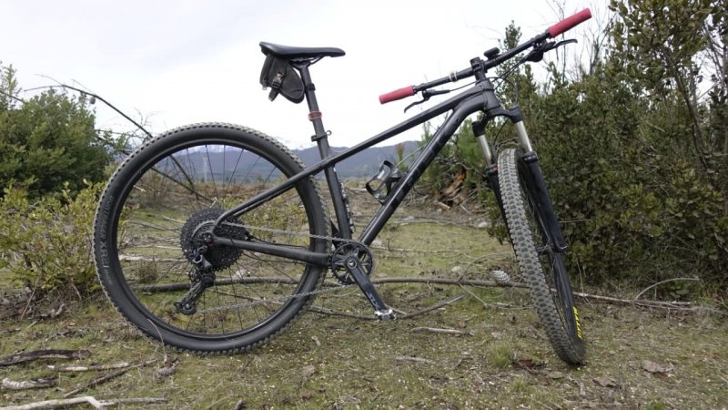

Actualizo un poco, ya compre la transmisión nueva, al final me fui por bielas, pata, cadena y shifter slx, el piñón un sunrace, ya que con ese no tenia dramas con el núcleo que traía mi bicicleta. Baje aproximadamente en medio kilo el peso de la bicicleta y se siente mejor las relaciones de este nuevo juego. Agradezco la ayuda de los que se hicieron presente.
Ahora que otro upgrade podría hacer a la bici, estaba pensando en unos frenos nuevo, que piensan ustedes?
EITSAEB
Team Peacemaker Hater
10 Septiembre 2006
4.684
Ver adjunto 7688
  1. Con bajo presupuesto, tubulizar aunque sea en forma casera.
  2. Poner tija retráctil.
  3. Frenos de mejor calidad, de 4 pistones si es posible y poner mazas con rodamientos sellados.
  4. Cambiar la suspensión a algo de aire de mejor calidad.
Creo que enumeré desde menor costo a mayor, aunque 3 y 4 pueden ser intercambiables.

Tubelizar está dentro de los planes a corto plazo, debo hacerme de un neumático TR.
En cuanto a la tija pensé que tendría menos prioridad que cambiar los frenos, empezaré a buscar tija.
En cuanto a frenos, estaba mirando unos magura, pero nose las equivalencia con Shimano, osea unos magura MT5 por ejemplo a qué modelo Shimano equivale.
La horquilla está de última opción, ese es un uograde de hartas más lukas, es mejor dejarlo para el último.
Gracias por los consejos.

Si, los MT5 y los MT7, son la gama de Enduro/DH de Magura y son ambos de 4 pistones, en Shimano son lo equivalente a Zee/Saint.
