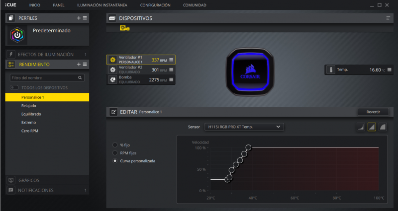

De seguro que los fans que trae tienen conectores normales, así que debería servir cualquier fan normal para reemplazarlo. Habría que ver cómo es el software de control, si usa señal PWM en % para controlarlos, el fan de reemplazo ojalá que sea PWM para que recibe la señal en % igual. Si es de revoluciones fijas, no PWM, igual hay formas de control, pero ahí no sé si ese software las incorpore.
Esta es el software, tiene perfiles predeterminados pero tambien permite crear un perfil para cada ventilador.

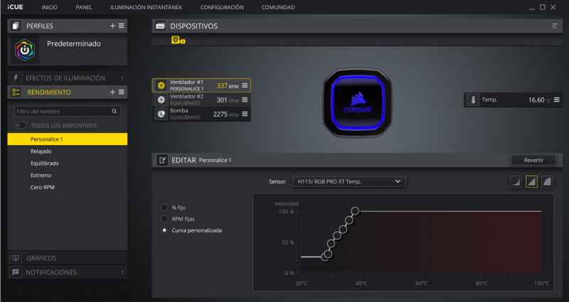

Ver adjunto 17708
