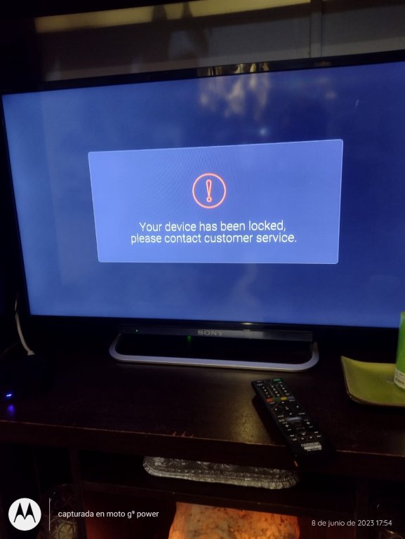

Hola ayuda este mensaje aparece antes de poder formatear, alguien sabe cómo hacerlo de otra forma?
rodcardenas
17 Noviembre 2022
8

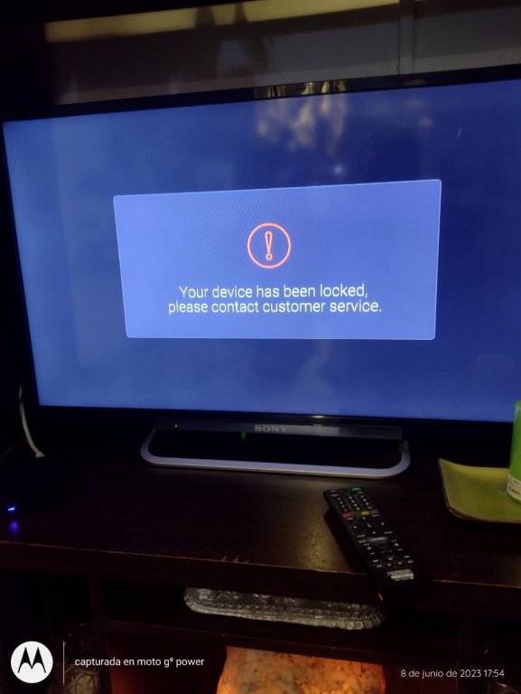

brow no podras formatear ya que esta el equipo bloqueado . intenta desactivar el sky con adb o inabilitalo desde la configuracion

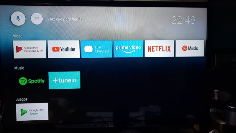

Les dejo mi launcher aquí
Ver adjunto 15465
He intentado ponerle el original de android tv pero no hay caso, no lo muestra hol
el creador puso estos comandos
adb shell pm uninstall -k --user 0 com.droidlogic.overlay
adb shell pm uninstall -k --user 0 com.droidlogic.SubTitleService
adb shell pm uninstall -k --user 0 com.nes.daemonservice
adb shell pm uninstall -k --user 0 com.nes.skywayclient
adb shell pm uninstall -k --user 0 com.nes.tivo.remote.ota
adb shell pm uninstall -k --user 0 com.nes.tvbugtracker
adb shell pm uninstall -k --user 0 com.nes.tvglobalkeyhandler
adb shell pm uninstall -k --user 0 com.tivo.hydra.app
adb shell pm uninstall -k --user 0 com.tivo.quickset
adb shell pm uninstall -k --user 0 com.uei.uas.tivo
adb shell pm uninstall -k --user 0 com.utsmta.app
adb shell pm disable-user --user 0 com.tivo.atom
pero 2 creo que no me funcionaron el ultimo y el adb shell pm uninstall -k --user 0 com.tivo.hydra.app
y al final coloque este
adb shell pm disable-user --user 0 com.tivo.hydra.app
y quedo deshabilitado el launcher de vtr
me confirmas si te funciono.

De momento no hay solución para ese mensaje, para que no pregunten a cada rato

Se puede botar el bloqueo de vtr desactiva el skyservice ( lo probé en un Android 9 funcionó , activando la depuración USB y luego desactivar por adb ) pero en Android 10 es necesario el pin desarollador para activar la depuración y modificar el equipo .. estoy pensado existe alguna forma de conectar el equipo por USB a un compu y atraves de algún programa ( se que hay varios ) activar el modo desarollador??
meltdown
1.891
Se podría acceder al puerto serial desarmando el deco y ejecutar coma dos pero también hay que ver si tiene puerto serial y lo otro si lo tiene bloqueado
