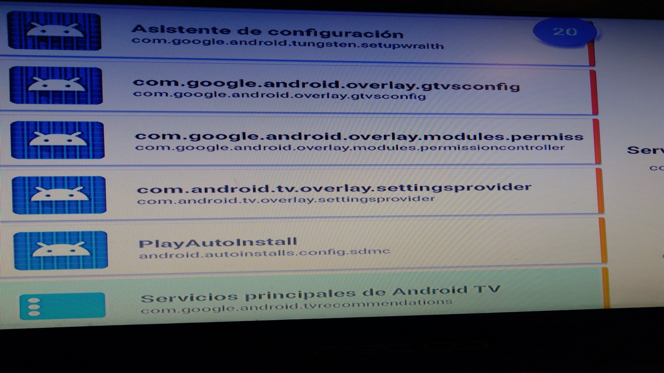

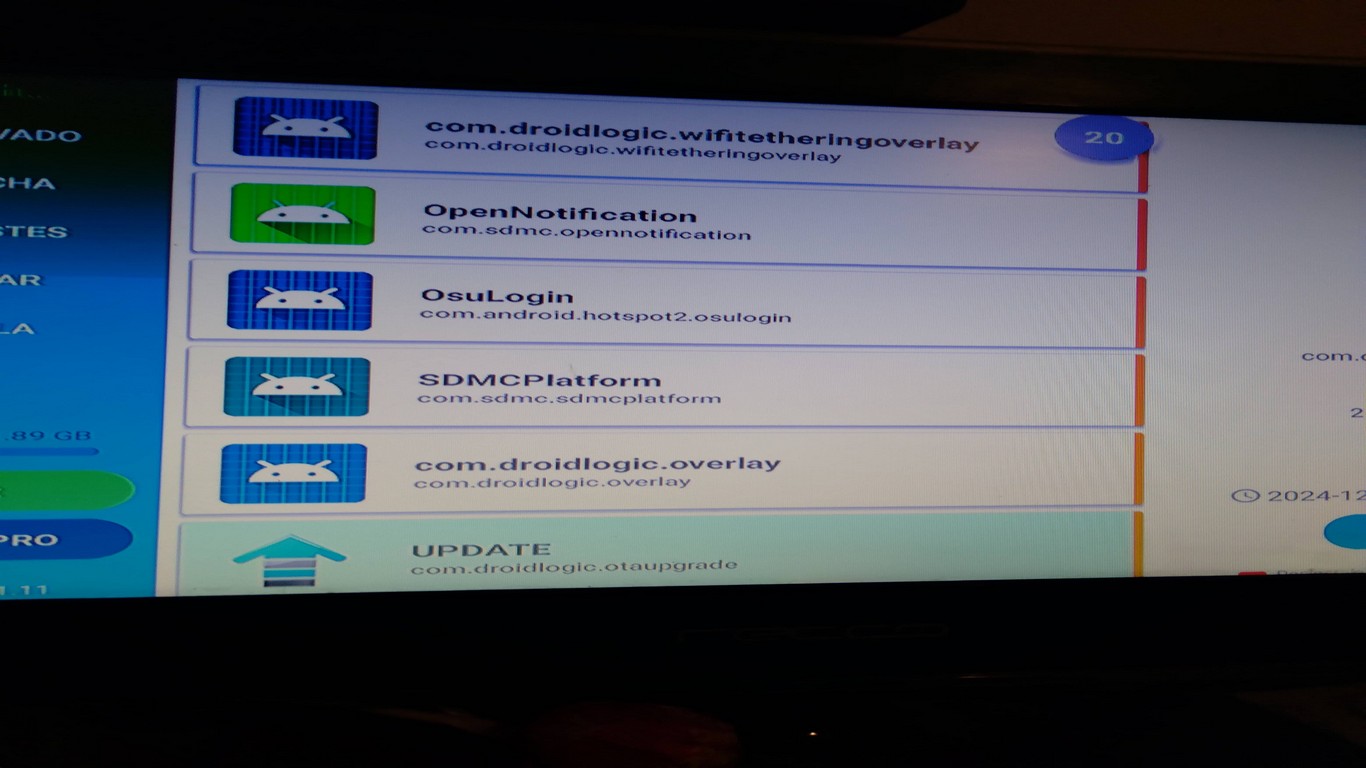

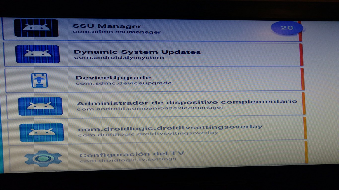

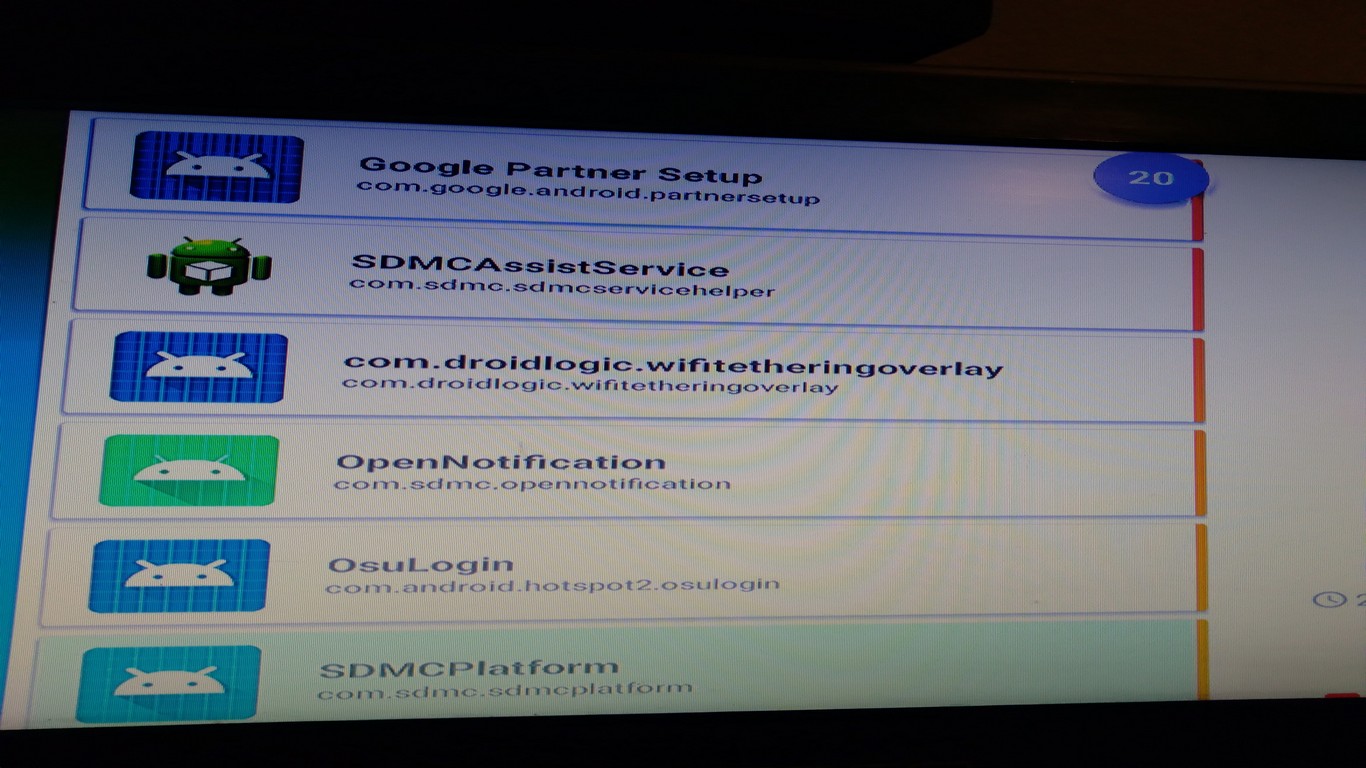

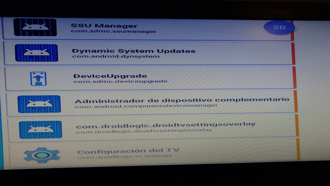

JARIACK
5 Agosto 2024
12

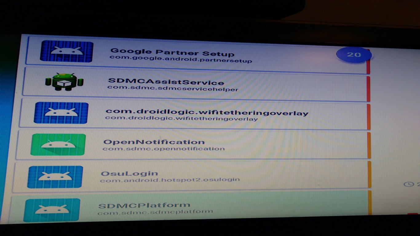

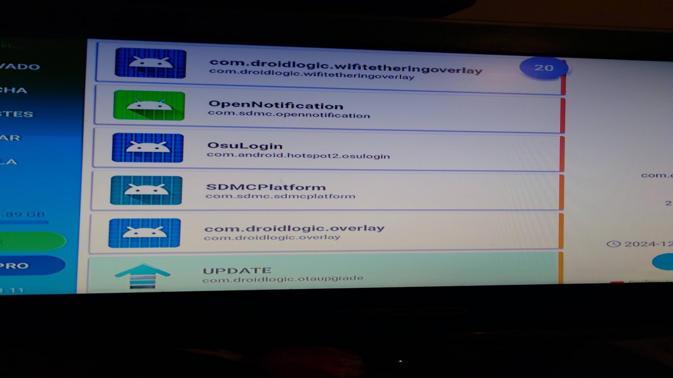

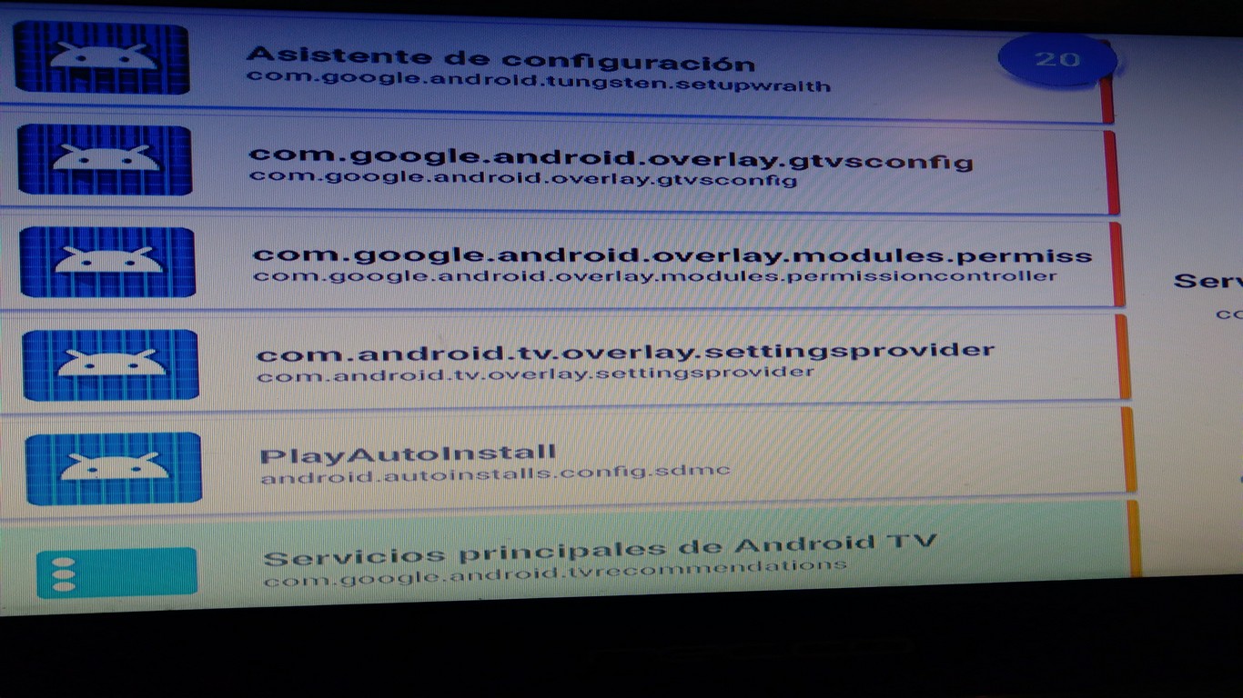

El procedimiento que use es similar, usado una red de telefono y desactivando los datos cuando no necesitaba internet, pero dejando la wifi hostpot activada para poder enviar comando por remoote adb shell.
Lo importate es que a penas se pueda entrar a configuracion, desactivar los datos ir a "Aplicacioes con accesos especiales" y desactivar todos los permisos de "mostrar sobre todas las app" y en las otras opciones lo relacionado con recomendaciones , update, tms, ssu, overlay.
Lo anterior es para prevenir que si sale de nuevo el bloqueo de cuenta se pueda volver a ingresar a "configuraciones" y comprobar la app que se paso.
Dado que migro desde Android 10 , el modo desarrollador no tenia clave, habilitadolo para lo siguiente.
Con un segundo telefono con remote adb shell instalado me conecte a a direccion ip del deco, cuando me indico que no teia interet(habia desabilitado los datos/retirado el cable) elegi mantener.
Desactive las mas que pude(en imagen) por remote adb(creo que el comando es "pm disable-user -k --user 0 'nombre-del-paquete")
Desabilite las apps que aparecen en la image, por ahora esta funcionando si problema.
Procedi a conectarme aa la red, agregar una cuenta de google, instalar projectivi, adb tv, developers tools, y repase con adb tv las apps si aun figuraban
Ver adjunto 40520Ver adjunto 40521Ver adjunto 40522Ver adjunto 40523

Con que app desactivaste esa? tu cajita te permitió usar ell modo desarrollador y depuración USB o hay otra forma?
pude entrar en el deco familiar (comprado cuando entel lo vendia solo) a traves de configuracion dando la orden por voz )es el deco con control,chico, no el con numero) de alli me fui a version, habilite adb y autorize la depuracion por red me conecte por wifi con adb appp control desde un equipo windows, las primeras veces no me dejo desactiviar el launcher entel, deshabilitadab todo pero como que se reiniciaba y daba error hasta que fui desactivando todas las app que puse en las imagenes y tras un reinicio pude desactivar el launcher entel e instalar flauncer pero daba error y no reconocia todas las app instaladas, despues puse proyectivy launcher y problema resuelto, personalmente no e gusta mucho pero esta funcionando, asi que por mientras no me quejo.
