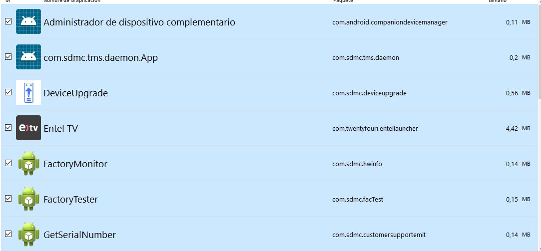

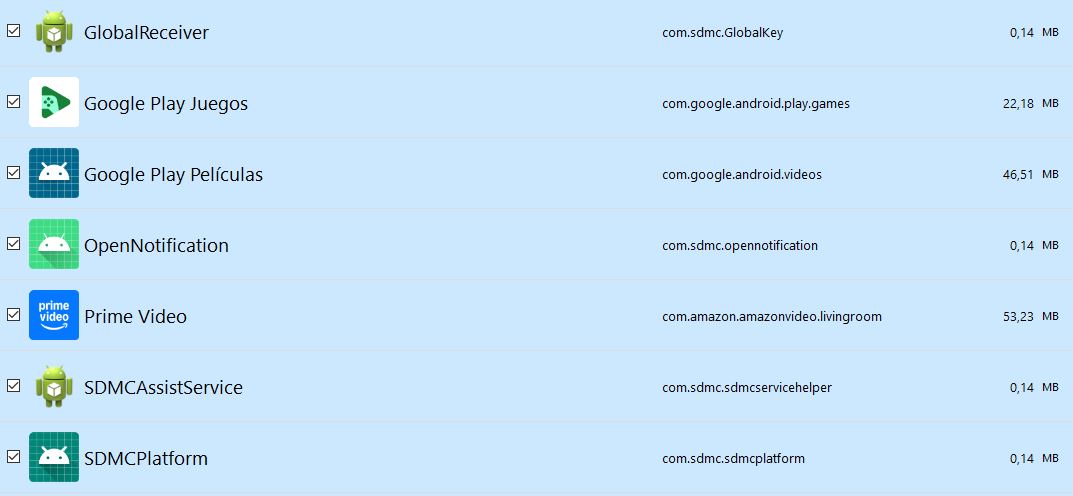

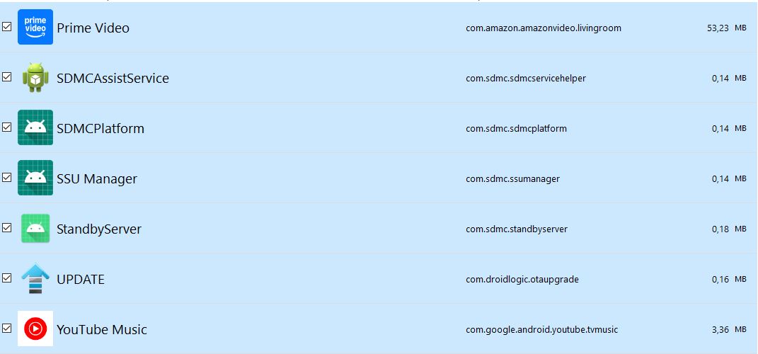

si, se instala desde google play. lo acabo de instalar, logre deshabilitar después de muchos intentos el launcher de entel, debe ir acompañado de algun helper. asi que con adb fui desactivando todos los sdmc sospechosos desactive 18 en total. probe e, flauncher y no reconocia las app nuevas instaladas, esto en un deco comprado legal cuando entel los vendia por falabella.com (deco familiar),
pero tengo otros 2 decos comprados en ml, que asta el momento los tengo desconectados y apagados hasta saber como bloquear la actualizacion, si alguien tira el dato de como bloquear*** esa actualziación ya que los tengo bastante personalizados y me imagino la lata de volver a configurarlos de cero.

estas son las apps que desactive hasta el momento
com.droiogic.otaupgrade
com.sdmc.deviceupgrade
com.android.dynsystem
com.sdmc.tms
com.twentyfouri.setupwizard.entel
com.twentyfouri.entellauncher
con estos por lo menos en mi caso con el diw586 me arriesgué a actualizar y me arroja error de descarga de actualiación... así que sigue por lo menos funcionando android 11 sin problemas...
