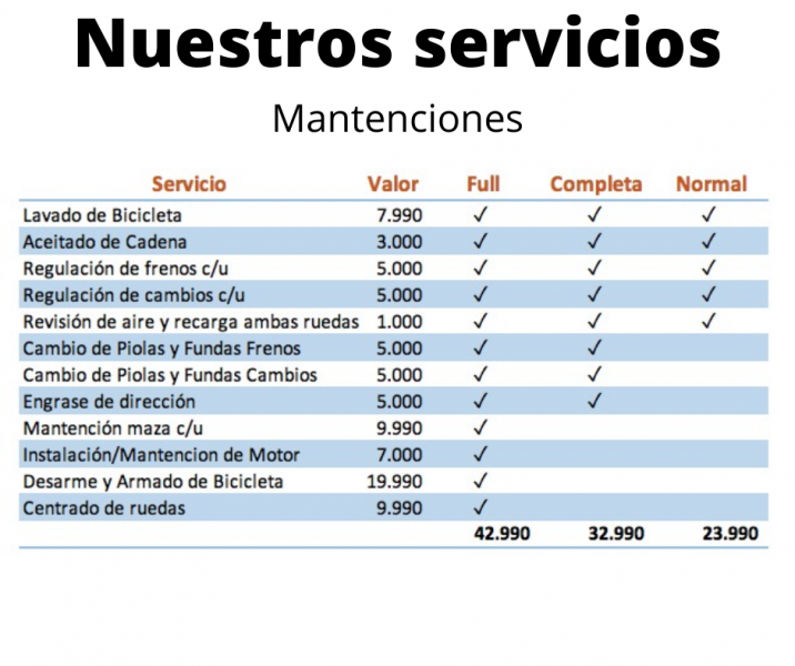

Además de los repuestos le hacen la mantención completa, que yo no se hacer.
Y si, podría buscar un lugar un pelo mas barato, pero la diferencia no es mucha parece...
    357,8 KB · Visitas: 228
