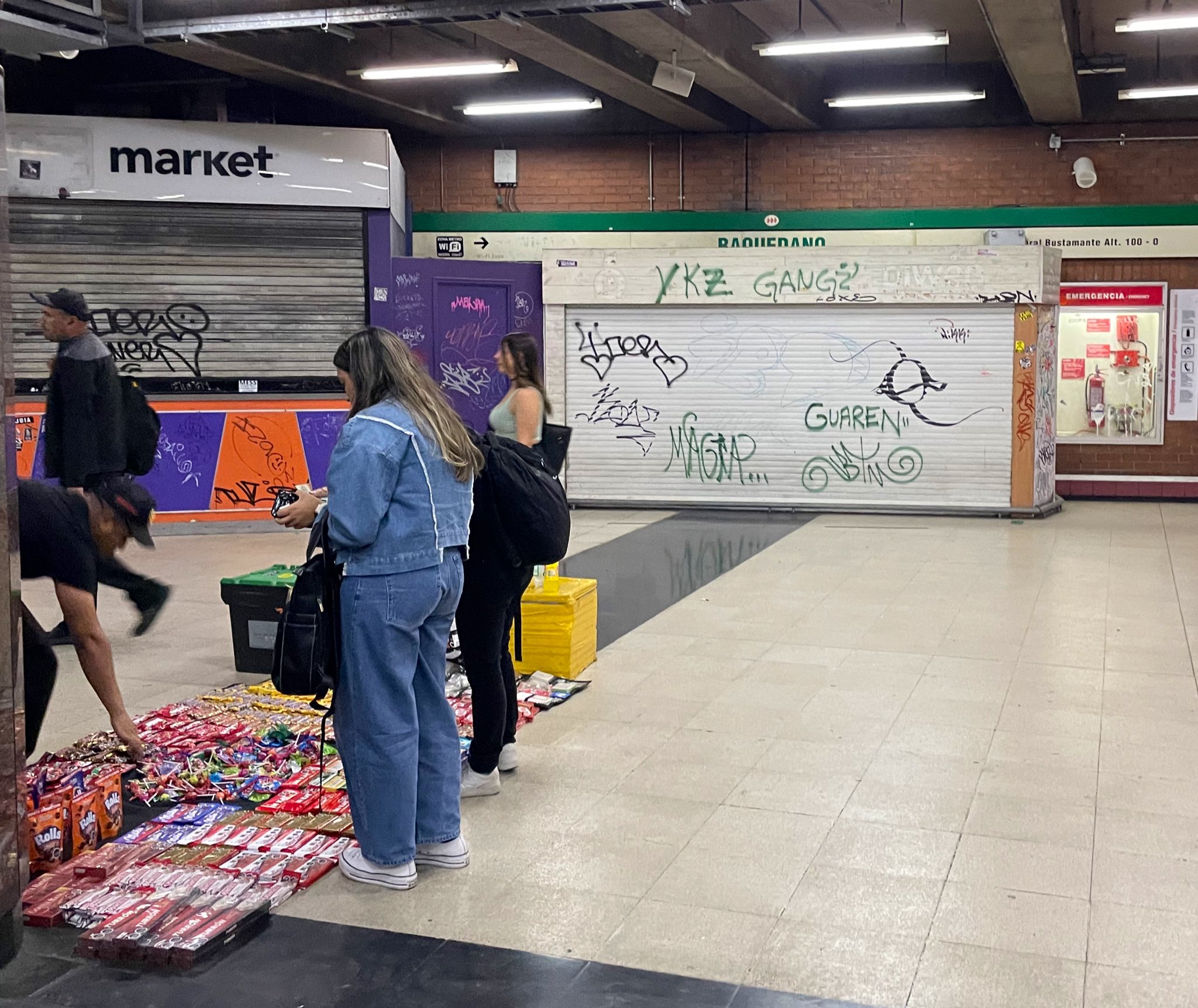

  • Vendedores ambulantes en estaciones como trenes.

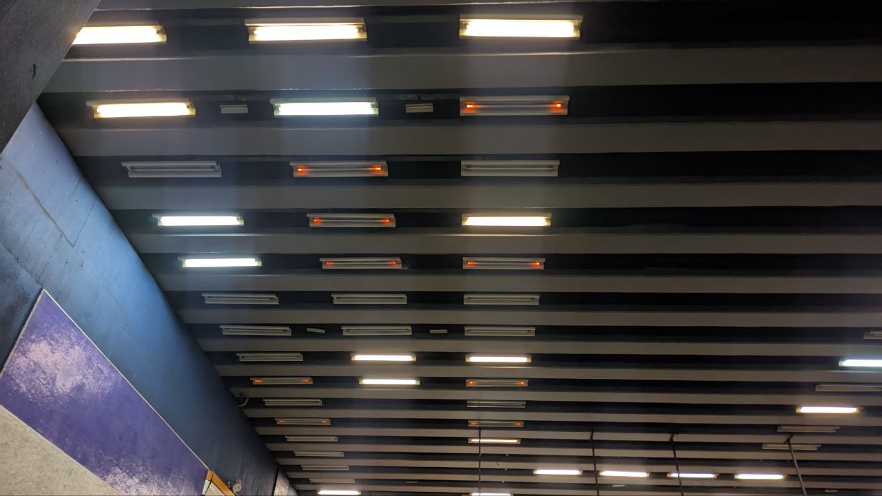

  • Varios tramos de Inter estación presentan luces quemadas, algunos están completamente a oscuras, en caso de una evacuación la gente simplemente transitara a oscuras por el túnel.

  • El estado de las estaciones es deplorable, falta iluminación, las estaciones con mayores problemas son:
    • Baquedano
    • Franklin
    • Quilín
    • Universidad de Chile
    • Tobalaba
    • Vespucio Norte
    • Santa Ana

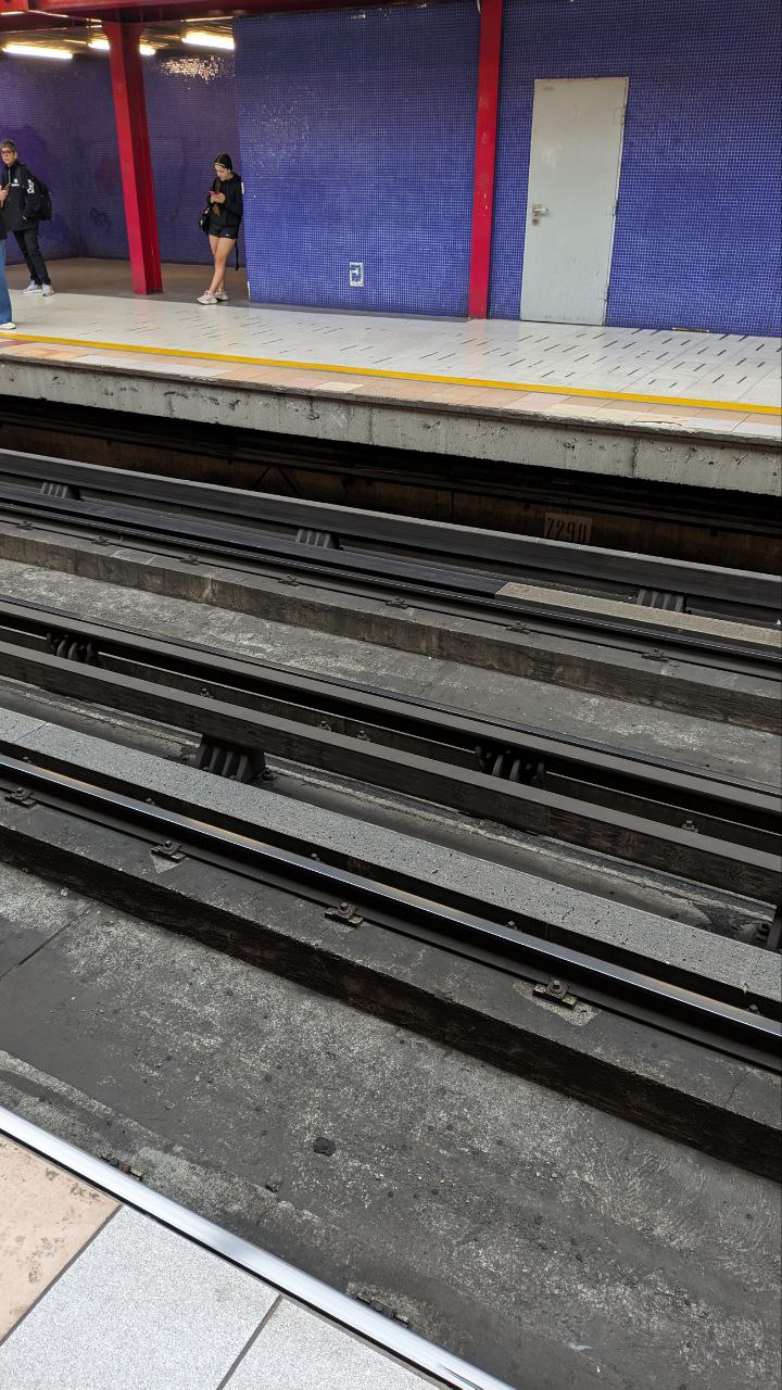

  • El estado de las vías de líneas 3 y 6 es deplorable, si bien, estas líneas siempre han presentando problemas.
    En varios tramos existen sonidos, vibraciones asociadas a curvas y hasta cierto punto es normal, pero en el ultimo tiempo la cantidad de ruidos relacionados a "traqueteo" de las vías (El traqueteo se puede entender como el típico sonido de tren).
    Este sonido hace referencia a que el tren esta pasando por alguna junta con eclisa, algún cambio de vía, o alguna fisura o discontinuidad.
    Si, el sonido de traqueteo y este tipo de elementos se pueden considerar "normales" en vías férreas, pero Metro nos tenia sumamente acostumbrados a que el traqueteo fuese prácticamente cero, de hecho en líneas como la 4 y la 4a este suceso solo ocurre en cambios de vías, y no en otros lugares, haciendo el viaje mucho mas "placentero" y sin sobre saltos, de hecho esto es algo que esta ocurriendo demasiado con líneas 3 y 6, actualmente en Linea 6 aun existen tramos lentos por el tema de la vibraciones, y me quiero detener específicamente en el tramo Inés de Suarez - Ñuñoa.
    Tramo el cual paso a tener una marcha lenta al mes de la inauguración de Linea 6, este tramo sigue con marcha lenta a mas menos 45 Km/h alargando el viaje (La marcha lenta parte desde la misma los leones hasta Ñuñoa), y dirás ¿Y el problema?
    El tramo esta en peor estado, existen golpeteos al paso del tren, una cantidad de ruido increíble que da la impresión que viene de la loza que sostiene la vía, vibraciones extrañas dentro del tren (Como si el tren pasara por agujeros)
    Linea 3 presenta el mismo problema en la Inter estación de Ñuñoa a Chile España (En ambos sentidos)

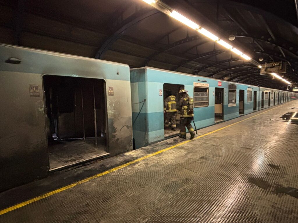

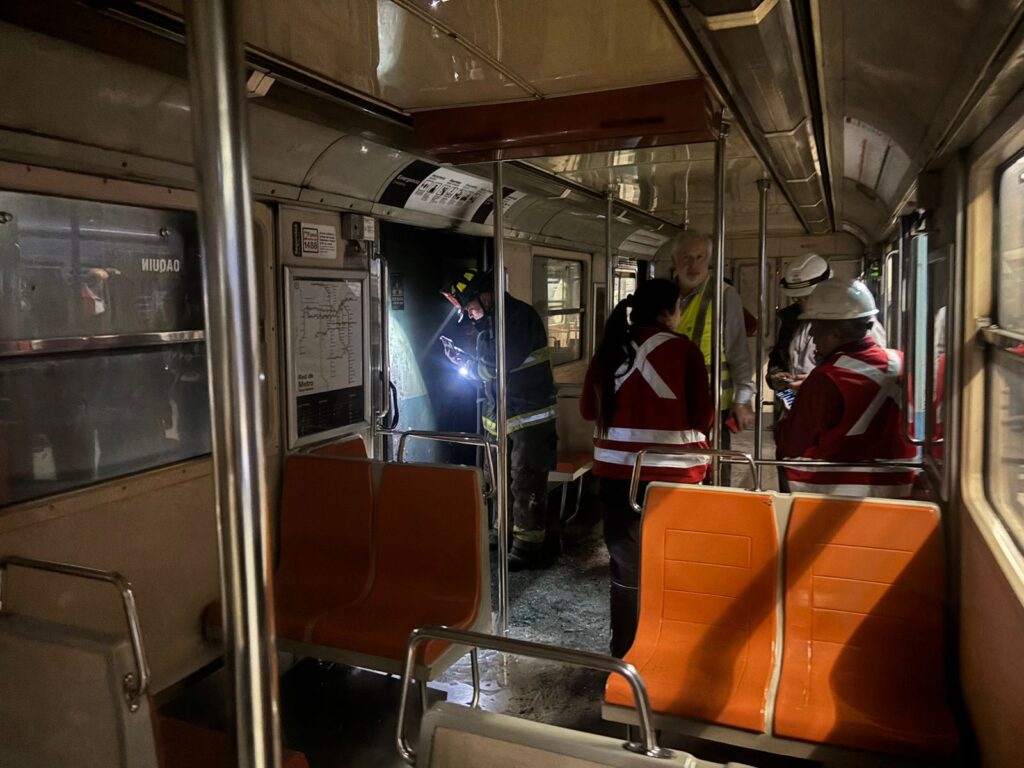

Rotura de tracción JH del tren NS-74 en estación San Joaquín: El día 5 de septiembre del 2025. En la hora punta tarde un tren NS74 presento problemas en un vagón motriz donde la tracción JH (El menjunje de resistencias y cacharros raros, ya que la tracción JH es electro mecánica), cuento corto al tren se le reventó la tracción (No pudo haber sonado mas coloquial), en varios videos referentes al incidente, se puede oír como la tracción del JH esta yendo al máximo, con el tren detenido.
Una de las motrices sufrió un incendio que al inicio era bastante controlable, pero no se respetaron los procedimientos para controlar el fuego.
  • No se genero el corte de energía (Este puede ser solicitado por el conductor, o también se puede usar el ruptor de corte de corriente que se encuentra en los extremos y mitad del anden). Como dato rosa, este ruptor también pueden usarlo los pasajeros.
  • El incendio no se contuvo en el momento que se inicio, hay un video donde se puede ver a un asistente de estación con un extintor intentando sofocarlo, debido a la demora en realizar el corte de electricidad la tracción siguió funcionando hasta generar un incendio bastante mayor el cual tuvo que ser controlado por Bomberos.
  • Metro informo de manera errónea e inconexa lo ocurrido en este incidente (Cosa que ha sido tendencia desde hace un par de años donde el CM de metro solo se digna a dar respuestas genéricas sobre incidentes)
Metro actualmente se escuda en números (Si bien es un argumento muy bueno, hay maneras de ponerlo en duda) actualmente se justifica con la siguiente métrica "Cantidad de averías vs kilómetros recorridos" la cual se puede traducir como las averías que ocurren en función de cuanta distancia recorren los trenes dentro de la red, esta medida si bien es "realista" tiene formas de ser amañada, hace "relativamente poco" (Líneas 6, 3 y una extensión de la misma), la lógica nos puede llevar a entender que al tener mas kilómetros por donde están pasando nuevos trenes por infraestructura nueva se podría esperar que la taza de fallas (Fuera de las llamadas Fallas de juventud que pueden tener los trenes(Si, este termino existe)).

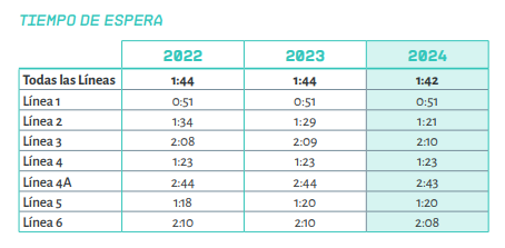

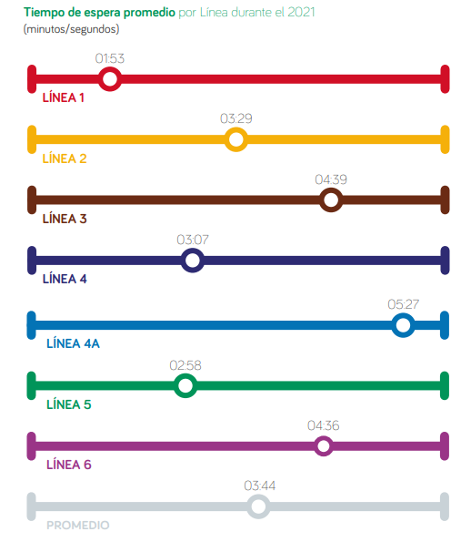

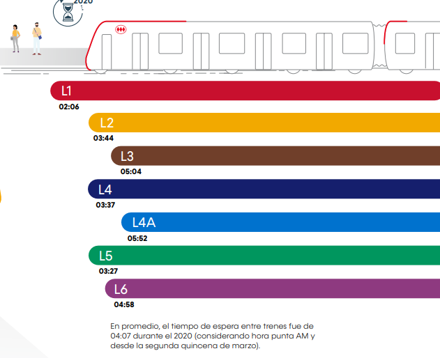

Los tiempos de espera son imposibles (Al menos fuera de linea 1), se podría argumentar que son "promedios" tomando el peor escenario y el mejor escenario.
  • El mejor: El tiempo de espera es cero, llegas al anden y el tren esta ahí.
  • El peor: El tren se va justo cuando llegas al anden y debes esperar el delta completo.
Mi problema con el promedio informado en la memoria anual es que es imposible.
Líneas 3 y 6 tienen los peores delta de toda la red (Y por mucho) a la vez los tiempos de espera no se informa como se hizo la metodología para calcular el promedio:

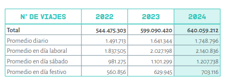

Metro se ha ido recuperando desde el estallido social y la pandemia los números de uso de pasajeros, pero aun están muy lejos de sus máximos los cuales fueron 2.9 Millones de pasajeros en día laboral.

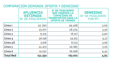

Hay otros datos puestos en la memoria anual, los cuales me generan un poco de dudas, pero en este caso es solo una apreciación personal y no tengo un dato duro como para contra argumentar.
Analizando la cantidad de pasajeros transportados por cada linea (Dato el cual esta perdido en las memorias desde el 2022 en adelante) hay una pequeña incoherencia, y es que la proyección y oferta de transporte entre las lineas 5,2 y 4 al parecer se encuentra errada, Linea 5 mueve mas personas que líneas 2 y 4, si bien la densidad podría justificar esta pifia me sigue pareciendo extraño.
El punto al que intento llegar es que al parecer la memoria anual desde hace un par de años presenta datos dudosos, y al mismo tiempo también demostraría esa falsa ilusión de la cual metro usa para justificar sus números de averías.
Si remito a la información encontrada en la memoria anual de 2020 y 2021, aparecen datos muchos mas aterrizados:
Me llama la atención el porque del cambio en la forma de mostrar estos números de parte de Metro.

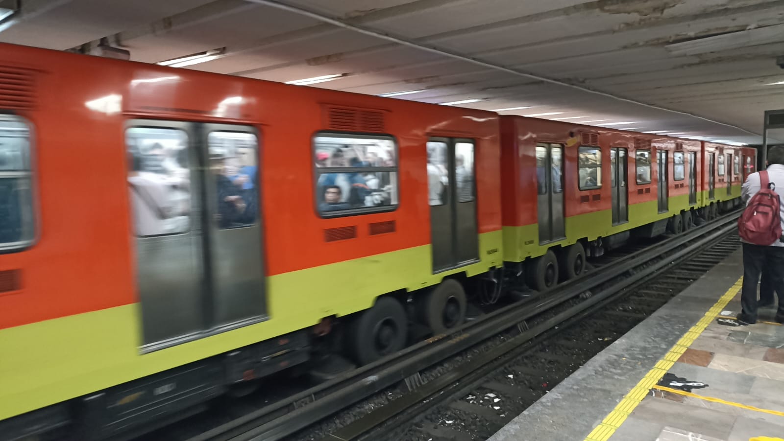

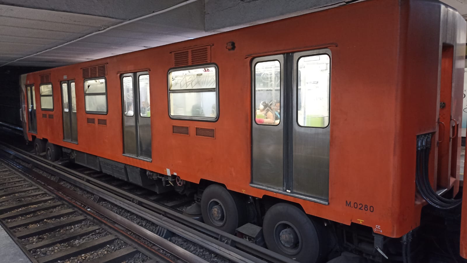

- Caída de tapas de neumáticos portadores y o ausencia de las mismas:
Los trenes neumáticos llevan una especie de tapa plástica la cual cubre el eje de la rueda del neumático portador, Metro en el pasado siempre se había caracterizado en mantener estas tapas lo mas pulcras y en buen estado posible, era prácticamente imposible ver un tren que le faltase una de estas tapas.
Actualmente varios trenes de Linea 5 están saliendo a servicio sin sus tapas en los neumáticos, esto esta afectando mas a los NS93 donde hay trenes que les pueden faltar las tapas de un bogie completo.
¿Esto afecta al funcionamiento del tren? No, pero demuestra que Metro esta dejando de hacer cosas y puede ser un precedente en la perdida de la calidad de las mantenciones, como ejemplo extremo y guardando las distancias sobre la comparación.

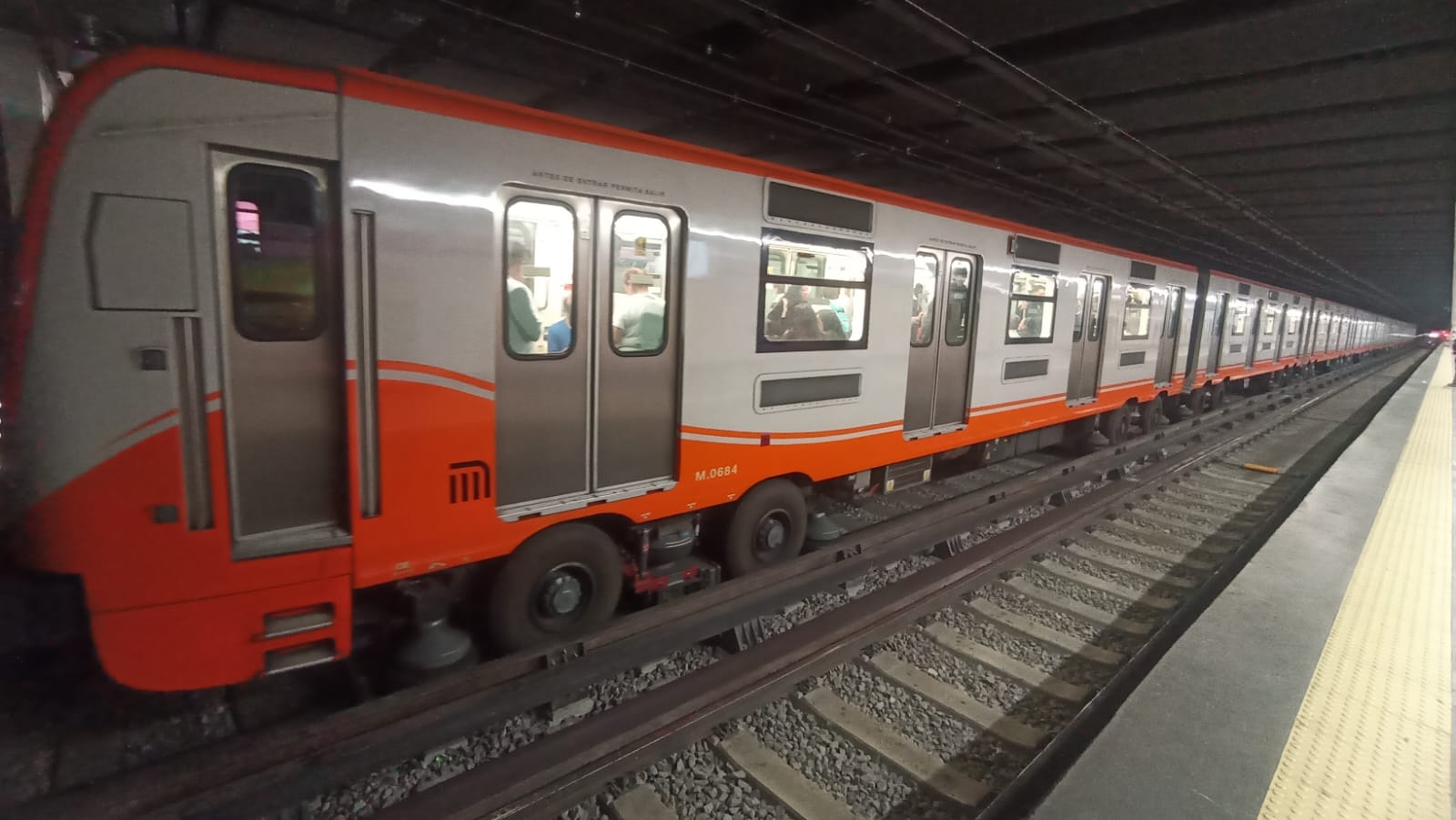

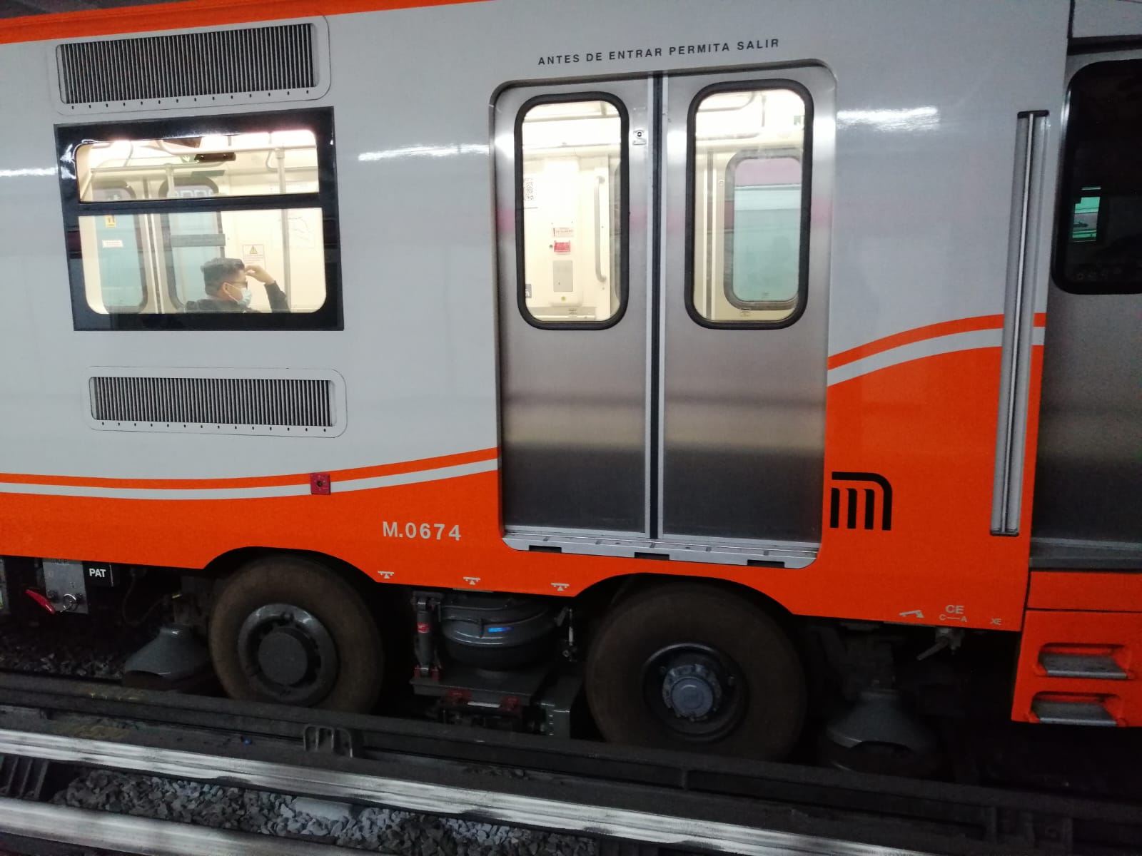

En el caso del Metro de Ciudad de Mexico debes de rezar para poder ver aunque sea una tapa en todo el tren (Que tiene que ver esta comparación)
Según converse con bastantes personas la perdida de tapones no solo es una manera de demostrar que al sistema no le interesa el estado visual de los trenes, ya que con el tiempo a mas tapones caídos se iba viendo como la mantención de la red y trenes en general se fue deteriorando hasta el punto de hoy en día donde debe ser casi imposible que no falle algo a cualquier hora y día de la semana (Me refiero a fallos graves).
El Tren de esta imagen es un NM22 (El tren mas nuevo que tiene el sistema de Ciudad de Mexico) y ya les faltan las tapas, al mismo tiempo se puede observar el paupérrimo estado de las pistas de rodamiento.
Si quieren mas ejemplos abran el siguiente Spoiler

Trenes a oscuras:
Hace mas menos un año que los trenes de múltiples líneas están presentando problemas de iluminación en sus interiores, este problema afecta a los siguientes modelos de trenes:
  • NS-93
  • NS-07
  • NS-74
Me quiero detener en los trenes NS07, estos presentan la mayor cantidad de problemas de iluminación interna. Tubos fluorescentes quemados, no hay vagón que tenga la iluminación completa, algunos incluso están completamente a oscuras cerca del fuelle del tren.
A los NS93 les pasa algo similar pero no es tan notorio.
Otro punto sobre el problema de la iluminación es que hay dos casos diferentes entre éxito y lamentable.

  • En CDMX:
    • MP68 con mas de 2 re habilitaciones seguidas.
    • NM73 con una re habilitación
    • NM79
Por lo cual no es "extraño" que los NS-74 se les extendiera la vida útil, pero no deja de llamar la atención que Metro en el pasado tenia una conducta bastante mas prolija con las mantenciones y con la gestión de la flota, lo cual no ocurre actualmente, ya que no es solo un problema estético, tambien se están empezando a ver las costuras con la mantención técnica del material Rodante.

Me llama la atención que metro mueva ahora menos cantidad de gente, siendo que siempre en las horas puntas los trenes van llenos a tope, Aunque en el ultimo tiempo he notado que la frecuencia en la mañana de la L1 ya no es tan veloz como antes.

Creo que el problema más grande a día de hoy es la limpieza y seguridad. Deberían volver a los vigilantes y terminar la subcontratación en todas las áreas y/o tener especialistas que puedan fiscalizar a las empresas externas.
Falta prolijidad y el sentimiento de pertenecer a una organización que debe dar un servicio excepcional.
También deben enfocarse en su negocio y no en vender publicidad (que ya esta lleno de pantallas con un nivel de luz que molesta la vista)

Hoy mismo publicaron en Twitter el actual estado de la estación Baquedano, donde ya no solo se encuentra la presencia de comercio ambulante desatado, sino que también se aprecia como el abandono poco a poco va consumiendo la red.
Esta última administración de Metro ha sido bien mala, aumentaron los incidentes técnicos en un 7% según informaron en CHV Noticias y todos los usuarios hemos sido testigos de cómo el servicio va de mal en peor
(y mejor ni hablar del personal de Metro que honestamente es bien poco útil)

"Baquedano lleno de grafitis Es deplorable el estado de Estación Baquedano del @metrodesantiago, lleno de grafitis, suciedad y venta ambulante"
G6j0Zi3XwAAsqPZ
1.618
Baquedano en la tarde, al cambiar de línea 1 a línea 5, tiene un pasillo con ambulantes q ya son habituales ahí, lo encuentro increíble.
