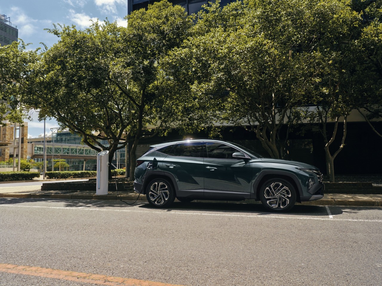

Espera!!! No que los SUV eran más seguros?? Emosidoengañados
La Tucson vendida en EEUU es mucho mas completa en seguridad que la ofrecida en Latinoamerica:
Alla ofrece sistemas ADAS de serie, al igual que en Europa:

Por lo que veo ahí la Tucson perdió mas puntos por protección a peatones mas que por cualquier otra cosa.
WesReckless
19 Noviembre 2008
1.172
Estas defendiendo la SUV?
:omg
El resultado mas malo en esa categoría fue la protección a la pelvis del peatón, la Tucson básicamente te la pulveriza si te atropella :zippy.
En la euroncap notaron el mismo problema, así que es mas un tema de diseño que de versión.
No culpo a la suv en este caso si no mas bien a la moda de diseño que las suv y las marcas premium hicieron popular (esas trompas asesinas). Hay sedanes, HB y hasta city cars con peores resultados incluso, por culpa de esa moda weona :nono Lo loco es que en teoría los crossover/suv chicos son candidatos perfectos para tener los mejores diseños para protección a peatones, es un tema espacio de diseño y materiales en la trompa del auto, hay crossovers como el lexus nx que tiene una trompa que pareciera que te puede hacer pebre pero por la deformación de los materiales y las formas del frente obtiene excelentes resultados. Obviamente para la nota total influye mucho los frenados automáticos así que un auto penca de forma puede igual superar a uno mas bueno.
Así que respondiendo a tu pregunta: si pero no :zippy
Fíjense en los resultados de la subaru outback o el tesla model y en la euroncap para que se den cuenta lo mucho que influye la forma en ese test.
Nacho Piza
26 Octubre 2019
208
Porque no tiene frenado autonomo de emergencia de serie como en EEUU y Europa, por eso les fue tan mediocre en proteccion de peatones y asistencias a la conduccion.
En Europa saco mejores resultados en esos aspectos.
WesReckless
19 Noviembre 2008
1.172
En europa saco 66% nomas lo que es bien mediocre, y allá tiene todas las ayudas electrónicas.
Fijate en los resultados de impacto, saco 1.6 puntos en protección a la pelvis, eso es realmente como el hoyo :zippy
Comparalo con el tesla model y para que te hagas una idea de como debería comportarse un vehículo de ese tamaño (crossover compacto/ c-suv)
Personalmente creo que es un error de parte de los ncap compensar tanto punto en seguridad con ayudas electrónicas, creo que promueve que los fabricantes se preocupen menos del diseño del auto en ese sentido.

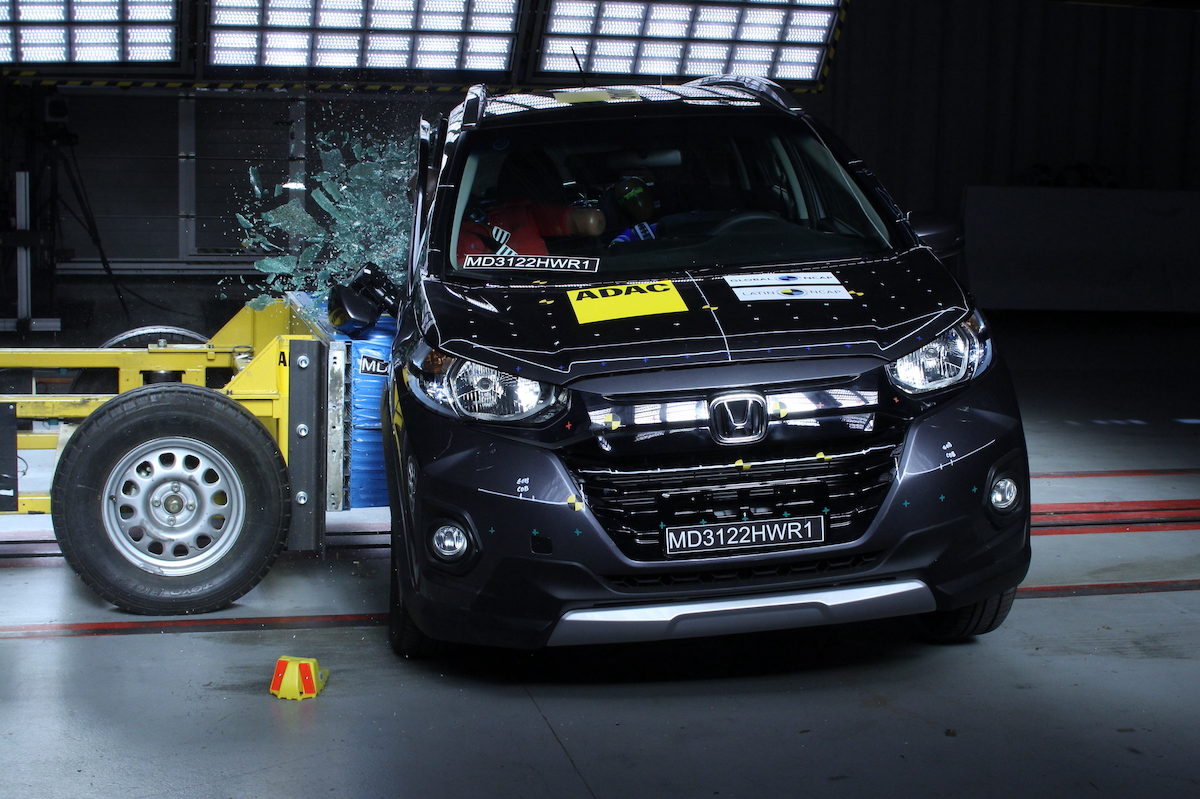

duda, porque en el choque lateral no se activó el airbag de cortina? (se activó solo en el choque del pilar)
2.310
pruebas latin ncap
honda wr-v 1 estrella
Vw nivus 5 estrellas.
será el mismo honda de Chile? vi las fichas y dice que trae airbags laterales.
habrá un ranking para ver que auto de 5 estrelas ncap es el mas económico?
La nota dice que el Honda probado es el que trae sólo airbags frontales, el que se vende en chilito
1.953
quizá por el lugar de impacto, ya que contra el pilar el impacto es de lleno a la puerta, en cambio el choque lateral solo a la parte baja de las puertas.
