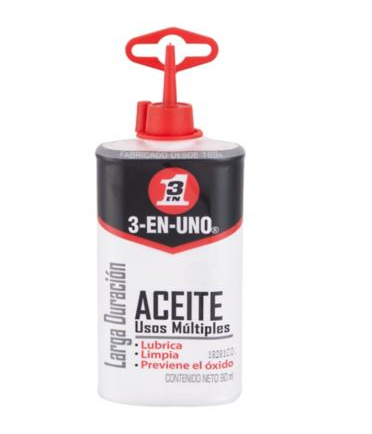

En vez del WD40, que es un desplazante de la humedad y se evapora eventualmente, aplicale del viejo pero confiable LUBRICANTE 3 en 1.

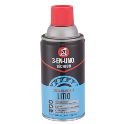

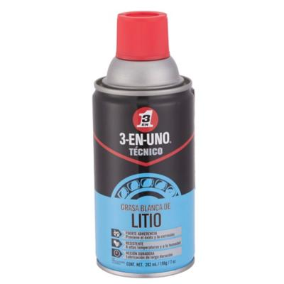

Grasa de litio es mi preferida para este tipo de pegas.
Ver adjunto 14502
exactamente, pero eso al final
primero lo desarmas, limpia el circuito donde va la hélice con limpia contacto o alcohol isopropílico, la parte interna de la hélice le puedes aplicar un poco de WD-40 porque a veces se acumula oxido, luego sacas los restos con alcohol isopropílico, antes de armarlo le hechas un poco de grasa en el medio de la hélice, armas y no debería sonar, recuerda tapar con cinta adhesiva donde va la chaveta plástica (u oring) porque a veces queda un poco suelta.
lo he hecho varias veces donde trabajo y algunos ventiladores ya ni giran, quedan funcionando sin problemas después de eso.
hay WD-40 que son lubricantes y sirven para eso.

limpiar con wd-40 y lubricar con una gota de aceite tipo 3 en uno
