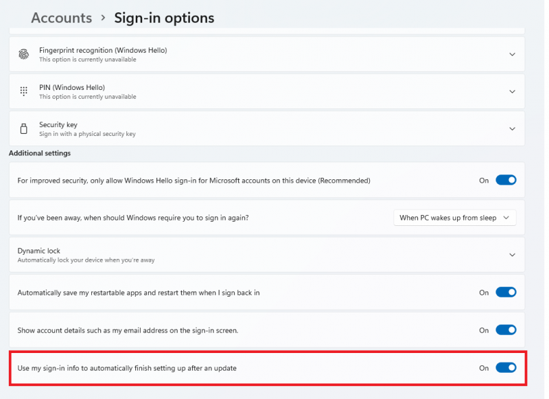

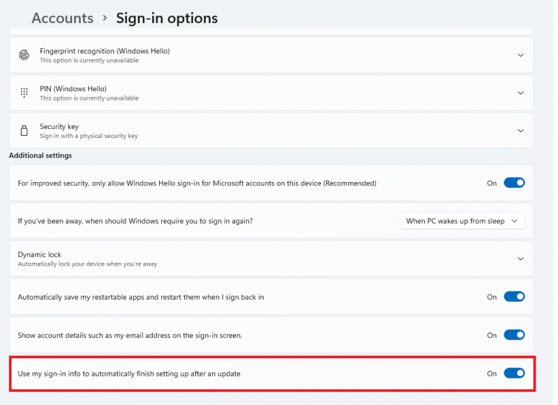

Quizás es por que tienes activa la opción que inicie sesión automaticamente despues de una actualización
No tengo windows 10 a mano y ademas tengo windows 11 en ingles, pero la opción es la misma:
7.754
Ponle "apagar de todos modos". Si antes de apagar te vas al inicio, click en tu foto de perfil y luego "cerrar sesión" (o algo así), no debería salir el aviso.
Con los cambios que ya hiciste se está pagando realmente, sólo que te avisa que hay una sesión inciada (se inició automáticamente con el booteo).
