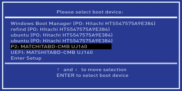

entonces creó otra partición para la uEFI, en ese caso puedes cambiar el orden de arranque desde la misma uEFI cuando parte el equipo.
algo así (sorry lo ordinaria de la foto, no encontré otra mejor)
