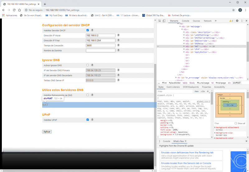

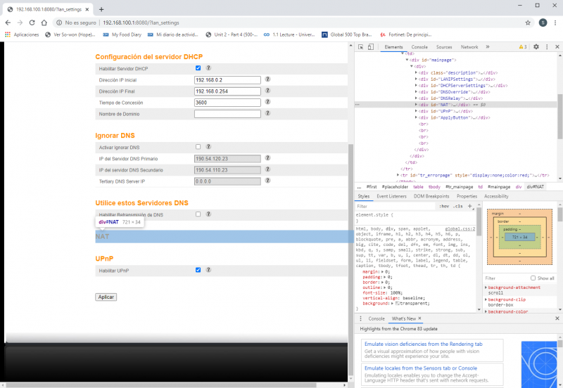

A los que no les sale la opción NAT para configurar el Bridge, hay que editar con las opciones de desarrollador del navegador y eliminar un atributo para que aparezca.

Disculpen por no haber explicado de mejor manera pero espero me entiendan.
Voy a explicar y desmitificar algunas cosas (soy estudiante de Ingeniería en Conectividad y Redes y lo que más nos hacen ver es el funcionamiento de la red de VTR).
Respecto al mito de que al tomar la configuración del operador se elimina el bridge, eso no es asi (por lo menos en VTR). Cuando uno pide el bridge mediante soporte, estos se meten al modem y lo habilitan, pero es el router quien guarda la configuración, por ende cuando uno resetea la configuración del modem a valores de fábrica se pierde el bridge, sino volveria automaticamente a configurarse el bridge. Los únicos parámetros que toma desde central son el provisionamiento de velocidades de subida y bajada según el plan que tengas contratado y la configuración del teléfono fijo en caso que lo contraten, toda el resto de configuraciones que se le hagan al modem, incluído el bridge, se guardan en él.
Para habilitar el Bridge sin tener que llamar a los simpáticos de VTR, accedan a la configuración en la dirección 192.168.100.1:8080, con las credenciales admin y password (si no les resulta, les recomiendo resetear a fábrica el modem presionando el botón de atrás por 10 segundos). Luego van a la pestaña de LAN y acá viene la magia.
Si bajan en las opciones, no se ve la configuración de NAT, ya que esta se encuentra oculta por un atributo HTML en la programación del webconfig. En su navegador, abran las herramientas de desarrollador y busquen la siguiente línea entre el código HTML.
Deben eliminar el atributo style, debiendo quedar así:
Después, seleccionan Bridged y aplican. Eso es todo, ya tienen modo Bridge sin tener que estar pegado al teléfono llamando a VTR. No se si este método funcione con Claro en sus modem que tambien son Arris.
Ojo, que al hacer esto el modem no se va a descomponer ni es tampoco una modificación al firmware, esta acción lo único que hace es quitar el atributo HTML que oculta la configuración del modo NAT.
Utilizando este mismo método, tambien es posible configurar los canales WiFi del modem que se encuentran bloqueados por el Webconfig.
Espero que este pequeño tuto les entre en provecho. Saludos.
Respecto al mito de que al tomar la configuración del operador se elimina el bridge, eso no es asi. Cuando uno pide el bridge mediante soporte, estos se meten al modem y lo habilitan, pero es el router quien guarda la configuración, por ende cuando uno resetea la configuración del modem a valores de fábrica se pierde el bridge, sino volveria automaticamente a configurarse el bridge. Los únicos parámetros que toma desde central son el provisionamiento de velocidades de subida y bajada según el plan que tengas contratado y la configuración del teléfono fijo en caso que lo contraten, toda el resto de configuraciones que se le hagan al modem, incluído el bridge, se guardan en él.
