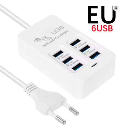

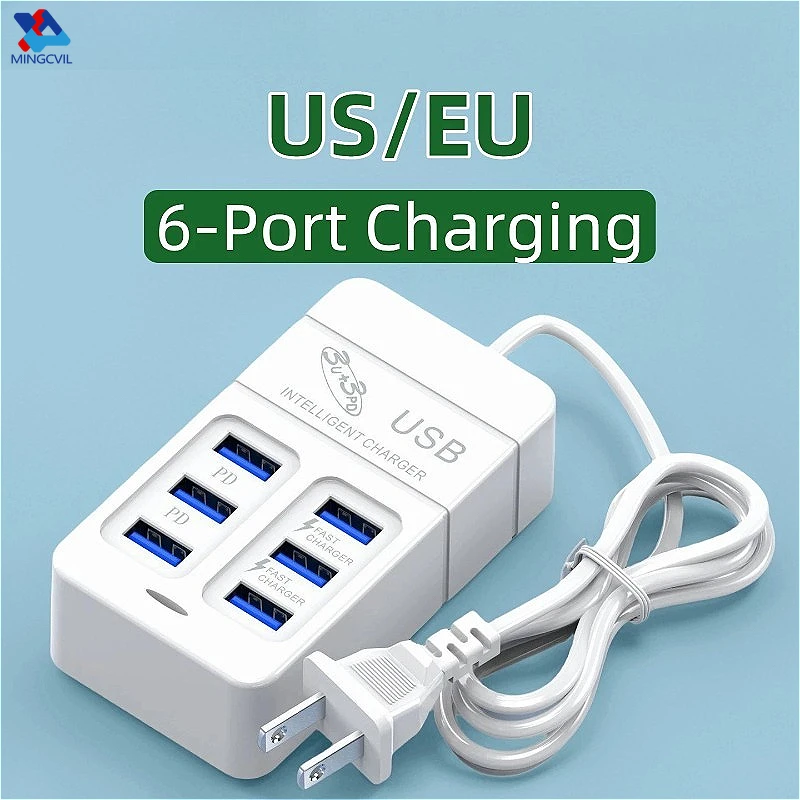

Uno de estos para alimentar los receptores:

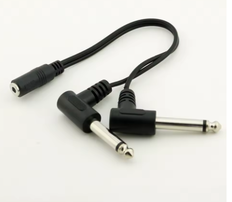

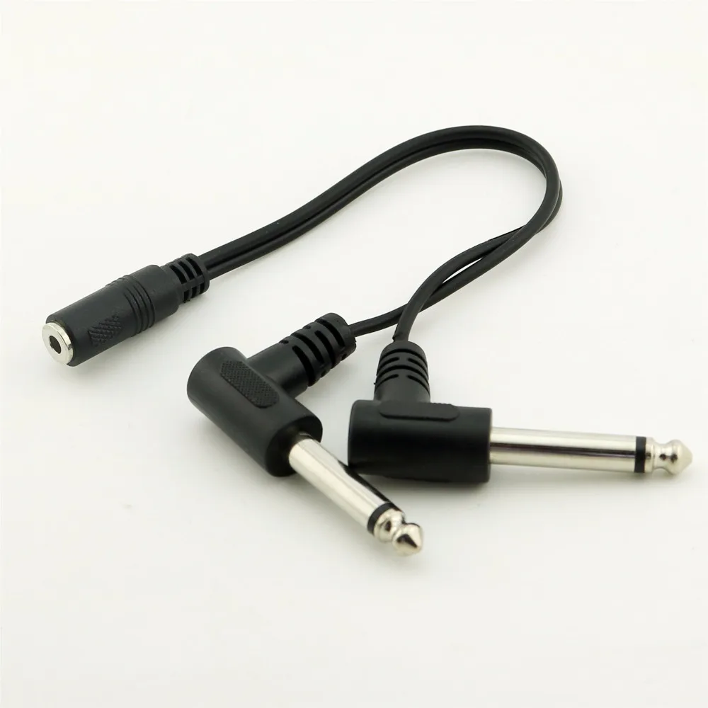

5 de estos para conectar los receptores BT a la mezcladora:

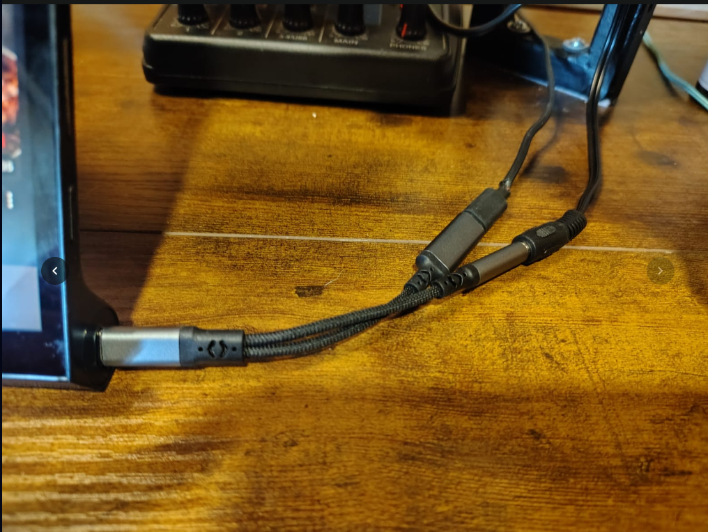

al final lo que hice es comprar un adaptador para conectar el usb y salida de audifunos.
Y los celulares no los hago a entrar a los parlantes.
solo la tablet y el notebook los saco por los parlantes.
