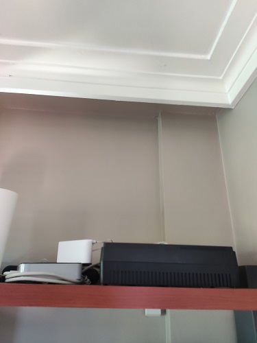

depende de la carga que tengas entre el modem, el router, la tv y el ps5. en mi caso (modem movistar askey + tv lg 25') tengo una UPS de 600W APC que dura mas menos 30 minutos. @donvladimiro on iMac G5

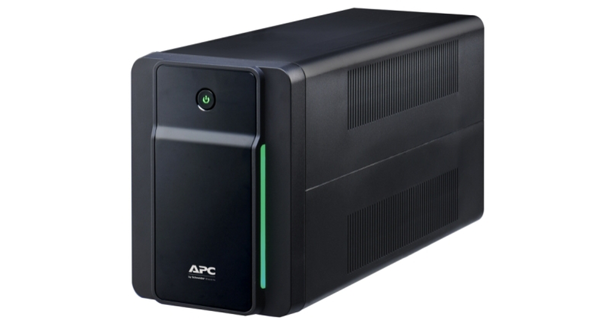

Yo utilizo desde hace unos años ya el APC que en Europa se vende también bajo la marca Schneider (mismo fabricante). En el modem y router utilizo el de 650VA (no necesita más) y en la TV (es grande), TV Box y aparato de Digiturk cable, el de 1000VA, eran los modelos disponibles en ese momento. Hasta ahora han funcionado impecables cuando hay cortes.

Con ese valor alcanza la que tengo para mi PC y dos monitores (APC BX1600MI):
En una prueba que hice estuve 45 min usándola para ver cuánto duraba la batería y me aburrí, así que asumo que dura hora y media o dos horas con mi computador.
En APC esto es como del grupo de lo más económico que encuentro:
2.608
Está muy cara en PCF.
Como el amigo entendí que busca dos UPS, le recomendé los que utilizo yo en estos aparatos (en los PC es diferente), ya que son pequeños por lo que no ocupan espacio. El de 500VA también sirve, solo que cuando yo quise comprar había disponible solo los dos modelos que mencione.
