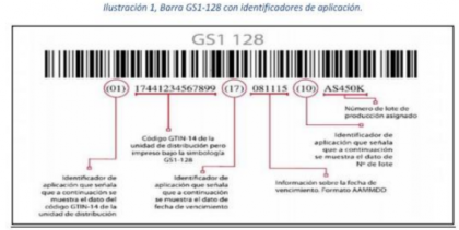

donde trabajo los productos llegan con una etiqueta GS1 128, la etiqueta indica el EAN, el vencimiento y el lote, deberia servirte para el seguimiento
Se puede saber que productos son?
Cuando trabaje de bodeguero llegaba un poco de todo, y no recuerdo ver ese código.
