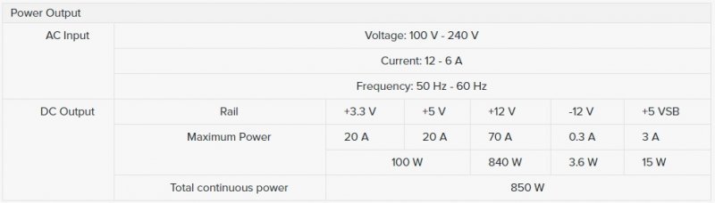

que raro..... aca estos viejos de seasonic indican claro que su fuente alcanza 12A con 100v y 6A con 240v. Es probable que como esto es una carga debamos usar la formula de potencia watts=V*I.
PD: Ojala tenga reparación la minipimer para la mayo casera.
En el caso de la seasonic, es una fuente multivoltaje, por eso te dice el regimen de carga segun el voltaje con que alimentes, caso muy distinto a la minipimer
