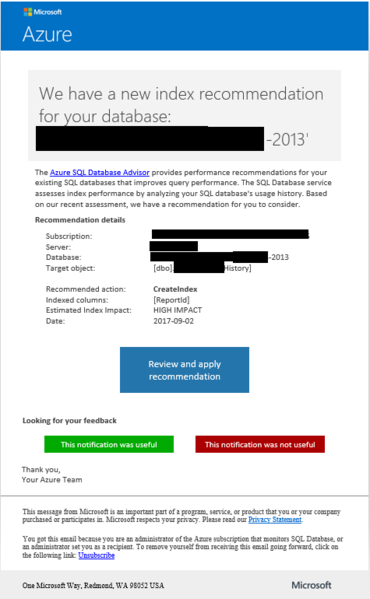

El SQL Server Best Practices Analyzer revisa todo, hasta te aconseja la cración de nuevos indices, cuanto cuesta cada consulta, etc etc. es la raja para tunear el server, como va tomando los tiempos del uso real de las consultas, el impacto en los cambios sobre la BD se notan harto, nosotros configuramos las alertas y cualquier cosa que pasa con los servers nos llega por correo directo del MSSQL. aparte de los sistemas de monitoreo, nuestros sistemas usabamos un cluster de casi un tera y diariamente se insertaban como 1 millón de registros, y la wea andaba pulento. le doy unos jumbitos al SQL, porque Oracle no me puede gustar, y los demás motores son de juguete se rompen solas las weas.

Oye @Harima, tírate más datos del SQL Server Best Practices Analyzer porfa.
Dejame buscar un server que este en uso, ya que como nos cambiamos a azure, esas cosas se ven desde el portal de administración.
Antes se llamaba query analyzer por si a alguien le suena.
Voy a ver si me hago una presentación de como funciona o por lo menos para lo que era útil para nosotros.
Asi son los correos de azure
Acá un video con una explicacion pequeña
