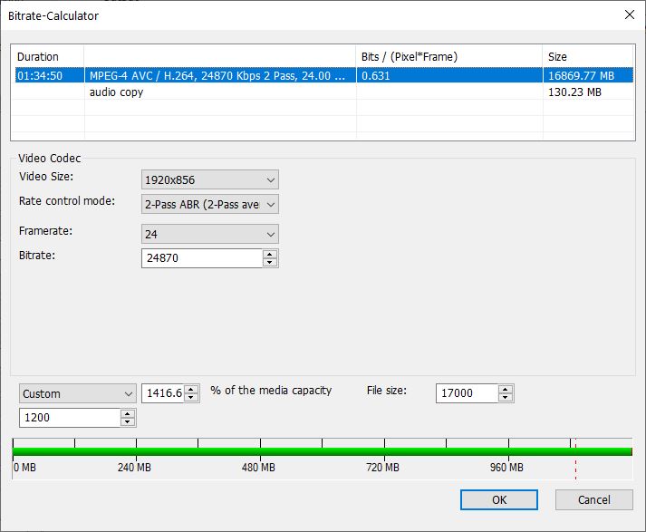

Penca el Handbrake, no tiene calculadora de bitrate. Ve por XMedia Recode de los mejores que conozco. Importas el archivos luego en Opciones > Calculadora de bitrate, seleccionas conversión de 2 pasadas y pones el porte del archivo que quieres y se ajusta automáticamente la tasa de bits promedio.
3.173
Ver adjunto 48914
Wena, estoy probando ese software, justo tengo unos bluray que comprimí con Handbrake y me quedaron enorme los archivos
