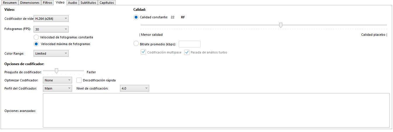

el mismo settings en handbrake, excelto que lo tenia en calidad constante 22, lo instale con ninite o winget puede que me haya instalado de 32 bits

asi tenia la parte de video en handbrake, tambien me baje piraña en adobe video encoder y el adobe premier (se supone que este es para videos pero parece que solo edicion no mas)

Cuando le pones calidad constante en el handbrake, el bitrate depende del tipo de video, calidad y duración, me parece bien 2GB para una video de 1080P a 29,97fps (nose cuanto dura).
Ahora si quieres un video de +o- 16GB. Con la duración calcula el bitrate necesario y encodea con la opción bitrate promedio.
