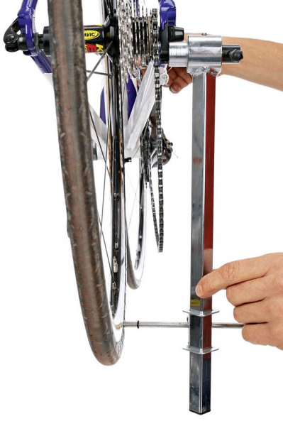

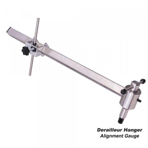

La herramienta de taller de bicicletas para enderezar postizas pocos la tienen .
o bien una hechiza , para con metodo aproximado verificar si esta o no chueca y cuanto , asi poder enderezar .

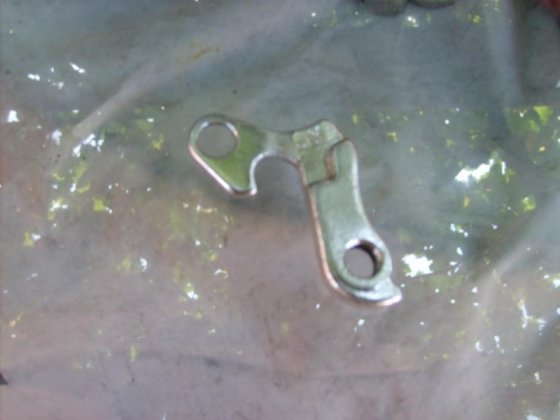

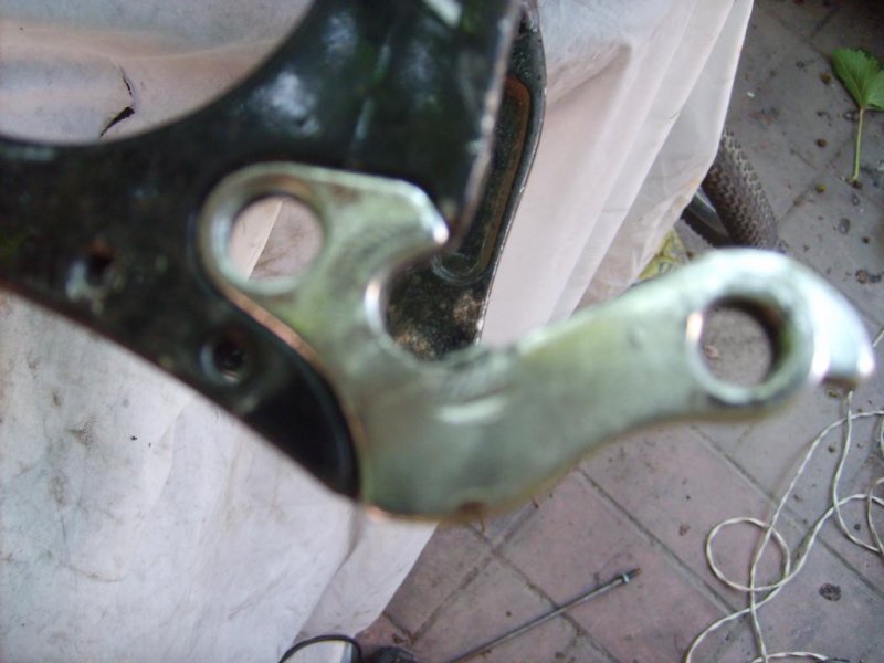

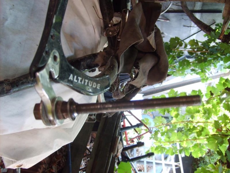

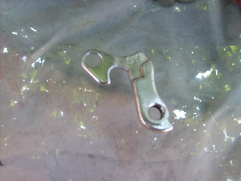

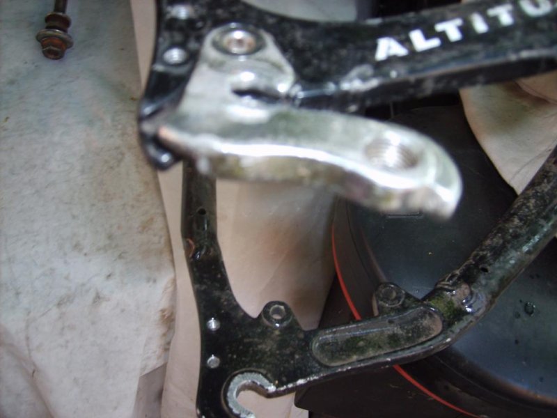

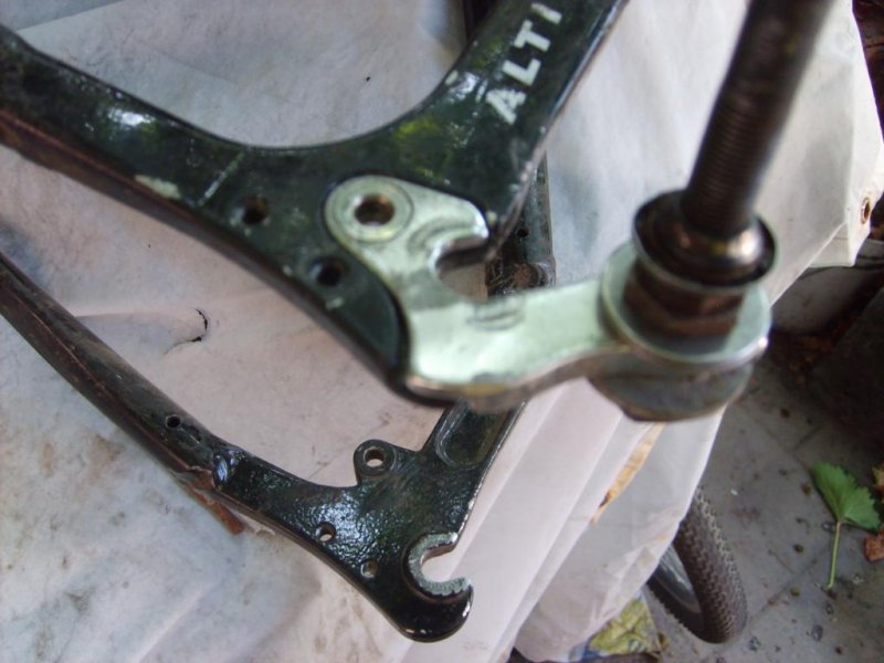

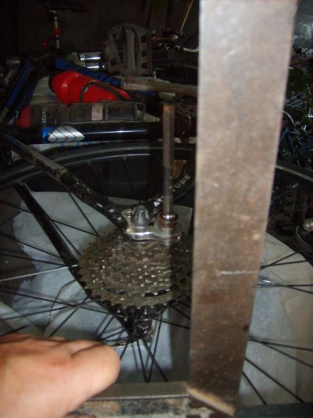

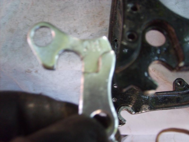

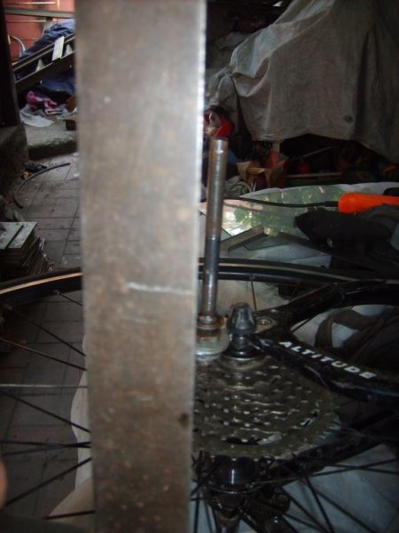

Aqui una bici que se doblo la postiza y requiria enderezarla , para despues usarla de modelo para comprar una postiza nueva ( del orden de 5 a 10 lucas , debera ser la misma con todos sus detalles ) . Me costo harto tiempo intentar arreglarlo , pues hacerlo sin un metodo o sin poder medir el como va , mejor no hacer nada .
En las fotos anteriores se ve doblada hacia adelante y despegada de la base del cuadro . Chueca en varias direcciones

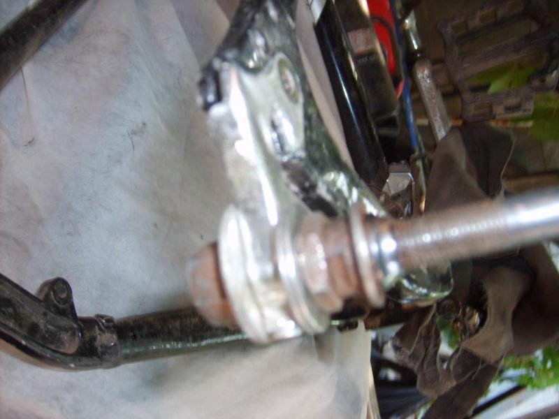

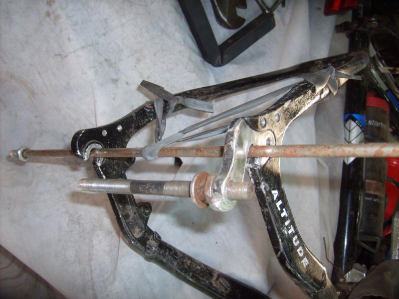

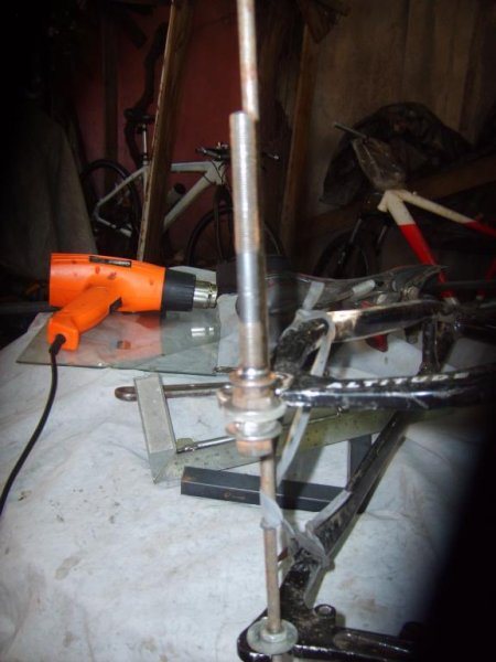

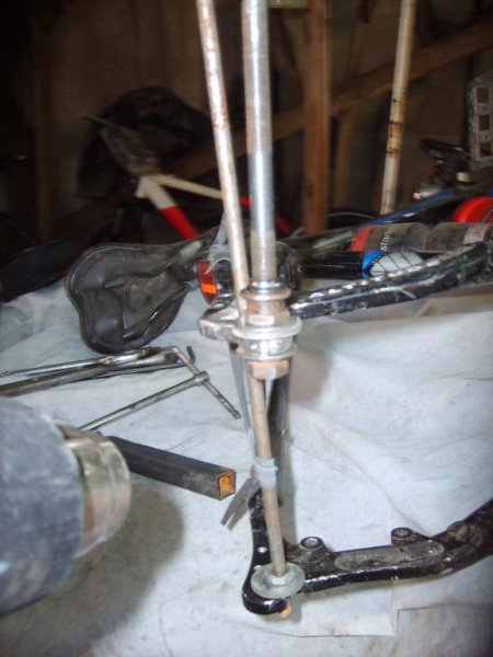

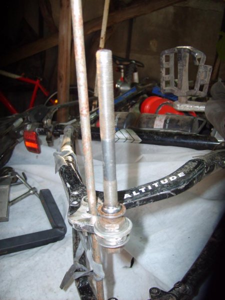

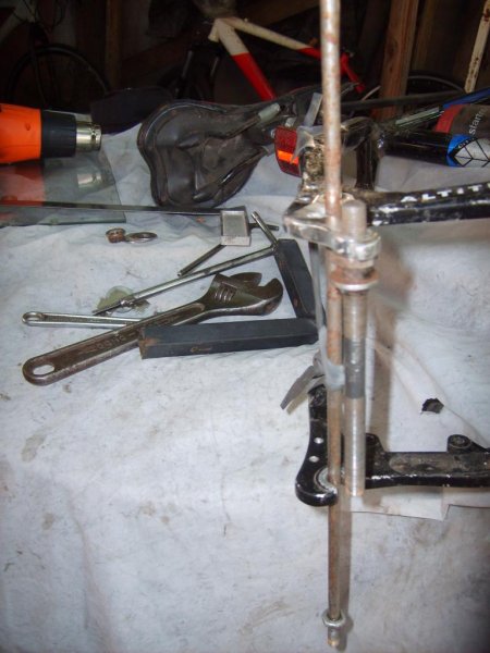

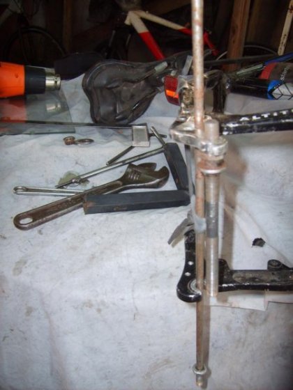

Lo primero era enderezar la postiza puesta en la bicicleta ( sin la rueda) , aqui se lograria un 80% de lo requerido , dado que estaba deformada . Ir con la rueda puesta era dificultarlo todo el proceso . Elcual consistia en calentar con una pistola de calor e ir enderezando progresivamente . Para ello ademas conte con un eje trasero solido comun , que tiene el diametro e hilo de la pata de cambio , para fijarla con unas arandelas y tuercas
hasta dejarla con la forma final , lleno todo el espacio

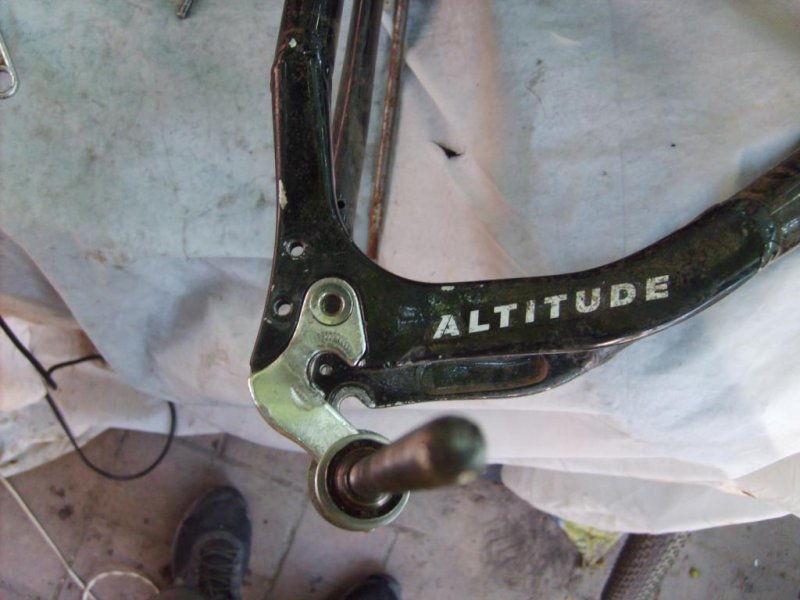

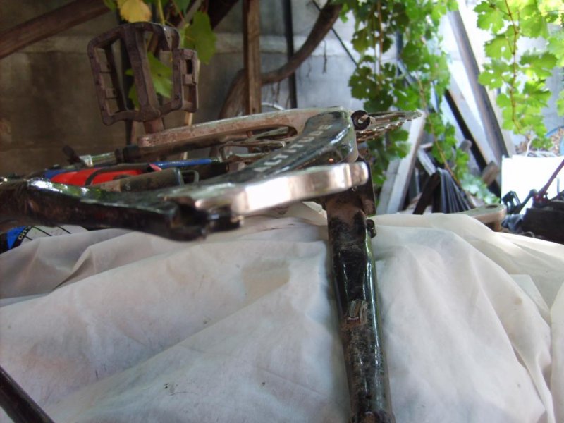

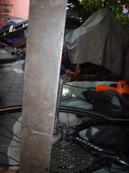

Despues retire la puntera para aplanar , frente a un vidrio comprobe sus desniveles y hacia donde debia enderezar .
para hacer las primeras alineaciones ( sin la rueda )

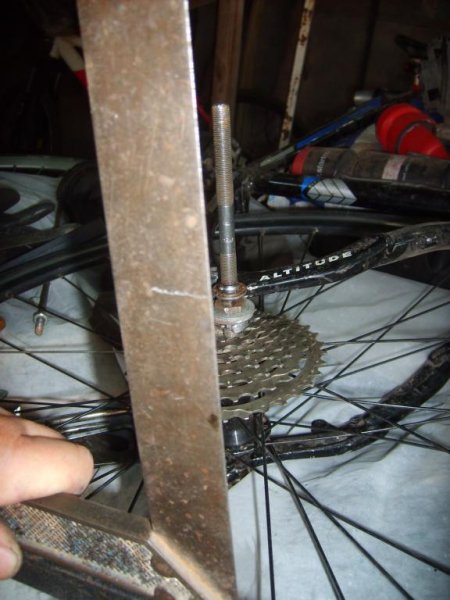

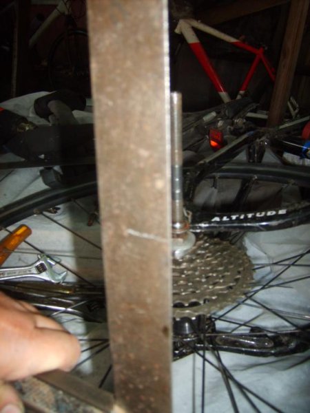

Ahora introducir la rueda y apretar los seguros del eje pasante , pues la postiza tomara su posicion final , que es ir paralelo al plano que pasa por ambas ruedas y marco .

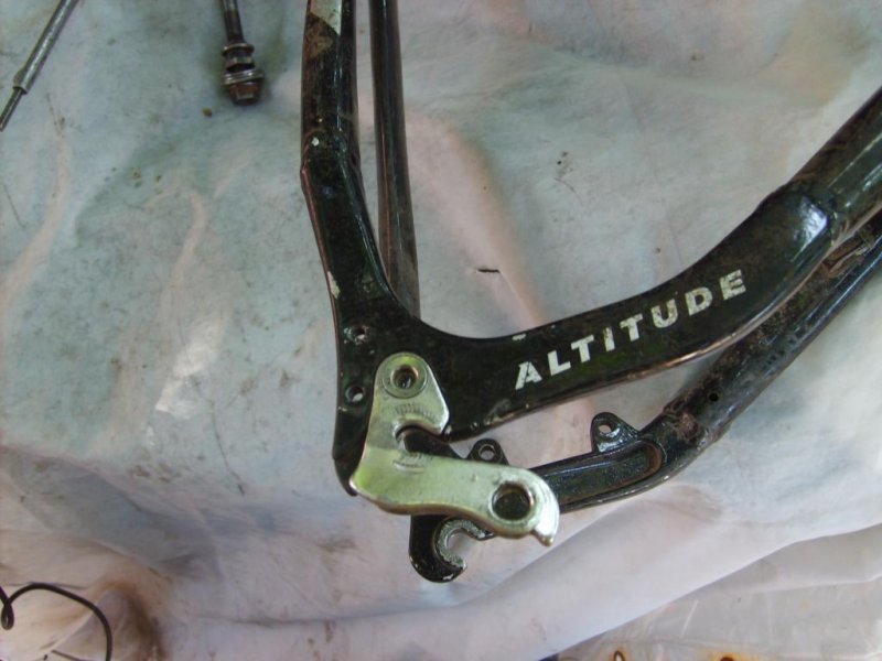

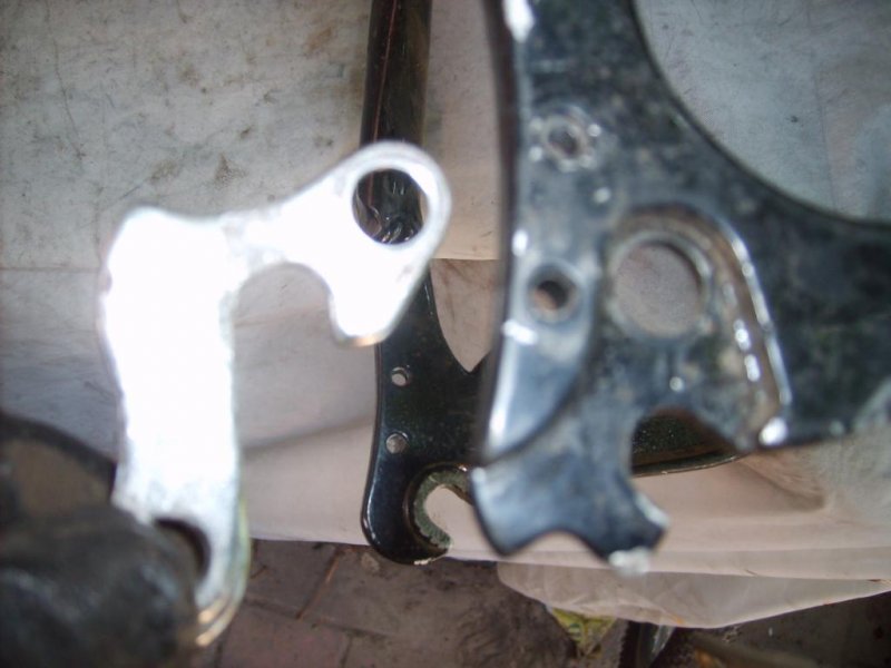

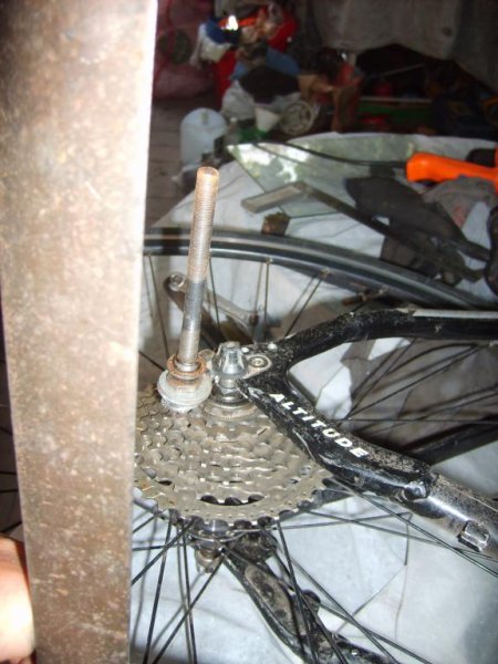

La postiza con pequeños movimientos , quedo cuadrada con la escuadra

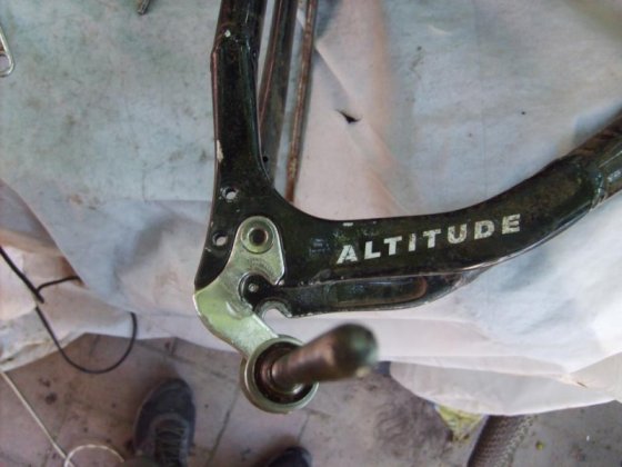

Se ve que se ha enderezado , vista desde abajo , ahora tambien debera estarlo desde atras
Lista para atornillar la pata y resincronizar .

La mayoria de los videos de taller como mammoth montan videos con la herramienta ad-hoc , no se arriesgarian a hacerlo de forma artesanal ,mas bien cuesta mucho encontar alguien que lo intente . El canal de mtb enduro chile , de cuyo video mostro melerix ,
hizo un buen metodo . Como tal uno podria usarlo a partir de el , puesto que siempre habran detallles a mejorar . Una de las variantes a ese video es introducir el eje solido de buje trasero que es de 10 mm de diametro con identico hilo a la pata de cambio . En ejes pasantes el hilo tiene diferente rosca . Es dificil tener una barra derecha , el uso madera y apretar con prensa se puede perder el nivel . De poder consegir un perfil solido derecho a un instrumento y usar las escuadras como sustitucion al uso de las maderas , aumentara la precicion estando derecho .
Para salir a comprar otra postiza , que tenga los mismos detalles ( de lo contrario quedaria debilitada ) . La razon de usar calor para no deformar en frio y no llegara a quebrarse , al estar muy doblada como el de las fotos , es preferible . Facilitaria la comprobacion visiual al momento de adquirirla ( san diego preferentemente ) .
