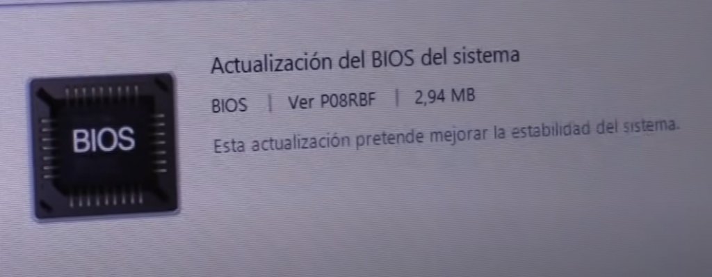

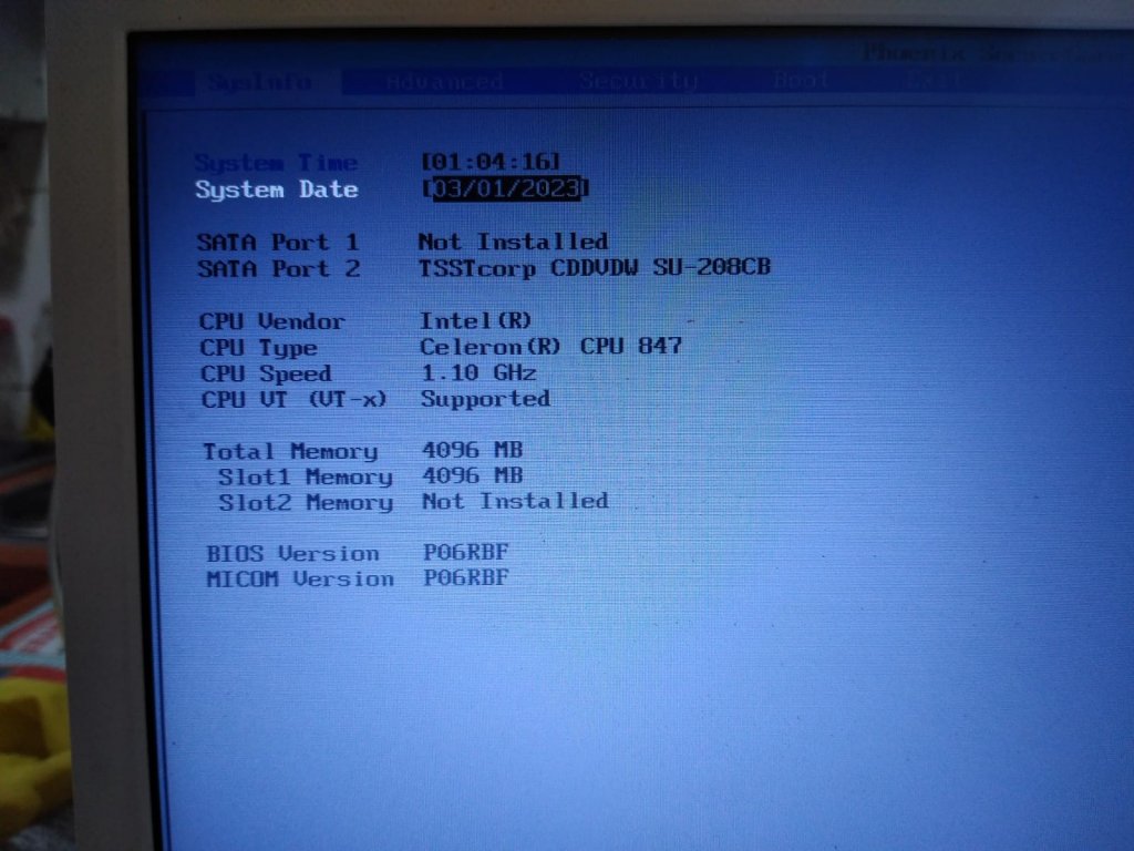

Esta es la versión de Bios que tengo en el Samsung
Y en el video que puse en la página anterior tiene este BIOS:

No si estamos en las mismas, a mi tampoco me entra a la bios por mas que presiones F2. en forma normal.
La unica forma de entrar es sacando el HDD luego pones el USB y cuando prendes apretas F2 u F10.
Yo encontre el actualizador de BIOS entrando a la pagina, pero del modelo NP300 ahi esta la BIOS
es la ultima opcion se llama UPDATE SOFTWARE, descargatela en una de esas te funciona, a mi no me dejo.
Para corregir el ACPI ERROR en el disco original que venia, y para que te entre con windows 10 recien instalado.
recuerda desactivar el MODO AHCI
Que yo recuerde a mi sin disco duro puesto tampoco me dejaba entrar a la BIOS, por más F2 que pulsara.

Sin disco si no te dejaba con F2, a mi me funciono con F10, teniendo el pendrive conectado.
En windows update hubo solo un driver que no logré instalar pero no se cual es,
ya que en admin de dispositivos me aparecía uno con signo de exclamación.
A mi me desapareció el error ACPI dejando el modo AHCI en disable, por eso lo deje como solución.

Bueno tal y como sospechaba ese BIOSUPDATE.EXE que me dijiste que probara, tb está bloqueado por SAMSUNG
Son unos CSM!!!
Para nunca recomendar a NADIE comprar un Notebook Samsung, Esa política de mierda que tienen es repulsiva.
Un verdadero cacho.
