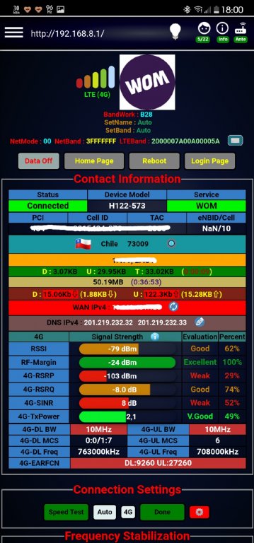

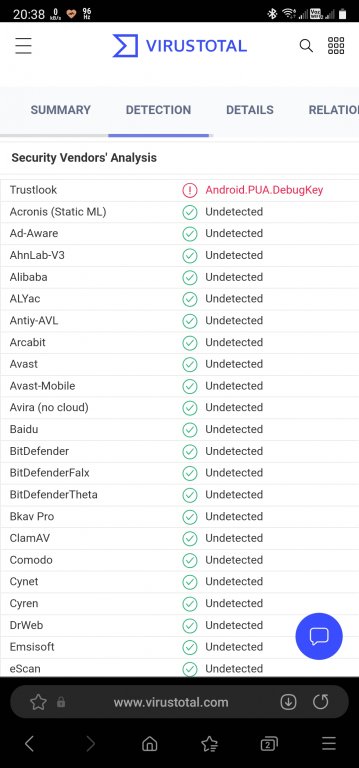

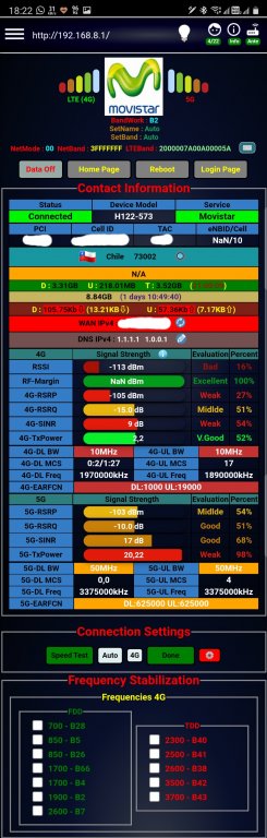

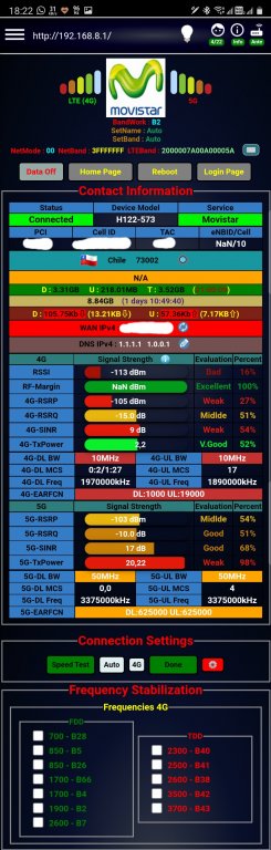

Como mencione antes en otro post, quiero compartir una modificación de una aplicación muy útil para router Huawei, se trata de la app Huawei Manager v7, que permite ver la diferente información del equipo, así como la calidad y nivel de la señal, cambiar de bandas, leer mensajes, etc.
La app la renombre como “Huawei CPE Manager” los cambios con la versión original son los siguientes:
1) Ahora se muestran las barras de señal 5G al lado derecho del ISP cuando hay señal 5G.
2) Se soluciono la deformación y estiramiento de los logos de los diferentes operadores.
3) Se corrigió el problema del logo de Wom, que antes no aparecía.
4) Se cambiaron algunos colores y se eliminaron transparencias de la interfaz.
5) Ahora muestra el modo automático como “auto” y no muestra la suma de las bandas activas.
6) Se añadió soporte para la banda B66 (experimental) no probado en CA.
7) Se agrego el ancho de banda de 50MHz del 5G de Chile, ahora se muestra en color naranjo.
Todos los créditos son para el desarrollador original, esta app no funcionara con equipos con firmware v11.
Probe esta app por bastante tiempo en 3 equipos Huawei, pero no recomiendo cambiar la banda base del 5G, es mejor dejarlo en automático y no forzarlo, dejo link y capturas abajo.
    67,1 KB · Visitas: 304
    53,4 KB · Visitas: 295
Ver adjunto 28191Ver adjunto 28194Ver adjunto 28195

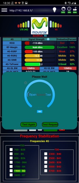

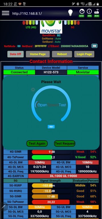

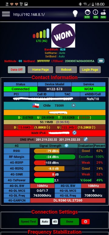

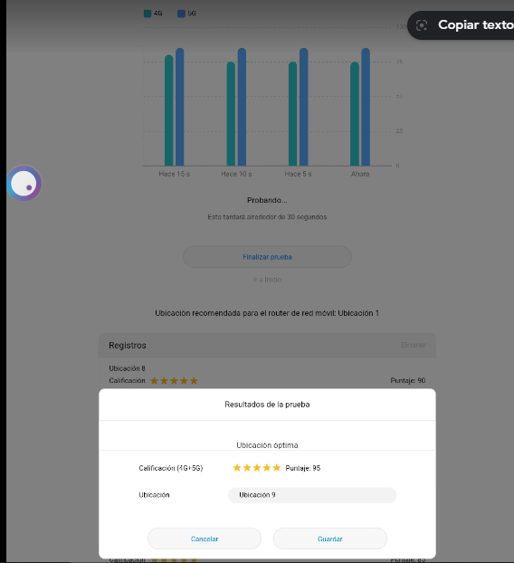

Hola a todos, compre el router en entel cuando estuvo a 100 mil, pero tengo un problema a veces se desconecta del 5g ya sea movistar o wom hago la prueba de ubicación con el router y tengo casi full cobertura en 5g y 4g pero no se conecta a la red 5g.
ClarkB
20 Marzo 2022
31
Ver adjunto 28653
Hola, creo que lo que cometas puede ser un bug del router, la señal que muestra no es muy confiable, suele mostrar la señal 5g igual a la señal del 4g, aunque tengan valores diferentes.
Puedes intentar mejorar la recepción de la señal 5G al girar el router apuntando su antena 5G principal hacia la dirección de la antena del operador, la antena 5G principal está justo en el centro superior del equipo al lado izquierdo.

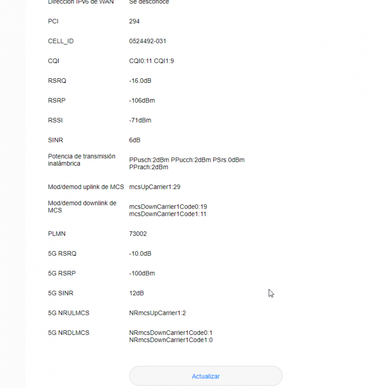

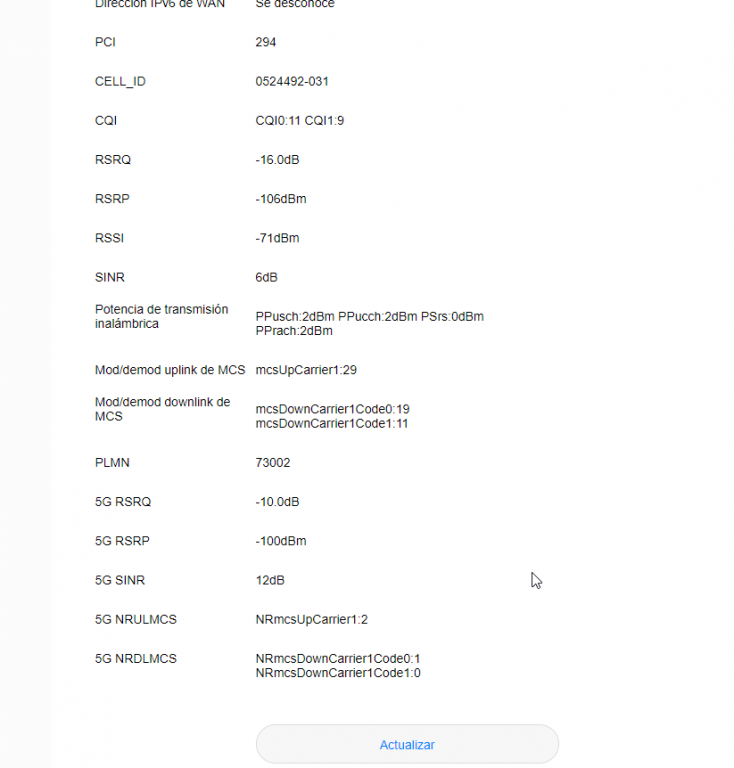

Hola lo deje en la ventana eso pero se conecta de manera intermitente al 5G, esta es la calidad de señal que tengo ahora, recién se conecto ya que prácticamente todo el día estuvo en 4G, mejorara la señal si le hago un mod de antena? esta estuve viendo en Amazon:

Hola lo deje en la ventana eso pero se conecta de manera intermitente al 5G, esta es la calidad de señal que tengo ahora, recién se conecto ya que prácticamente todo el día estuvo en 4G, mejorara la señal si le hago un mod de antena? esta estuve viendo en Amazon: Ver adjunto 28747
Hola, veo que en general tienes una señal aceptable, aunque no soy un experto noto que tienes algo de “ruido”, mis valores de SINR en 4G son 11 dB en la banda 2 y en 5G de 20 dB en la banda n78, en tu caso tienes 12 dB en 5G SINR y se considera débil o mala.
Ponerlo cerca de una ventana y en altura ayudan a aumentar los niveles de señal, hay algunos videos en YouTube que muestran como modificar la versión global h122-373 para añadirle antenas externas y mejorar la señal.

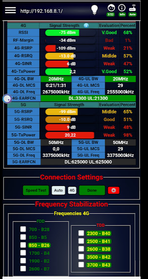

Lo probé en venta y exterior pero nada, estuvo todo el fin de semana solo en 4g y la velocidad es horrible, hoy en la mañana cuando me levante estaba conectado a 5g, adjunto captura, funcionara mejor una antena direccional u omnidireccional?
    248,7 KB · Visitas: 263
ClarkB
20 Marzo 2022
31
Ok, veo que estas conectado a la banda 7, que no debería estar tan saturada cuando pierdes el 5G.
¿Alguna vez has tenido 5G con menos de 3 dispositivos conectados al router y cuando lo hace siempre en con la banda 7?
Por tu señal creo que estas en una ubicación complicada, sin visión directa a la antena de movistar, tal vez tengas algo que obstaculiza tu señal como un cerro, una construcción o estas al borde de la recepción de la señal.
En tu caso, si sabes de donde viene la señal sería mejor una antena direccional.
