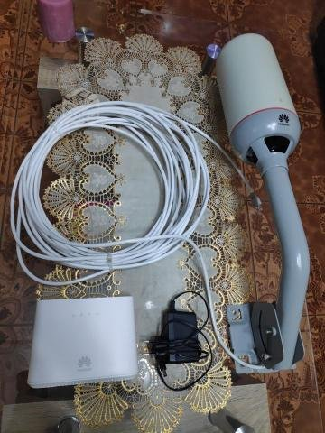

Contenido del paquete:
    • Un transformador 12v 2a
    • 1 cable LAN Cat 5e
    • 1 conector PG
Algunas fotos del kit:

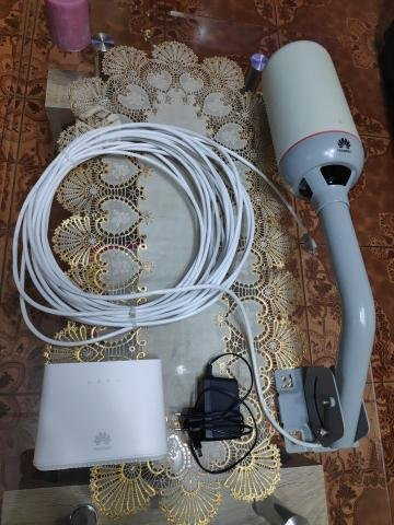

Ayuda jaja compre otra antena para tener mas con que jugar con el firmware pero me la vendieron asi pasando y pasando nomas y venia el ODU fijado en el fierro de montaje, y no se como sacarlo no funciona girando :senbe
La antena al menos esta buena, pero no se como abrirla, algun tip?
(Robe esta foto de internet, pero asi esta mi antena)
Ver adjunto 9887
Tienen una especie de remache rojo por el borde, justo abajo de donde está esa franja de color rojo. son dos si no me equivoco, se ponen para asegurar el giro o que no se la roben.

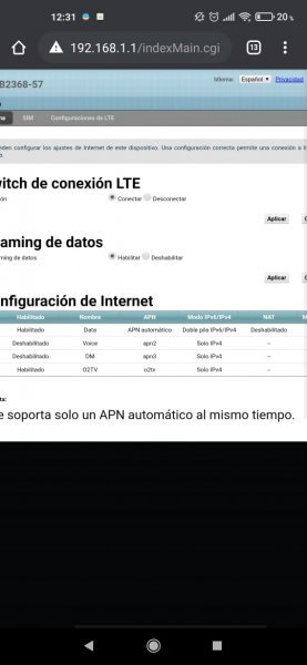

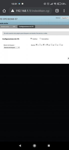

Hola amigos, contrate hace poco el plan de 16 lucas para llevarlo al campo como la mayoria, lo desbloquie en mi domicilio que tenia factibilidad para tener acceso a las bandas, el problema que tengo es que cuando lleve la antena al campo no funcionaba, escanie la red que llegaba alla y es la B2 1900 mhz, el problema que tengo se ve en el adjunto. Esta con APN automatico y bandas 2 + 28 que son las que toman alla.
Con el chip del plan hogar no funciona (Conectado, sin internet) pero cuando pongo mi plan entel anda la raja, (hasta 40 o 60 mb) esto con exactamente la misma configuración.
Que puedo hacer antes de darlo de baja?
si no estoy mal, el chip hogar se conecta a la banda 42, el de tu plan puede funcionar en banda 2, 7 ,28

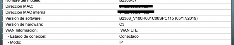

Ahi esta la version B2368_V100R001C00SPC115 (Que me compartio por interno @neocristobal ) con telnet habilitado, debes entrar con usuario "root" y pass "loscabrosdecapa9", Tambien tiene desbloqueados los lockband y las credenciales web son admin/CPE@huawei.
Recomiendo hacer un reset de fabrica luego de actualizar a esta version.
Solo para probar, instalé esta versión hace algunos minutos. Guardó mis datos de usuario administrador para acceder a la configuración. Al principio salió en alemán ¿Cambios? Todavía no noto ninguno.
    70,9 KB · Visitas: 377
