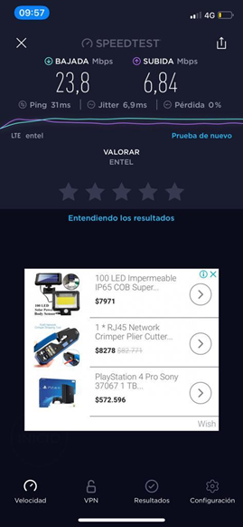

Buenos días, primero muchas gracias a todos por la Info en este foro.
Pude solucionar mi problema de conexión a Internet, tenia un B310 con plan claro y mi velocidad no superaba 1 Mb de bajada durante el día, y en la madrugada hasta 10 Mb. Sin entender mucho pensé en la saturación de la antena.
Me cambie a un B2368 que compré por Mercadolibre y a Entel.
En resumen: Banda 2 y entre 9-15 Mb de bajada, un sueño hace unas semanas.
(El indicador está en naranjo, no logro mejor cobertura, CPE en el techo, zona rural Los Ángeles, BioBio)
-Quisiera saber que hay de cierto en la diferencia de velocidades del Chip Plan y el Prepago, leí algunos comentarios pero es cosa de cobertura, suerte o hay algo concreto respecto al tema?

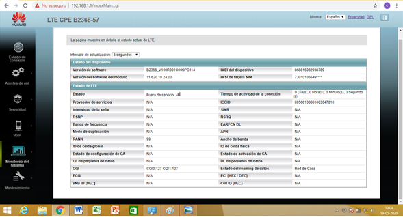

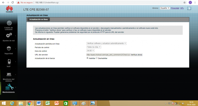

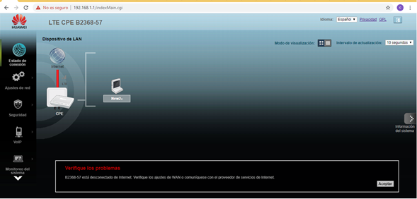

Hola buenos días, soy nuevo en el foro y llegue debido a que tengo problemas con el LTE CPE B2368-57 de ENTEL, vivo en una parte rural por lo que lo solicite con otra dirección y luego lo traje a mi domicilio en Chimbarongo sexta región.
He probado con diferentes compañías y la que mejor me llega señal es la de Entel por lo que decidí y solicite, con mi celular navego a una velocidad de sobre 20mb por lo que con el router no pensé que tendría problemas dado que trae una antena externa lo cual me mejoraría la señal, adjunto test de mi celular:
Conecte el router con la antena en el lugar más alto de mi casa pero no me toma ninguna señal, por lo que he leído en este foro viene con las bandas bloqueadas, adjunto fotos:
Viene con la versión que solo permite Actualización en línea, adjunto imagen:
Mi consulta es existe alguna forma de poder desbloquear las bandas, de poder instalarle otra versión al router y a la entena que me permita modificar esto y poder navegar?
De antemano se agradece sus comentarios...

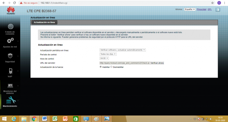

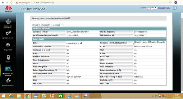

Ver adjunto 5391
Ver adjunto 5393
Ver adjunto 5394
Ver adjunto 5395
mi whatsapp es el +56999704330
PD: también probe el chip de mi celular en la antena y el de la antena en mi celular, el cual tampoco me arrojo ninguna señal.
Estimado, le invitó a leer el hilo completo. No hay solución pública en este momento.

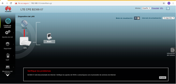

Estimados buenas tardes.
contrate Internet hogar entel con una dirección con factibilidad para llevarme el equipo a otro lado, tengo claro que el router viene bloqueado y hasta el momento no hay solución, por lo cual tengo un router desbloqueado el cual me funciona con chip prepago entel.
le inserte el chip de internet hogar de entel a la antena que esta desbloqueada pero no logro conectar a internet, al visualizar el router este capta señal y luego la pierde, pero nunca logra conectar a internet.
acá donde vivo no hay banda 42 , solo creo que toma la 28. ¿hay alguna configuración especial para que el chip pueda funcionar en la antena desbloqueada?.
agradezco y quedo atento a cualquier respuesta.
adjunto capturas :

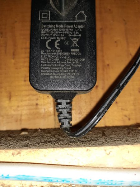

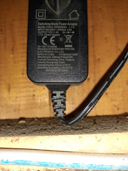

Tengo las dos partesde este dichoso sistema pero me falta el adaptador de poder. ¿Alguien conoce el modelo de dicho adaptador o bien las medidas del plug?
hay una foto delas especificaciones técnicas
hay una foto delas especificaciones técnicasVer adjunto 5472 del original
Lo más fácil es comprar un cargador universal como el de la foto traen varios conectores.
