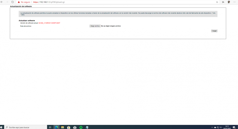

Buenas..... para los que no les aparezca la opción de actualización local ingresen con usuario: user una vez logeados carguen la siguiente dirección https://192.168.1.1/rpFWUpload.cgi va directo a la actualización manual espero que les funcione ( ojo solo rescate la direccion del mio el cual no he tenido el problema de actualización así que si sirve confirmen porfa para el resto pueda solucionar el problema)
angel1mas8
20 Febrero 2020
12
Ver adjunto 4406
No compa, no sirvió
aparece 404 not found
