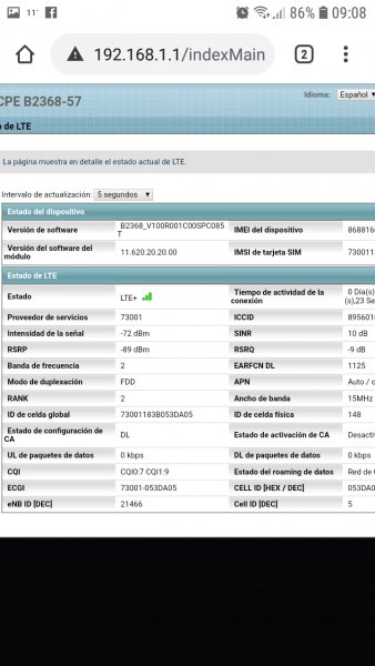

hola gente. Estaba viendo el video de este men y yo tengo la versión 11.620.20.20.00 entonces me tocaría actualizar. Quisiera corroborrar si esto es así, además de cómo hacer la actualización jeje. Por lo que caché es ir a Mantenimiento->Actualizar Software y cargar el archivo, puedo hacer algún backup o está mi firmware por algún lado? por si la cago
Actualizas desde ahí mismo. No hay manera de respaldar el firmware original. Yo lo probé y funcionó sin problemas.

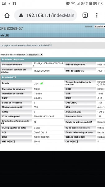

Tengo una nueva duda. Cada vez que entro a la interfaz del enrutador, me aparece esta advertencia del certificado de seguridad:
¿Hay alguna manera de solucionarlo sin tener que estar descartando la alerta a cada rato?

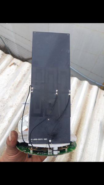

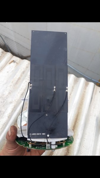

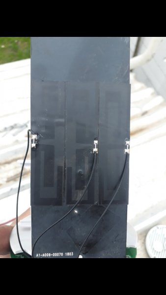

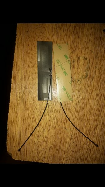

Ver adjunto 6589Ver adjunto 6590Ver adjunto 6591Ver adjunto 6592Ver adjunto 6593
compre esas antenas de 8dbi en aliexpress.
me puse a modificar la antena. Las deje a una sola dirección para calibración.
solo puse 3 las otras creo que son de bandas que no se usan.
antes en 4g+ una barra de señal. Ahora de 2 a 3 barras.
banda 7 full señal. En entel.
movistar ahora me llega banda 7 en lugares que no llegaba. Pero baja señal. Otras bandas mejoro. Pero donde vivo movistar full señal una mierda de velocidad.
tenía la duda de la calidad de las antenas de fábrica.
Ahora puedo decir que son una mierda. De pocos dbi.
Como lo hiciste la instalacion .. a que pines de la placa para saber que bandas mejora..... puedes publicar fotos
