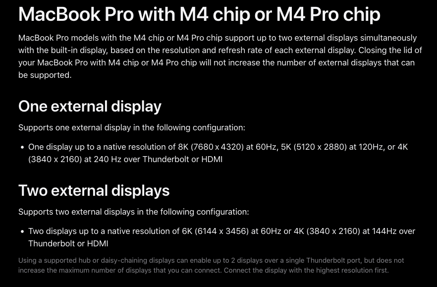

En todo caso aca esta la documetnacion oficial de la cantidad de pantallas que puedes conectar a cada mac segun chip
En rigor dos pantallas mas la del laptop ya sea por thunderbolt o hdmi, no soporta monitores en cadena y bajar la pantalla del mac no aumenta la cantidad de montiores. Si es HDMI deberia ser capaz de hacerlo con cualquier hub con dos HDMI

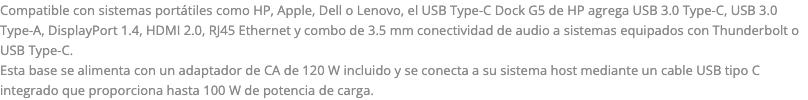

Y el hub comprado dice que es soporta apple
HDMI y Thunderbolt, deberia funiconar.
Ver adjunto 46616
vale, esta información es importante para mí porque de hecho hice eso ayer, cerré la tapa del laptop, pero seguían las pantallas duplicadas, intentamos configurar pero solo la reconocía como una (ambas)... como dice también @clusten depende de cómo maneja Apple las conexiones, pero según lo que he buscado hoy (aprovechando que estoy en la casa remoto), al parecer solo los dock que son thunderbolt o de plano certificados DisplayLink funcionan, de hecho cometí el error de no llevar mi dock para probar (tengo un Startech DK30CH2DEP que me da la empresa para tener en casa) que supuestamente funciona bien con los Mac, pero no se me ocurrió en el momento.
