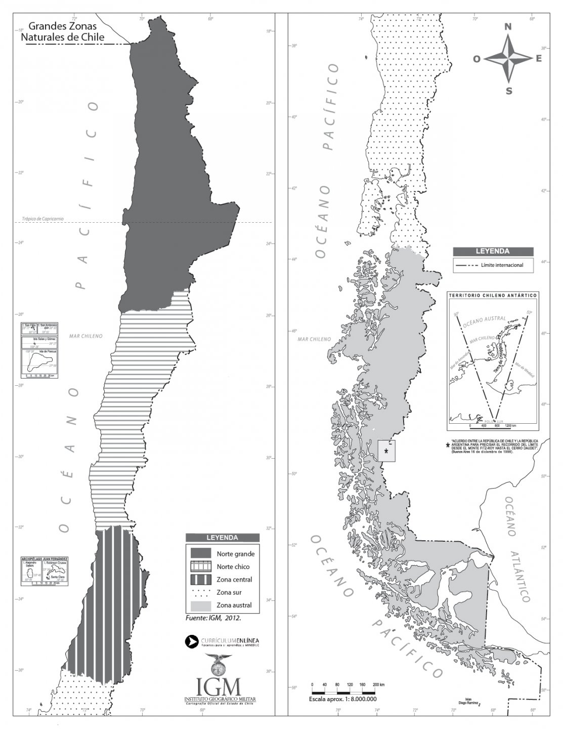

Hasta cuando llamar a Conce "el sur", está a la mitad del país!
Hasta antes de la creación de la región de Ñuble, se indicaba que la zona sur empezaba en la Octava región:
No sé si tras el cambio en la región ahora se considera desde la región del Biobío al sur o incluye la de Ñuble.
Por otra parte, si no se consideran los límites políticos, frecuentemente se indica que la zona sur comienza con el río Bio-Bío, por lo que Concepción queda pegadita al límite.

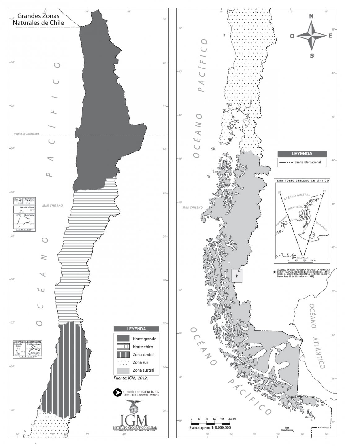

Ver adjunto 36260
Esto me pasa por no haber pescado geografía en el colegio.
(igual llamar a BioBio 'Sur' me parece extremo)
