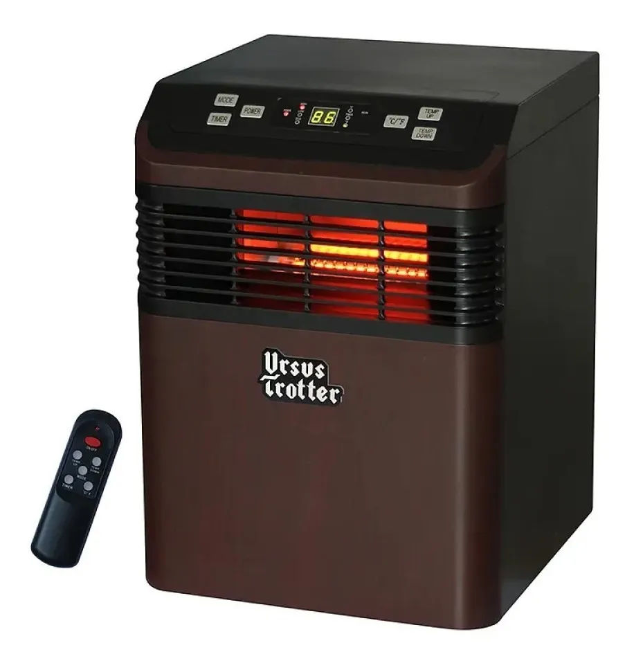

Evitaría las estufas de este tipo, ya que son básicamente un termoventilador muy caro.
Yo tampoco entiendo eso, pero tienen buen marketing, debe ser más que nada la estética.

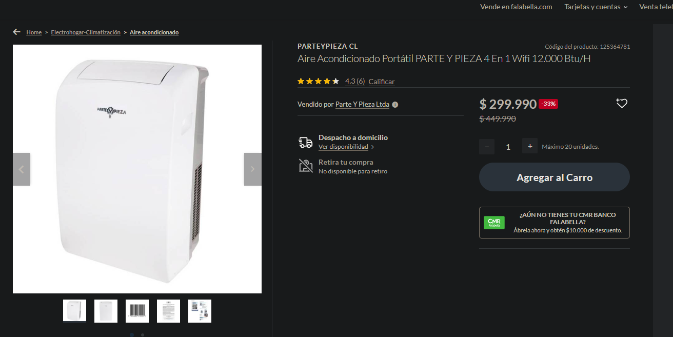

Primero te comento que he trabajado en venta de calefacción, así que algo atajo del tema.
Segundo, en al combustión (ideal) se libera dióxido de carbono y agua, por lo que las soluciones a gas o parafina te van a humedecer el ambiente sí o sí. Aunque algunos no lo noten, son sólo para lugares ventilados (a menos que sea un calentador con salida de gases al exterior).
De los eléctricos:
-Los con aceite tienen una inercia térmica más alta, pero demoran más en calentar. Es sólo para lugares que necesitan un control de temperatura y no hay como poner otra cosa.
-Los de radiación o con ventilador (termoventiladores o convectores) son sólo para emergencias. Eso es porque (al igual que los de aceite) NO deshumedecen el ambiente. Si el aire está húmedo, al apagarlos se volverá a enfriar todo muy rápido. Para solución a largo plazo no es recomendado.
Te recomendaría hacer un esfuerzo y comprar un AC portátil. Te permitirá calentar, enfriar y deshumedecer. Manteniendo la calidad del aire. Además que te lo puedes llevar a otra parte si te cambias de domicilio.
Como el clima allá es bastante templado, el uso que le darás será bajo y el consumo te saldrá barato pero la calidad de vida subirá mucho.
Por ejemplo:
Ver adjunto 36262
Yo tuve uno, que si bien cumplía su función, metía más ruido que la cresta.
Por ejemplo:
Ver adjunto 36262
Pero esos AC tienen que estar cerca de la ventana, al menos para enfriar, ¿Pero para calentar tambien? Porque ventana abierta en invierno, no tiene gracia
