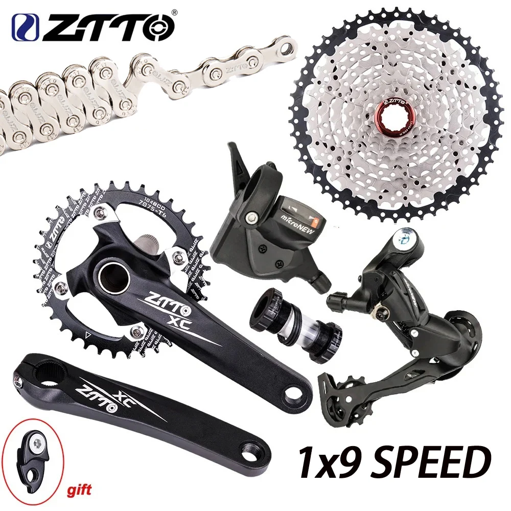

Si ya estás decidido a cambiar transmision, revisa mejor en aliexpress, venden kits completos. Por ejemplo este ztto viene con todo lo que necesitas por 100 lucas
Ojo que por tener tourney probablemente tengas que cambiar la maza (eje trasero), y enrayar la rueda completa. porque de 8 velocidades para arriba no son compatibles

vamos por parte.
1. motor, evitaria motor cuadrado y me pasaria a motor integrado con coronas narrow wide
2. mazas, me pegaria el salto de maza atornillada a maza cassette, la M475 es un super buen punto de partida.
Con estas dos consideraciones, lo ideal seria pegarse el salto a directo a 1x9 o 1x10 o 1x11, corona de 38 a 42t (o incluso 46t dependiendo de tus piernas) y cassette de 11-42.
Pata/shifter/cadena/cassette tiene que ser todo de la misma cantidad de velocidades
El motor BSA de 68/73mm es estandar en el mundo de las mtb. Solo necesitas bielas integradas de 24mm (creo que solo raceface tiene bielas de 30mm y son de carbono, dudo que vayas por esas)
Las coronas narrow-wide tambien son estandar, el BCD mas comun es de 104mm y varian de 30t a 48t. Las direct-mount son de gama alta y varian entre fabricante (Sram/shimano/raceface/otros). Lo mejor es una Snail de aliexpress, hay de colores
El nucleo de la maza estandar es el HG de shimano, hay otros como el SRAM XD y el MicroSpline de shimano, pero son para mazas de gama alta, con eje pasante (el tuyo es QR) y 11-12 velocidades, no aplican para tu bici, tendrias que cambiar el cuadro.
Si quieres conservar el motor de eje cuadrado (que insisto, no vale la pena), solo tienes que sacarlo y comprar uno de la misma medida. Pero en general los motores y volantes eje cuadrado son mas pesados y tienen las 3 coronas remachadas (y por ende no se pueden cambiar si solo una se de ellas se gasta).
En mi caso, me pitie como 2-3 ejes traseros antes de pegarme el salto a maza cassette y hacer el upgrade de transmision. La maza atornillada es mas debil.

vamos por parte.
